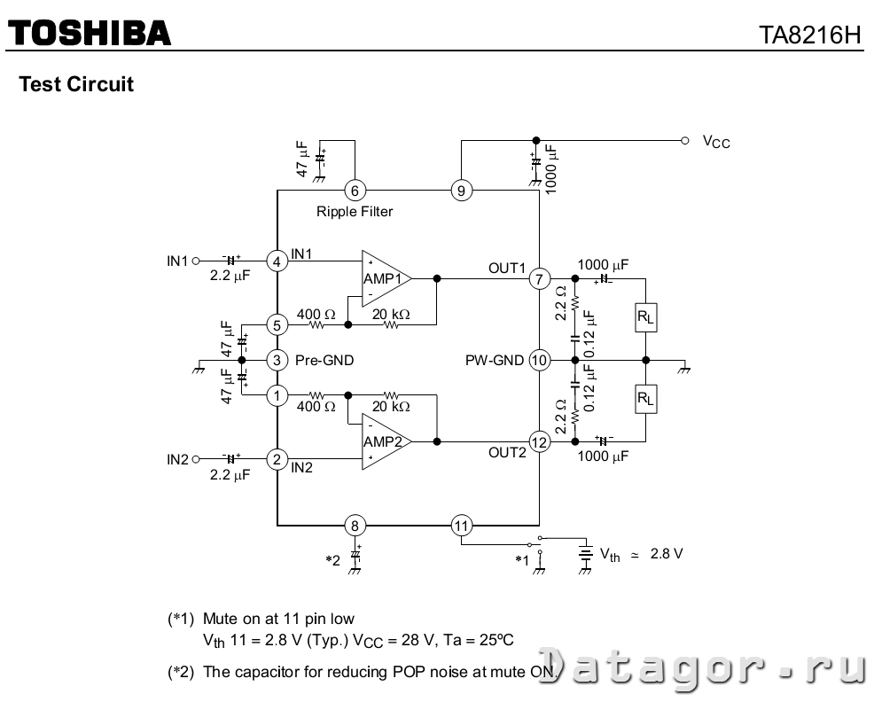

Схема и плата
Усилитель прост, обвязка не большая. Схема - чистый даташит.
Развел плату также ориентируясь на даташитовый образец.

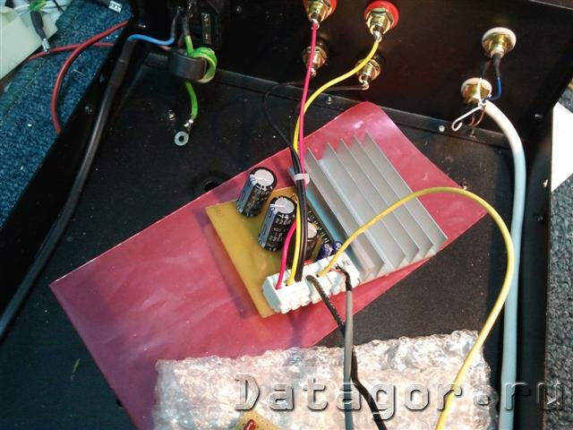

Собрал усилитель. Тут же оговорюсь для тех, кто решит повторить. Мне нужна была плоская конструкция, для этого микросхему разместил, развернув ее на 180 градусов, чтобы крепить снизу радиатора. Для стандартной установки достаточно печатную плату сделать зеркально.
Задумал разместить все в корпусе компьютерного блока питания, собрав в нем усилитель с темброблоком.

Под руку попался китайский корпус для самоделок. Самое то. Дочка будет рада.
Места хватает,
разместить нужно только входные и выходные гнезда, регулятор громкости, сетевой разъем и сам усилитель с трансформатором, и блоком питания.
В блоке питания я использовал трансформатор от какого-то японского кассетного магнитофона с напряжением на вторичной обмотке 22 вольта. Диодный мост, диоды шунтированы конденсаторами 0.1 мкф. Затем фильтр; электролит 470 мкф, дроссель, два электролита на 2200 мкф.
Провод от входных разъемов к регулятору громкости использовал витые пары от сетевого компьютерного кабеля. К выходным гнездам провода для акустики.
Установил сами разъемы и разъем питания 220 Вольт.
Регулятор громкости тумблер включения и светодиод голубого свечения для индикации включения усилителя.
После этого включил все собранное. Заработало и запело хорошо, но остался едва слышный фон.
Развел все земли в одной точке, со стороны усилителя добавил по питанию еще один электролит на 2200 мкф, таким образом избавился от фона.
Поставил усилитель на несколько дней прогреваться.
Напряжение под нагрузкой 26-27 Вольт, что и требуется для питания этой микросхемы. Проверил работу на осциллографе. Срез синусоиды начинался при положении регулятора громкости в положении трех часов. Понизил немного чувствительность усилителя, добавив на вход сопротивления 10к. При этом снизилась немного и выходная мощность, но зато пропали искажения на большой громкости.
