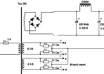

Поскольку живя в Павлодаре автор ассортиментом радиокомпонентов не избалован, схему искал для того, что можно достать. Остановился на нижеследующей, нашел её тут.
С кенотронами тоже возникли трудности и они были заменены на диодный мост на сверхбыстрых диодах.

Чтобы не тратиться на покупку фирменных выходных трансформаторов было решено сделать их самому. А заодно самостоятельно намотать силовой трансформатор и дроссель анодного питания. Поскольку достать кенотроны оказалось не реально, анодный выпрямитель был выполнен на быстрых диодах КД 226. Подойдут диоды с буквенными индексами В, Г, Д, рассчитанными на напряжение более 400 Вольт. Переходные конденсаторы заменены на более дешевые и доступные К73—17. В остальном схема изменений не претерпела.

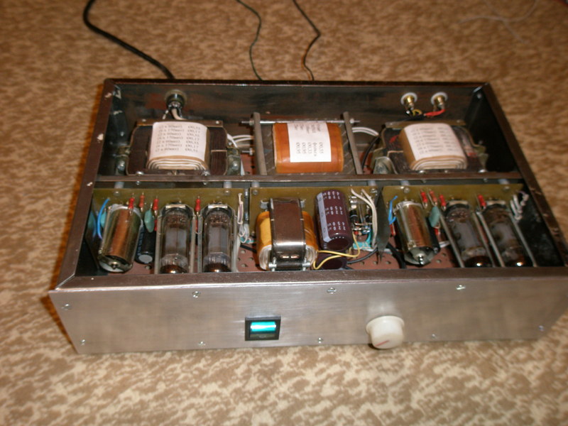

Вторичная обмотка выходного трансформатора пересчитана на 6 Ом — это чтобы не заморачиваться с отводами и можно было бы подключать и 4 и 8 ом без заметного ухудшения характеристик усилителя. Поскольку автор тяготеет к конструкциям закрытого типа и к наиболее плоским, то расположение ламп в усилители выбрано горизонтальное. Возможно тепловой режим усилителя несколько жестковат — температура внутри корпуса над выходными лампами достигает 100 градусов. Может это связано с маленьким размером вентиляционных отверстий в корпусе усилителя. Однако 2—3 часа непрерывной работы он спокойно выдерживает.
Ниже приведены фотографии готовой конструкции.
Общий вид усилителя без верхней крышки
Вид усилителя свеху
Фото блока выпрямителя — вид снизу

Крепление и стяжка силового трансформатора самодельные. Это вызвано необходимостью развернуть его на 90 град. относительно выходных трансформаторов для лучшей электромагнитной развязки. Это хорошо видно на фотографии усилителя свеху.
