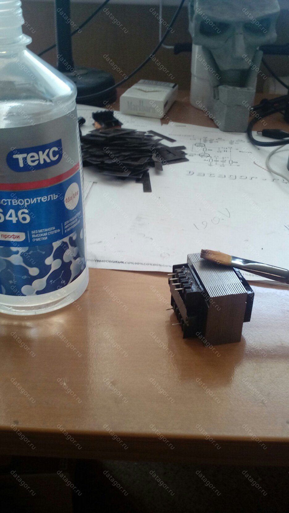

Обнаружил в продаже недорогие малогабаритные трансформаторы типа ТП-112-8. Купил 2 штуки и принялся за дело.
Берем растворитель «646» и кисточку. Обильно наносим на пакет железа сей продукт 5-6 раз с перерывом в пару минут. Потом, без промедления, при помощи ножа начинаем расщеплять трансформаторное железо на его составляющие.
Замечу, что начинать разборку следует с «I»-пластин. Кажется, они как раз тут «для удобства» и торчат.

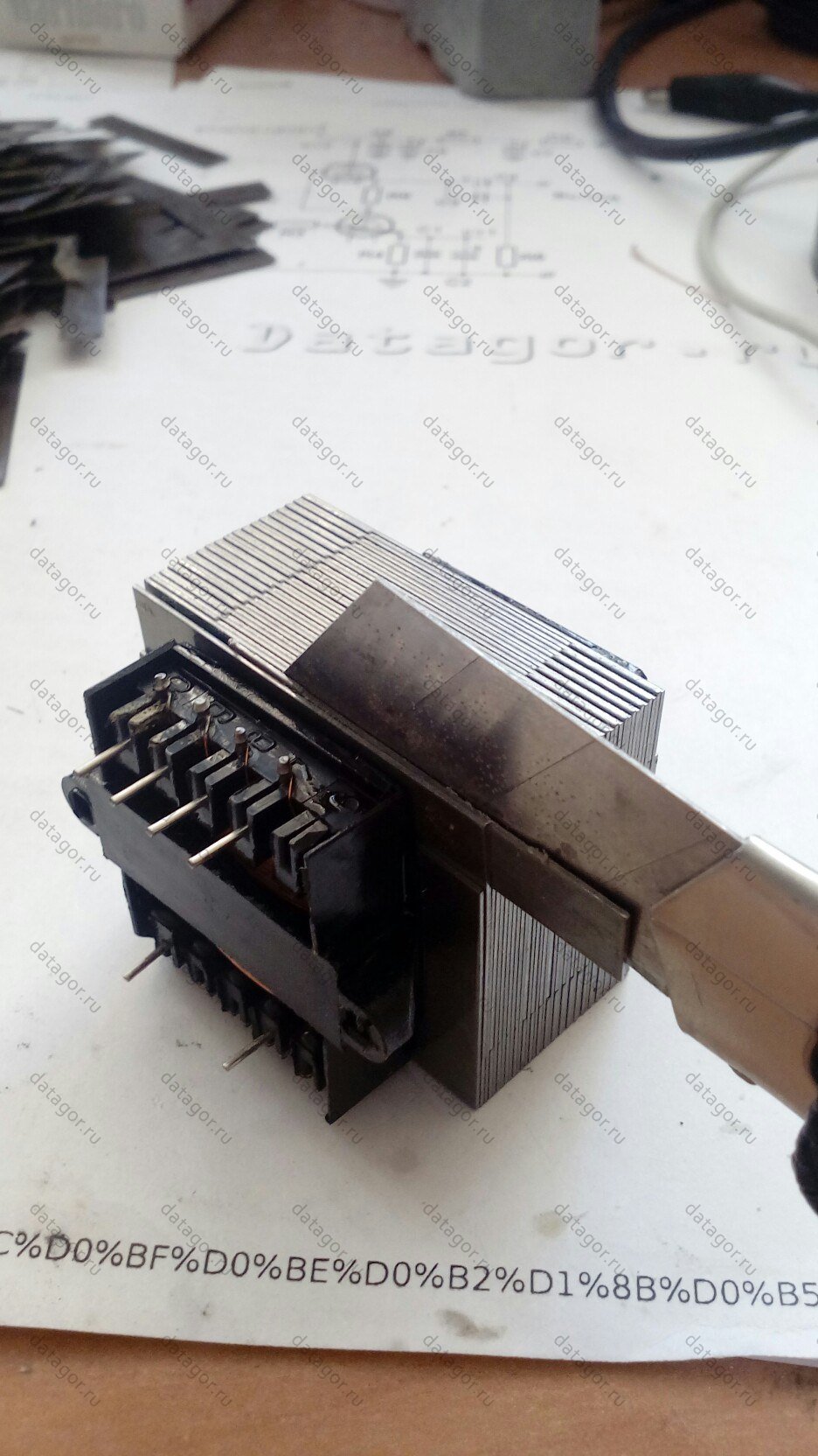

Продолжим. Используя нож, сначала отделяем пластину слева, а потом справа. Когда вы будете проводить ножом, то пластинка сама будет выскакивать, если растворитель достаточно подействовал.
Таким образом потрошим примерно половину железа трансформатора. Теперь ножом как следует отцепляем крайнюю «E»-пластину и тонкими плоскогубцами вытаскиваем её. Я использовал «мультитул». Если плохо идет — повторите применение растворителя.

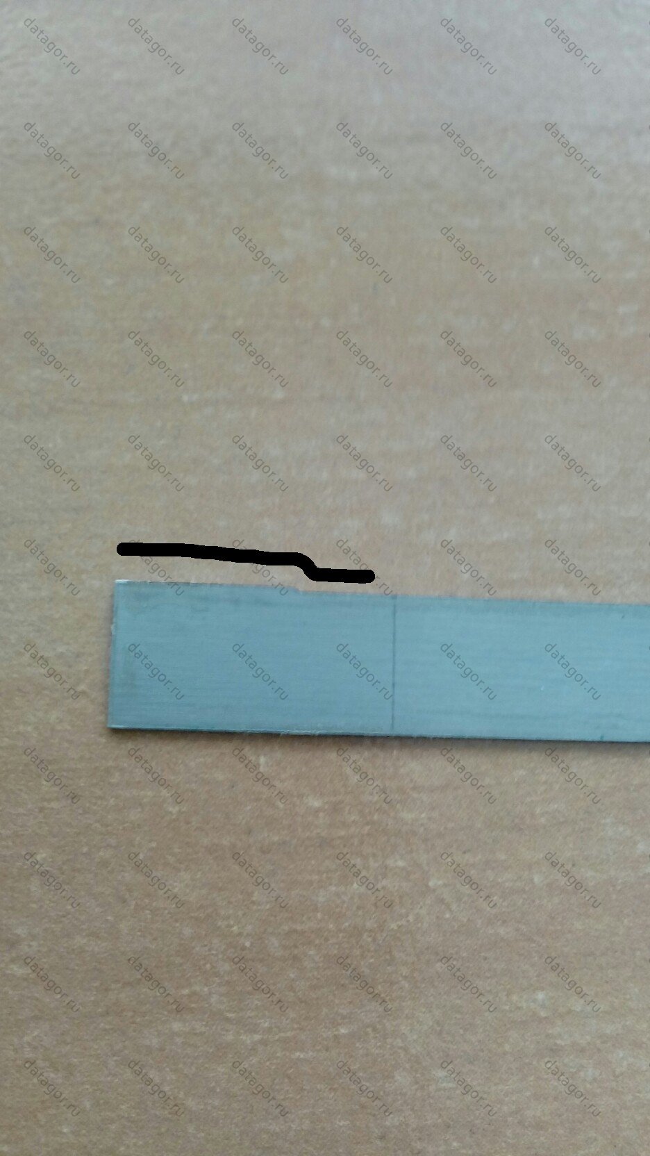

Далее следует отцепить планку, скрепляющую защитный кожух. Операция простейшая.
Далее нужно действовать очень аккуратно. Привожу фото, как выглядит кожух с уже разобранного трансформатора и где «ковырять». Большими пальцами растягиваем кожух и с характерным «кхххх» обмотки у нас в руках.
