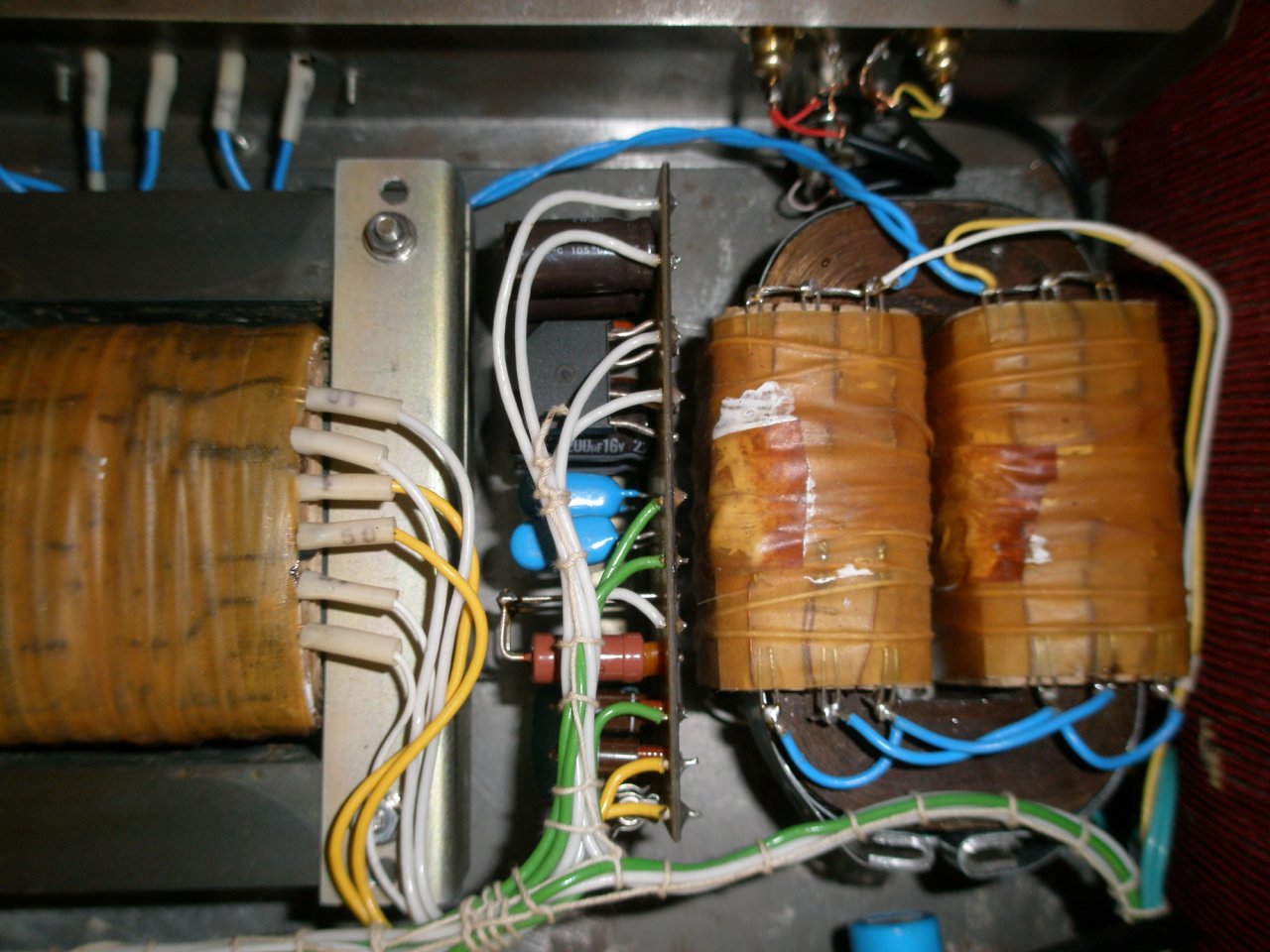

Весь усилитель собран на шасси из листового железа 0,7 мм, которое служит и дном всей конструкции. (Лучше взять потолще, но что было, из того и сделали.) К этому шасси крепятся и модуль усилителя (оба канала + генераторы тока) , трансформаторы , блок анодного и накального выпрямителя и конденсаторы фильтра анодного напряжения.
Фотография усилителя со снятым верхним кожухом приведена ниже.
Вид усилителя сверху со снятой крышкой
Ниже приведены фрагменты конструкции.

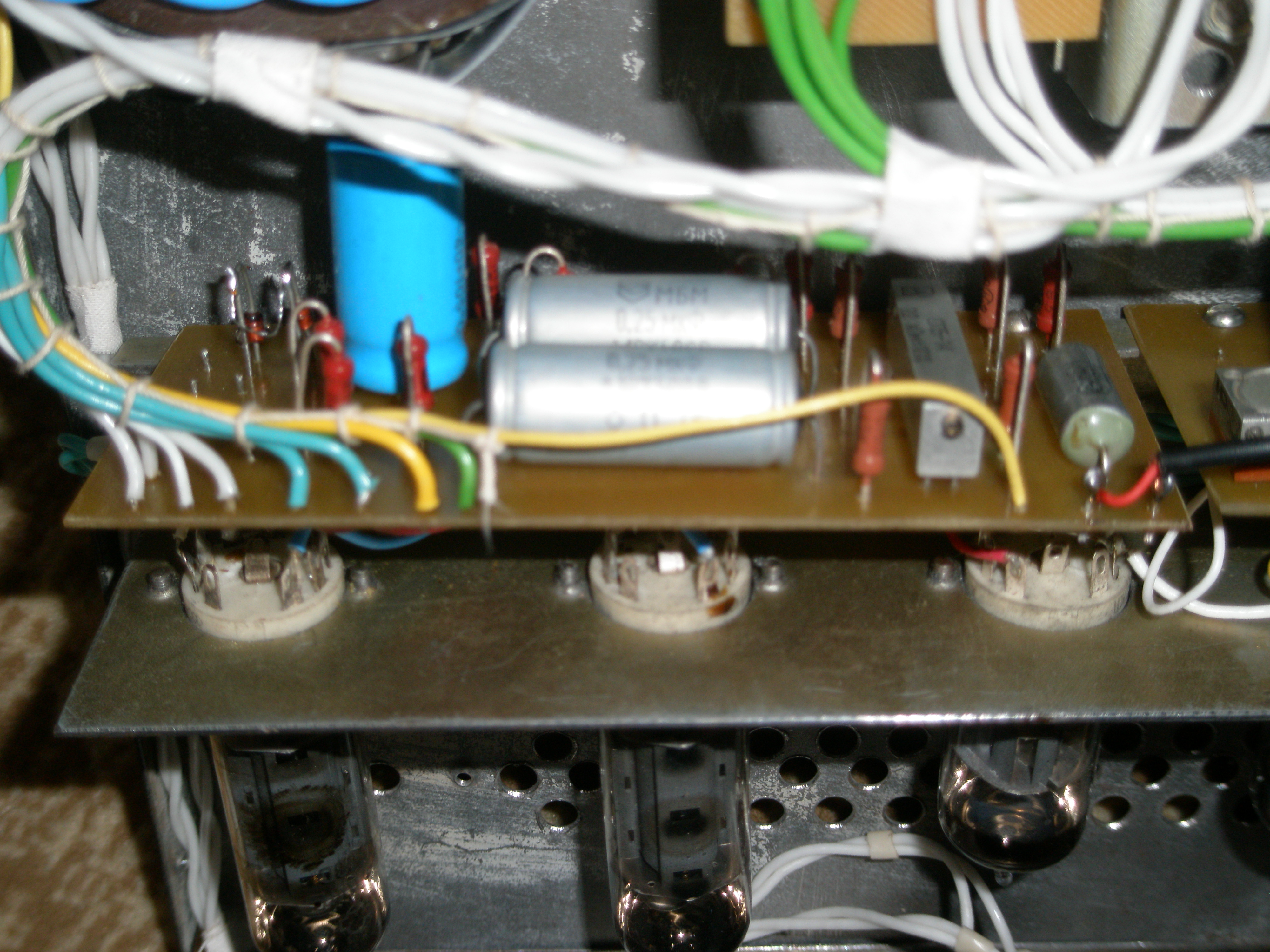

Плата усилителя (один канал)
Плата выпрямителя −100В и генераторов стабильного тока
Вид на монтаж сбоку
Электролиты анодного питания
Анодный и накальный выпрямители

Для уменьшения высоты конструкции было выбрано горизонтальное расположение ламп и гибрид печатного монтажа с навесным. Все детали расположены на печатных платах и соединяются с ламповыми панелями проводами. Как видно из фото, лампы и печатные платы крепятся на отдельной металлической панели. Она представляет собой П-образную деталь с неравными стронами и выполнена из 1 мм листового железа. Этот узел с прикрепляется к дну-основанию шестью винтами М3.
Для получения минимальной разницы в наводках на правый и левый каналы, конструкция сделана максимально симметричной.
Поскольку железо силового трансформатора было с отверстиями, через них пропущены шпильки Ø4 мм и через втулки высотой ~7 мм весь транс прикреплен к основанию. Крепление выходных трансформаторов осуществлено с помощью уголков из 0,6 мм железа заправленных под хомут, стягивающий выходной транформатор. Плата блока анодного и накального выпрямителей крепится к основанию с помощью уголка. Электролиты анодного питания (слева от силового транформатора) крепятся к основанию с помощью текстолитовых планок (нижней и вехней толщиной 1,5-2,0 мм) и шпилек диаметром 3 мм.
Детали
В конструкции использованы постоянные сопротивления типа МЛТ 0,5 и МЛТ 2. Переходные конденсаторы типа МБМ. Если есть более качественные — можно применить и их. От конденсатора С1 можно и отказаться, но поскольку автор любит развязку по постоянному току, он С1 оставил. Рисунки всех печатных плат и развертки металлических деталей представлены в файлах формата CorelDraw внизу.
Печатные платы нарисованы в двух слоях: первый — проводники, второй — рисунки деталей. Для получения только проводников достаточно отключить печать второго слоя. Платы нарисованы уже в зеркальном отражении и готовы для примерения в «лазерно-утюжной технологии».
Поскольку для ламп оставлено достаточно места (учтен опыт предыдущих разработок) тепловой режим усилителя получился весьма благопроиятным.
