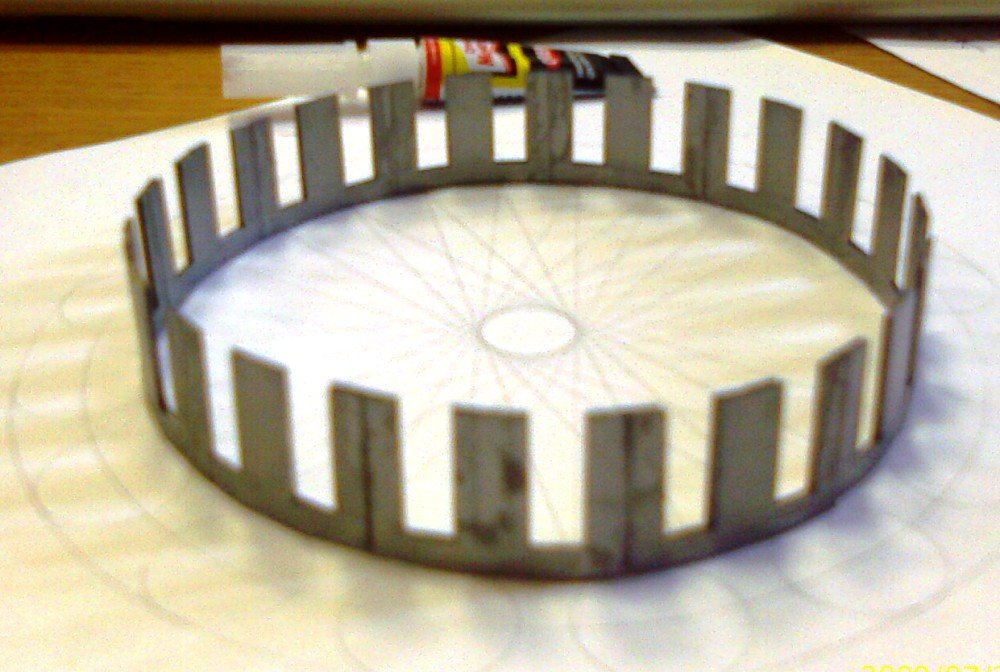

Рассчитал статор генератора, под имеющиеся магниты (диски 19х4 мм), которые остались от самого первого ветряка, исходя из типоразмеров Ш образных пластин, и потихоньку начал делать.
Напечатал на бумаге внешний и внутренний радиус статора. Наклеивал Ш образные пластины суперклеем. За несколько часов набрал статор. Внутренний диаметр 105 мм, внешний 145 мм. Зубцов 24 штуки. 16 полюсов, по 8 катушек на фазу.
Получилась заготовка для статора.
После набора железа, приклеил получившуюся заготовку на основание из фанеры, все пропитал эпоксидкой, а когда высохла аккуратно не торопясь удалил все лишнее ножовкой и довел напильником. Если делать аккуратно, все идет нормально. При обработке, зажимал каждый зуб маленькой струбциной, что бы, пластины не распадались.

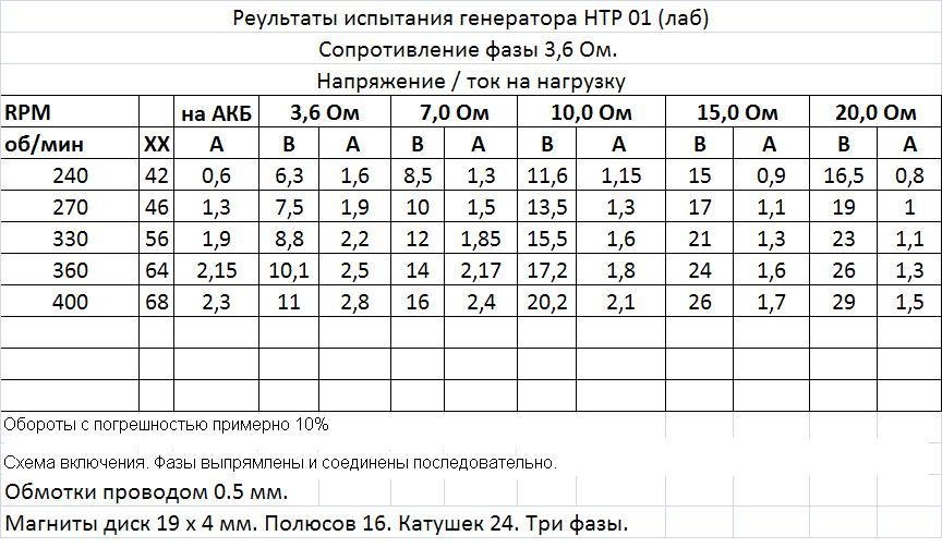

Теперь уже крутил на стенде. Результаты испытаний в таблице.
Испытывал пока только при таком включении: фазы выпрямлены и соединены последовательно.
На больших оборотах, конечно выдаст побольше но...
Вывод: модель работоспособна.
Недостстки: площадь зуба маленькая, меньше площади магнита. Но, так как делал из того что было, будем считать результат удовлетворительным. Особенно, если учесть, что при таком малом весе (не более 4 кг), даже в первом варианте (с замыканием) мне удалось снять с него около 200 ватт (при 900 об/мин).
