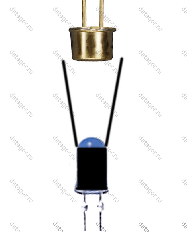

Решил поставить фотодиод с более узкой диаграммой направленности, а так же обклеил светодиод чёрной изолентой.
Область срабатывания уменьшилась 2-3 раза, и последующее включение обрадовало: размытость полностью исчезла.
