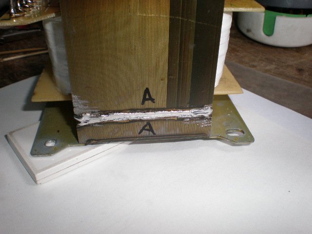

Разборку начинаем с разреза сварочных швов при помощи ножовки по металлу, для этого зажимаем трансформатор в тиски и аккуратно распиливаем сварочный шов.
Полотно желательно применить с мелкими зубьями.
Распиливаем осторожно чтобы не повредить лакированую изоляцию торцов близкорасположеных пластин.
Перед началом работ необходимо промаркировать маркером стороны сердечника чтобы правильно потом собрирать.
После разреза вынимаем трансик из тисков и отвёрткой с широким жалом рассоединяем сердечник.

После испытаний можем соединять сварочный шов обратно.
Но не имея такой сварки использовал мощный паяльник 100 Ватт и пролудил швы при помоши паяльного жира и припоя ПОС-61.
К сожалению фотоаппарата под рукой небыло и этот процесс не удалось сфотографировать, хотя думаю, что всё понятно со слов!
Вот фото готового трансика
После спайки как и положено поставил трансик под нагрузку на несколько часов
В итоге трансик нагрелся до 50 градусов что соответствует норме!
