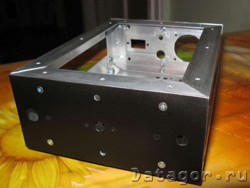

Начинаем потихоньку собирать конструкцию:
Вот такой каркас получается в итоге:
Замечу, что это пока промежуточная сборка, потом все винтовые соединения будут впотай.

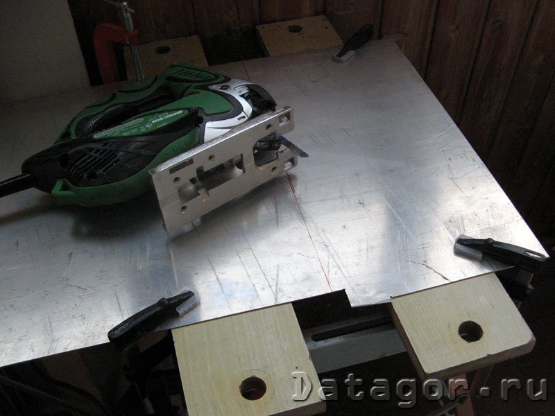

Берем лист дюраля и кроим заготовки для верхней и нижней крышек будущего корпуса:
Важно! Кроим с припуском в 1-2 мм.
