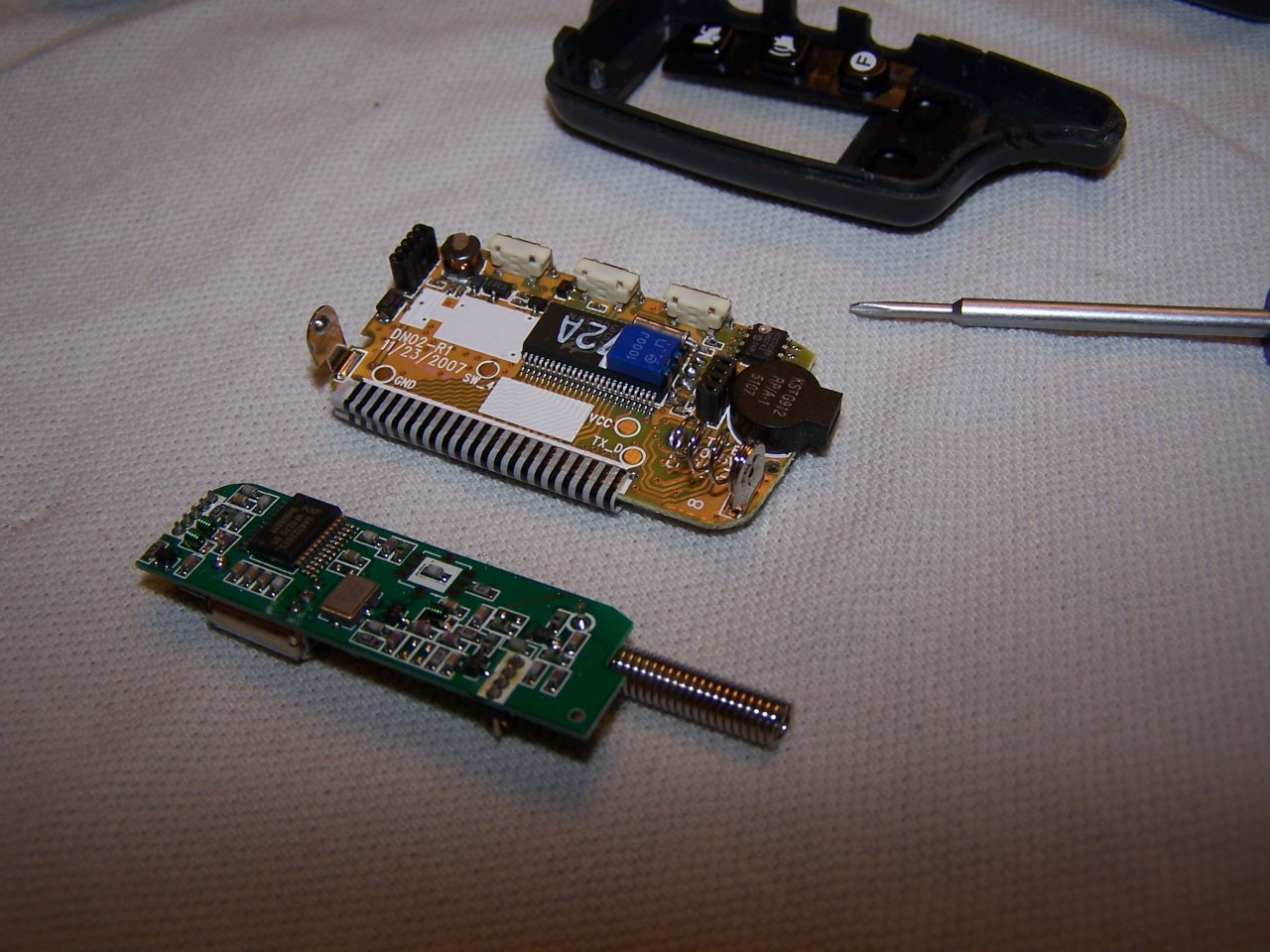

Я решил переставить ЖКИ из нового брелока взамен разбитого в старый. Действовать приходилось на свой страх и риск, т.к. брелоки я прежде изнутри не видел и в Сети информацию по их ремонту не нашел.
Оглядел корпус со всех сторон, убедился, что он разборный. Нашел мелкий винтик в отсеке для батарейки. Разогнул и снял скобу крепления - она бы помешала свободно разделить части корпуса.
Немного надавил и вот, потроха наруже.
Осмотревшись я понял, что перенести (переклеить?) такой шлейф я не рискну. Далее я обнаружил, что потроха конструктивно состоят их двух ПП. На большей по размеру закреплен ЖКИ, схема питалова и очевидно сам процессор. Меньшая ПП, по моему разумению, представляет собой радиомодуль.
Обе платы соединены двумя штыревыми разъемами. Ха-ха!!! Я не буду переставлять ЖКИ и ломать шлейф!
Я просто перекину местами радиомодули.
Родной "хороший" радиомодуль. Обратите внимание - на плате есть ВЧ-катушки, которые и выглядят, как катушки.
Фиговый модуль, катушек нет - стоят чип-индуктивности. Не знаю, как-где, но тут им видимо не климат.
Это единственное замеченное конструктивное различие двух модулей.
Даёшь медные катушки! wink
Вот так, просто и счастливо, даже без паяльника, завершилась эта история с индейским топором и жабой.
И она бы даже не началась, если бы мне хватило ума сразу купить чехол на брелок!
Итог-2: новый, не тертый брелок, совершенно целый ЖКИ, кожанный чехол, возврат к образцовой работоспособности родного брелока, безценный опыт и море удовольствия!
