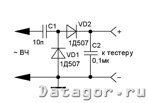

При отсутствии ВЧ вольтметра можно собрать простейший пробник для тестера (Рис. 3), диоды VD1 и VD2 – германиевые Д311, Д18, Д9.
Частоту контролируем FM приемником. Катушки L1 и L3 заливаем силиконом.
