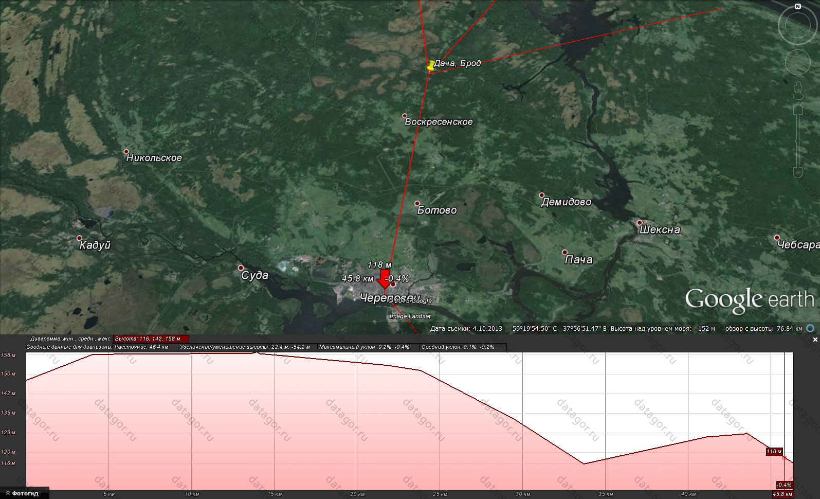

3) И ещё один способ — виртуальный, продвинутый. Нужен компьютер и интернет. Азимут и расстояния можно определить при помощи программы «Google Earth». Скачиваем и устанавливаем программу "Google Earth". Запускаем. Находим себя на карте и место установки вещающей станции.
Далее берём инструмент «Линейка» и проводим линию от вашего расположения до расположения вещающей станции. В окне «Линейка» будет отображаться азимут и расстояние.
Азимут нужно сразу запомнить/записать. Проведённую линию можно сохранить. У меня сохранено сразу несколько.
При этом данные о расстоянии сохраняются, а азимут нет, поэтому азимут запишем в комментариях сами. Теперь мы знаем азимут и расстояние, на месте для ориентирования антенны нам понадобится только компас. Дополнительно в программе можно посмотреть профиль высот по нашей линии.
Это тоже может нам помочь в плане есть у нас шансы на успех или нет.
