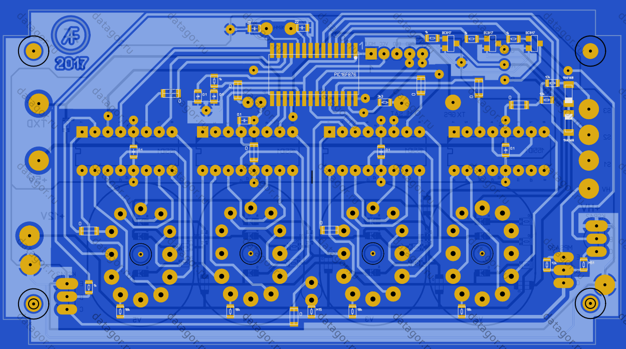

Основная плата часов
Для часов были изготовлены три платы: основная, плата преобразователя 200 Вольт и плата кнопок и светодиода. Толщина основной платы 1,5 мм, остальные 1,0 мм.
Основная плата и плата преобразователя двухсторонние, плата кнопок односторонняя. Фольга второй стороны преобразователя 200 Вольт используется для отвода тепла от корпуса транзистора IRF840, для этого выполнено несколько переходных отверстий. Нагрев транзистора незначительный.
Применялась лазерно-утюжная технология с термотрансферной бумагой для изготовления печатных плат (PCB thermal transfer paper), она даёт стабильные результаты с минимальной шириной дорожек/зазоров до 0,2 мм и не требует размачивания в воде.
Сверление выполнялось твёрдосплавными свёрлами на миниатюрном станке.
Отверстия под выводы транзисторов, панелек микросхем К155ИД1 — 0,8 мм, кварц — 0,6 мм, разъём для внутрисхемного программирования и джампер — 0,9 мм, под соединительные провода — 1,0 мм.
Диаметры переходных отверстий 0,6 мм, «металлизация» отверстий выполнена методом пропайки отверстий с двух сторон с продеванием тонких проводников от многожильного монтажного провода.
Для индикаторов ИН-12 панельки не применялись, выводы впаяны в плату, диаметры отверстий 1,2 мм. При пайке выводов индикаторов нельзя применять активные флюсы типа ортофосфорной кислоты, иначе возникнут паразитные засветки катодов. В крайнем случае после пайки такими флюсами необходимо выполнить отмывку платы в ультразвуковой ванночке с дистиллированной водой.
Травление плат выполнено в растворе персульфата аммония (250 г/литр) при температуре +40 С. Лужение сплавом Розе в кипящей воде с добавлением лимонной кислоты.
