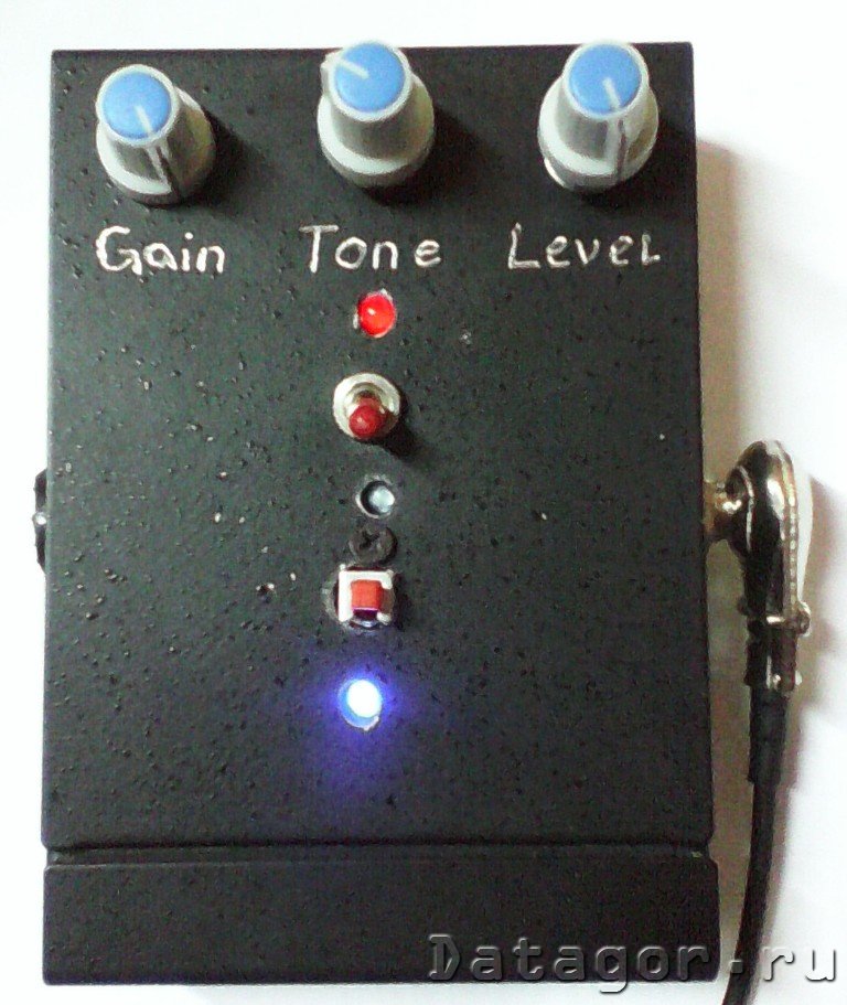

Свой Гув’нор, кстати, я окончательно разместил в корпусе. Установил 3х-позиционный on-off-on тумблер, соответствующий красному светодиоду в перегрузе — разрыву (без светодиодов) — синему светодиоду соответственно.

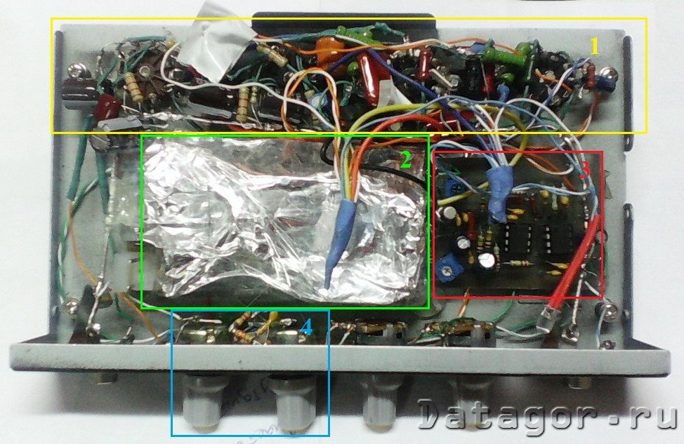

Внутри все выглядит так
1) «Кишки» кальмара;
2) Импульсный блок питания в фольге и скотче;
3) Спикерсимулятор;
4) Темброблок как в схеме педали Big Muff.
