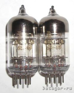

Разработчик схемы Гишян Азнаур. Преамп совмещает в себе чистый канал и перегруз. Схема собрана на трех баллонах 6Н2П-ЕВ (в оригинале 12AX7, ECC83).

Лампы 6Н2П-ЕВ, желательно тоже новые.

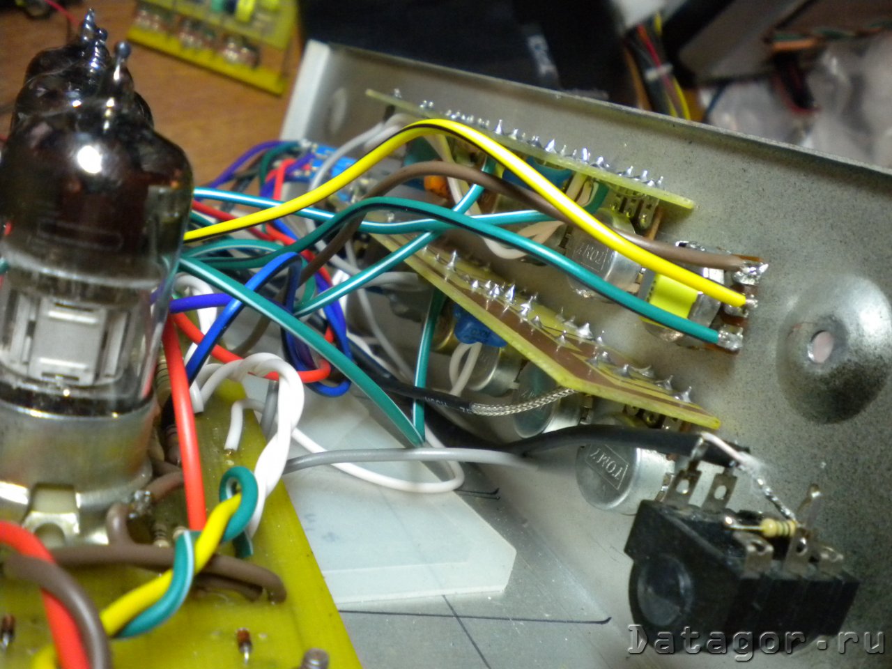

Провода чем короче - тем лучше, накал в косичку, сигнальные провода в экран.
Минус сводить в общую точку. Плату мыть спиртом после запайки.

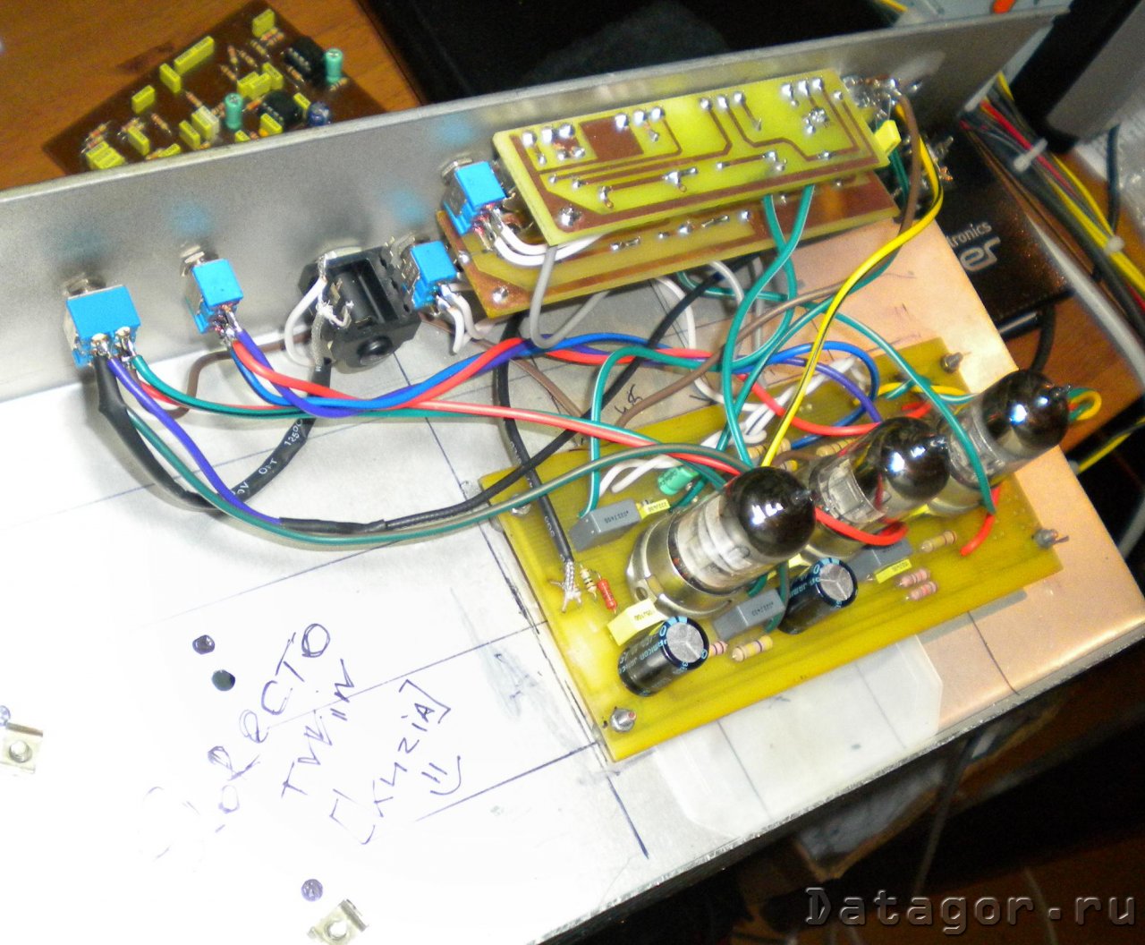

И так после всего проделанного мы получаем следующий вид
Корпус сделан от крышки Романтики 50, разрезанный пополам и загнут с одной стороны :am:
Чертим как нам разместит девайс, вроде так
Сверлим-чертим-крепим дальше
В итоге
