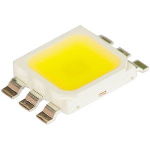

6) SMD-светодиоды от светодиодной ленты

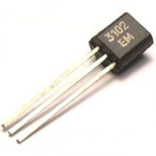

8) Кремниевые транзисторы КТ3102

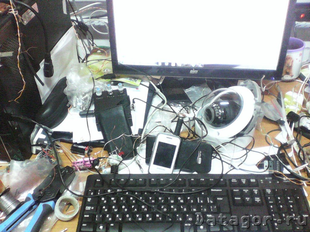

Теперь пара слов о препарируемой «примочке». Как уже указывал выше, я собрал мод педали Marshall Guv’nor. Педаль оформил в корпусе сгоревшего оптического конвертера.
Корпус довольно маленький 85×120х27 мм.

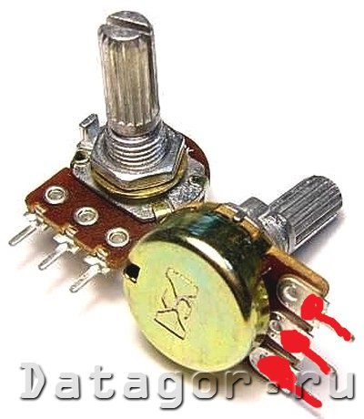

Проблема с китайскими потенциометрами
Вначале спаял схему с тремя регуляторами тона, как в статье, но темброблок толком не заработал – сразу за ним сигнал затухал почти полностью. Заменил темброблок на такой же как в педали Big Muff. Но и эта попытка дала плохой результат.
На поиск неисправности ушла половина дня. В итоге я получил очень важный опыт. Внимание! Если вы пользуетесь китайскими переменными резисторами типа таких, то всегда перед их монтажом пропаяйте места, указанные на фото ниже:
Не знаю почему, но в месте перехода от контактного вывода для пайки (тонкого) к непосредственно выводу из потенциометра (толстого с клёпкой) сигнал терялся. Это явление я обнаружил на двух переменниках.
Итак, темброблок из Big Muff после пропайки контактов заработал как надо. Этот регулятор позволяет не только «валить» высокие частоты, он либо «поднимает» низы и «валит» верха или наоборот, что мне очень понравилось.

Педаль на текущей стадии выглядит так:
Кнопка байпаса пока просто торчит наружу из корпуса (установил ПКН до покупки более надежной), индикаторный светодиод также просто торчит из корпуса. Для проведения испытаний с различными элементами в обратной связи, из корпуса вывел два провода – общий минус и сигнальный, перед темброблоком.

9) Перегруз с кремниевым транзистором КТ3102
