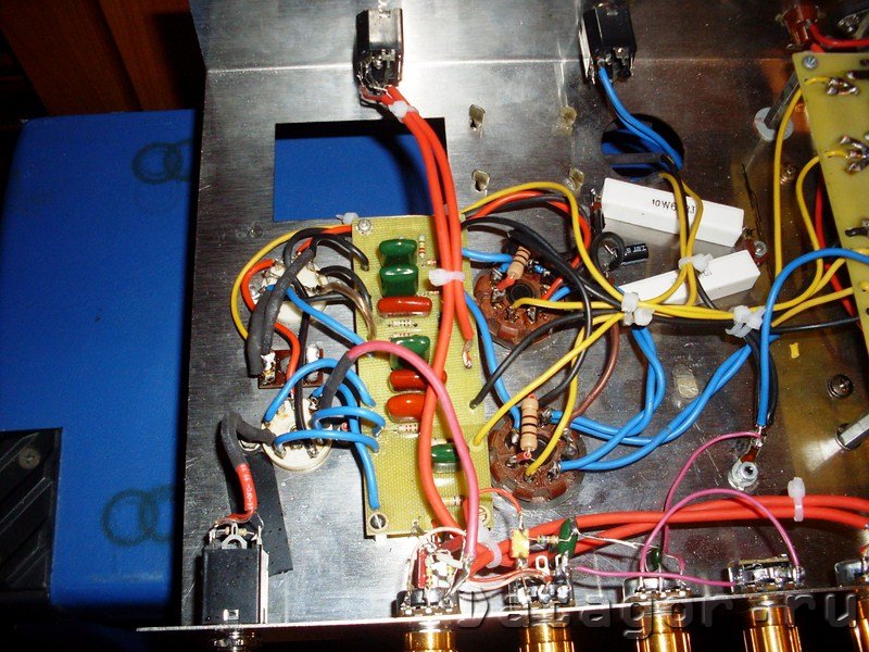

Плату усилителя следует установить как можно ближе к лампам 12AX7 и регуляторам:
Для монтажа я настоятельно рекомендую использовать провода с изоляцией, держащей не менее 600 Вольт.
Так как монтировал я, можно сказать, на коленке, то получилось нечто вот такое:
Тем не менее, все работоспособно, проверено! Но все же не делайте так, делайте лучше.
Можно так же заметить, что я решил использовать в автосмещении 2 последовательно соединенных резистора на 10 Ватт, а не один на 5, как на схеме — ничего страшного. Да, можно и на 5 поставить и да, работать будет и не сгорит. Но мне захотелось сделать надежнее!.. Ладно, признаюсь, ничего другого номиналом ближе не было в магазине, потому пришлось взять 2 резистора по 62 Ома.
