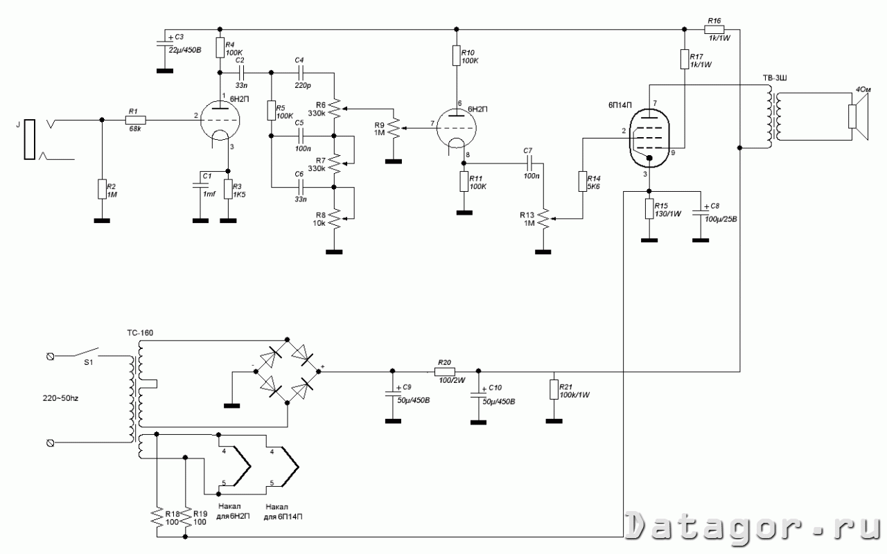

Схема начальная
За основу была взята схема однотактного усилителя на лампе 6П14П с темброблоком, но его (темброблок) в последующем пришлось выкинуть (далее объясню, почему).

Спаяв схему с темброблоком я наткнулся на небольшую проблемку: потеря мощности. Для такого усилка, это ,как мне показалось, очень плохо. На максимальной громкости не "дотягивает". Поэтому я решил выкинуть его из схемы (спасибо за помощь датагорцам, которые помогли мне в этом). Что получилось в итоге:
Окончательная схема
Результат превзошел все мои ожидания, мощность возросла существенно. На полной громкости уши не терпят!!!
