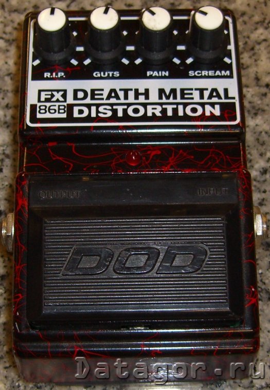

Точно не могу сказать какие транзисторы находятся в оригинале или 2N5088 или 2N5089, но я использовал KT3102Е в металлическом корпусе.Что касается n-кант.полевого транзистора,с упр.p-n переходом, то я использовал BUZ 31, а в оригинале скорее всего стоит J201 или MPF102. Расположение выводов KT3102Е и BUZ 31:
Вот фото готовой примочи и самодельного комбика
