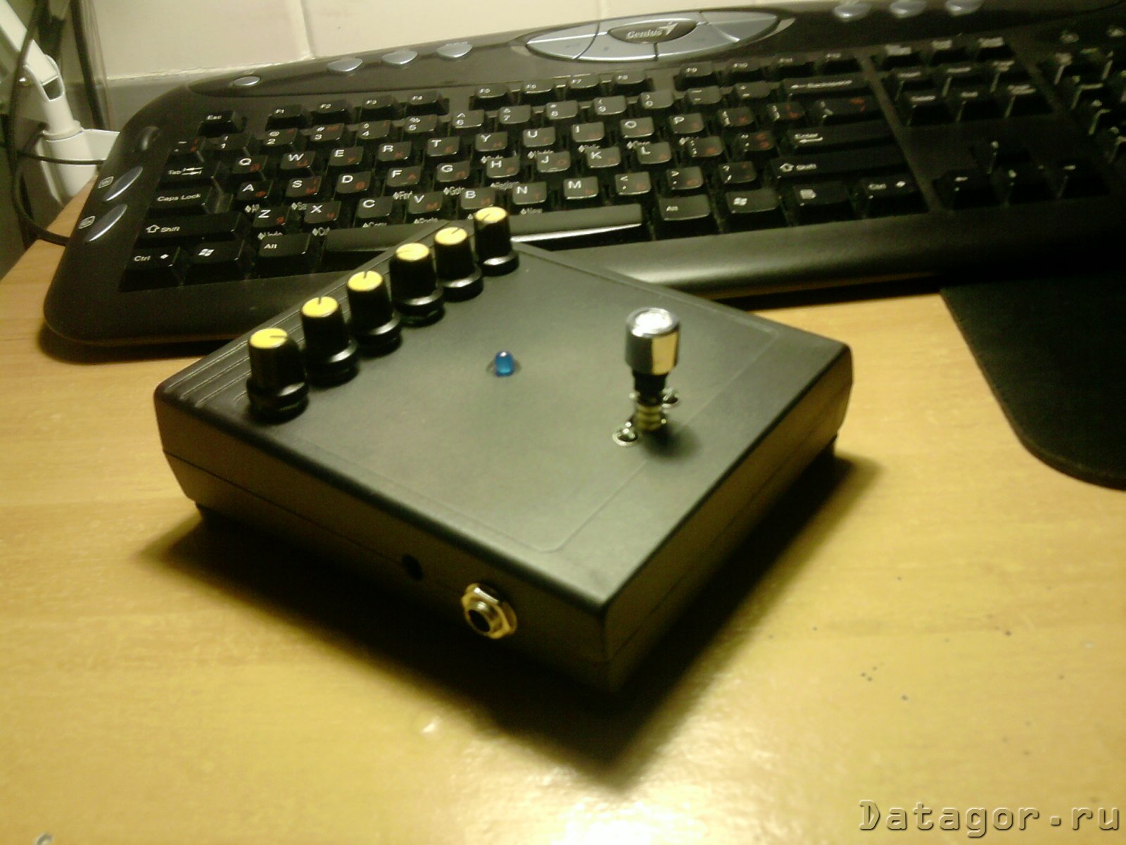

Виды педальки:

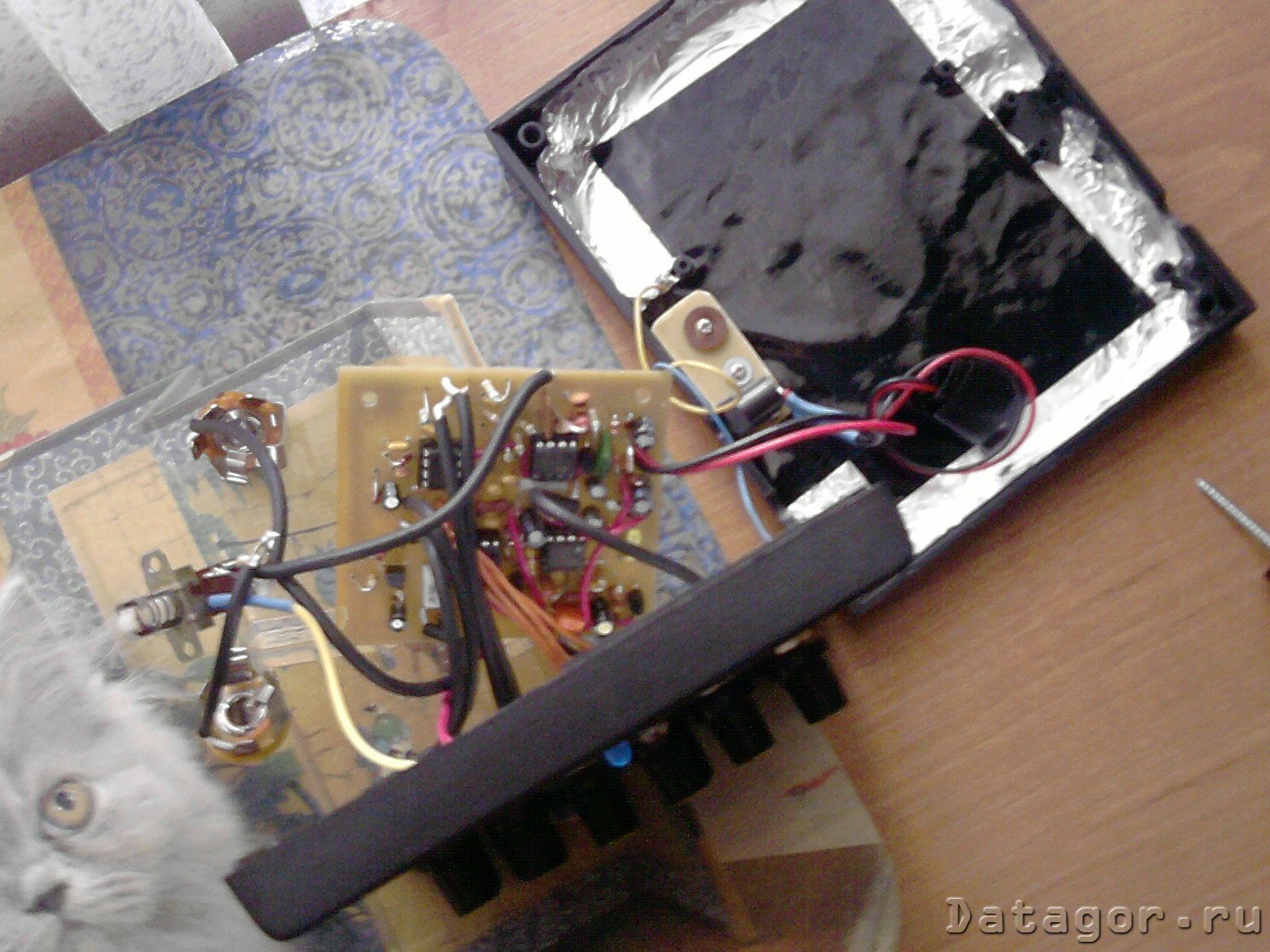

Внутри:
Не забываем экранировать, я использовал обычную пищевую фольгу и двусторонний скотч.
