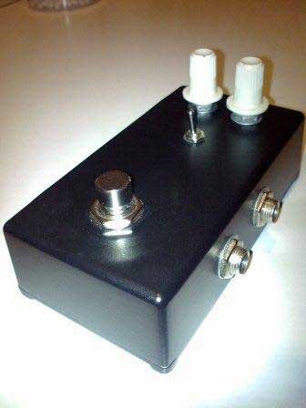

Для эксперимента я допаял выключатель и еще один конденсатор емкостью 4,7мкФ в параллель конденсатору С5… Включал и выключал, отслушивая изменения… Разницы на слух особо не ощутил, поэтому решил попробовать номинал в 10мкФ – на протяжении моего скромного эксперимента этот номинал оказался лучшим… В совокупности получалось порядка 12мкФ… Звук стал более “жирным”, более “сочным”… В итоге так и оставил – вмонтировал к корпус примочки выключатель с “отсечкой” дополнительной емкости… Как назвать этот выключатель я даже не знаю, как вариант можно обозвать Bass, Boost ну или кто как придумает… Вот так выглядит моя первая простая примочка:

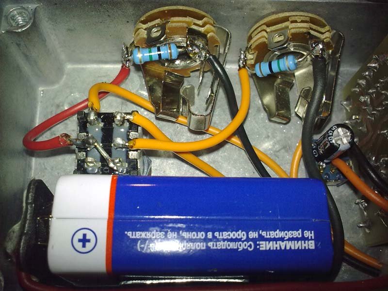

Вид с обратной стороны без крышки:
На фото виден выключатель с припаяным электролитом на 10uF:
В общем, проделанной простой на первых этапах, но занимательной работой я остался доволен, несмотря на простоту и не самый я думаю ”лучший звук”. Единственный, кто остался очень недоволен моими успехами – мои соседи, но это уже издержки :)…
Настоятельно рекомендуется в качестве первой самостоятельно изготовленной примочки.
