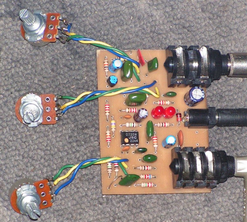

Я делал в различных вариациях: все потцы на 250к или на 100к, что было. Различие в усилении и глубине регулировки тембра.
С потцами на 250к соответственно регулировки глубже, но и с сотками не плохо, если на выход поставить полевик.
Транзистор — полевик из серии КП303 или биполярник BC547 или подобный. С полевиком звук более плотный, более насыщен гармониками.
С биполярником — более рыхлый, бархатистый.
Педалька подойдет больше для тех, кто играет в мощные комбики, от 30W и более.
Мне понравился вариант с потцами на 100к, микрухой TL072 фирмы ST и полевиком КП303И на выходе, на своем комбаре, описанном ранее я наруливал как хард так и хеви саунд. Хотя многие отдали почтение варианту с потцами на 250к, микрухой JRC072 и с транзистором C945 на выходе.
Ручка тембра на мой взгляд работает очень здорово, ей можно плавно регулировать кол-во «песочка».
Вид на собранную печатку
