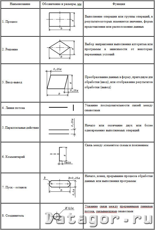

На рисунке представлены основные структурные элементы алгоритмов. Как видите их немного, всего 8.
Для того чтобы составить алгоритм программы, необходимо из условия выделить те величины, которые будут входными данными и четко сформулировать, какие именно результаты должны получиться. Другими словами, условие задачи требуется сформулировать в виде “Что имеем ... Что с этим данными требуется сделать” – это называется - Постановка задачи.
Блок-схема алгоритма должна составляться “сверху вниз”, чтобы поэтапно конкретизировать каждый блок до элементарных операций.
При таком подходе, каждый блок будет соответствовать определенным инструкциям программы и может быть легко написан на любом языке программирования.

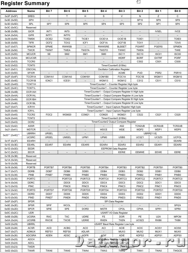

Таблица регистров ввода-вывода для микроконтроллера ATMEGA8 представлена ниже. Если присмотреться, то видно, что регистры портов расположены по адресам 0х10…0х18 и ничем не отличаются от тех, которые мы привели в качестве примера.
По умолчанию, все порты микроконтроллера находятся в режиме ввода. Для того, чтобы включить 7 порт в режим вывода нужно записать в регистр общего назначения число 0b10000000 в двоичном дредставлении или 0х80 в шестнадцетиричном или 128 в деятичном . Регистрами общего назначения называются первые 32 регистра (R0….R31) оперативной памяти – SRAM, из них для обмена данными чаще всего пользуются (R16…R31).
Команда DDRB &=~(1<<0); выставляет PB0 в режим ввода, прописывая в DDRB0 значение 0.К биту PB0 в режиме ввода можно подключить подтягивающий резистор, если выполнить команду PORTB |=(1<<0). Прописав в PORTB0 логическую 1 командой DDRB |=(1<<7); включаем PB7 на вывод.
