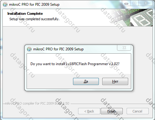

Отказываемся от дополнительных компонентов. Нажимаем «Нет».
Компилятор установлен, хотите запустить его сейчас? Нажимаем «Да» и «Finish».

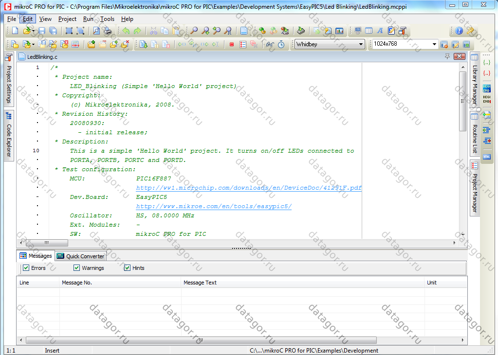

Запускается программа. В её окне появляется текст учебного примера.
