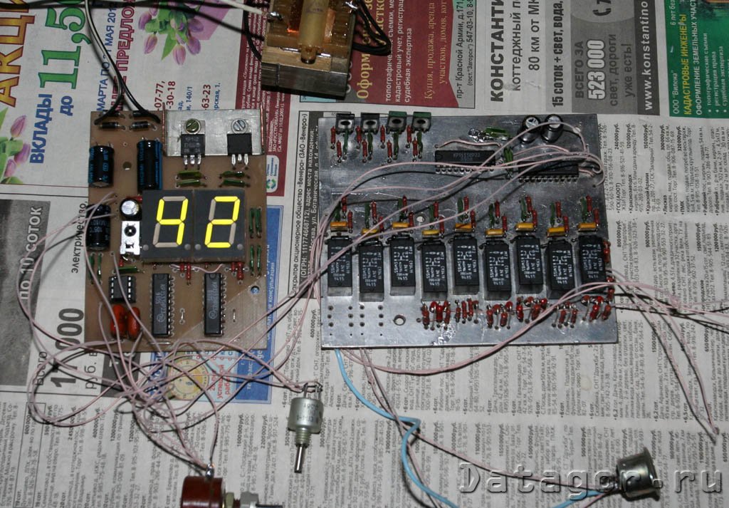

Конструкция и детали БУ
Конструктивно устройство разделено на две части.
Блок индикации, на нем и установлен контроллер, расположен на передней панели.
Релейный модуль, расположен около входов.

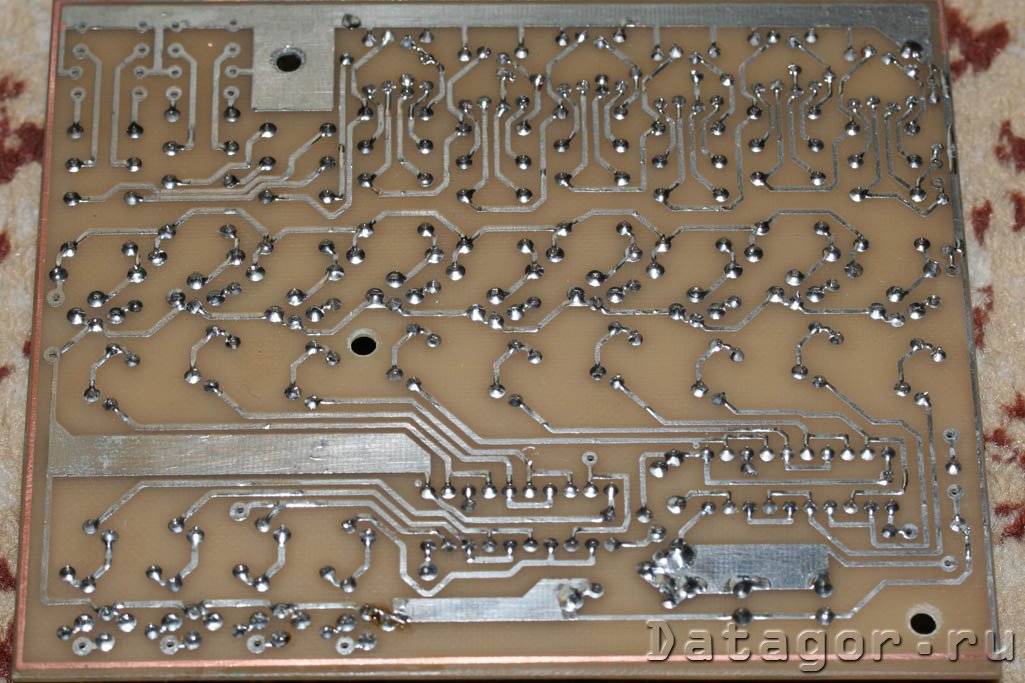

Печатные платы выполнены технологией ЛУТ. На плате делителя верхний слой фольги оставлен используется как экран.
В конструкции можно использовать реле на другое напряжение, соответственно подключив к другому блоку питания. Транзисторы можно заменить на аналогичные, но необходимо учесть, что в КТ972 встроен диод. Регистры ИР23 могут быть серий 155, 1533, 555, импортные 74S374 или, при изменении платы, ИР8 серий 155 и т.п. Особенность ИР23 – высокая нагрузочная способность.
Я использовал ИК-приемник KRT-30. Можно использовать любые другие марки, главное, чтобы частота модуляции пульта соответствовала частоте приемника, иначе может сильно понизиться дальнобойность ДУ.
Блок питания может отличаться от указанного. У мня дежурное напряжение 15В стабилизируется в 12В, оно же используется для питания блока индикации, а 24В берется с основного трансформатора УЗЧ. Реле включения усилителя рассчитано на 12В и питается от дежурного БП.
Отдельно скажу о питании реле делителя и селектора входов: оно должно быть хорошо стабилизировано, поэтому реле на более высокое напряжение подходит лучше (меньше потребляемый ток).

Работа регулятора меня полностью удовлетворила, громкость регулируется плавно и с мелким шагом. В наушниках слышно переключение реле (слабый шелест только в момент регулирования), в АС регулирования практически не слышно.
Индикатор показывает ослабление в децибелах, что очень практично.
Измерение показали полностью линейную АЧХ, отсутствие искажений формы сигнала, погрешность ослабления на всем диапазоне регулирования не превышает 0,25Дб, несимметричность по каналам крайне мала.
Устройство удалось.
