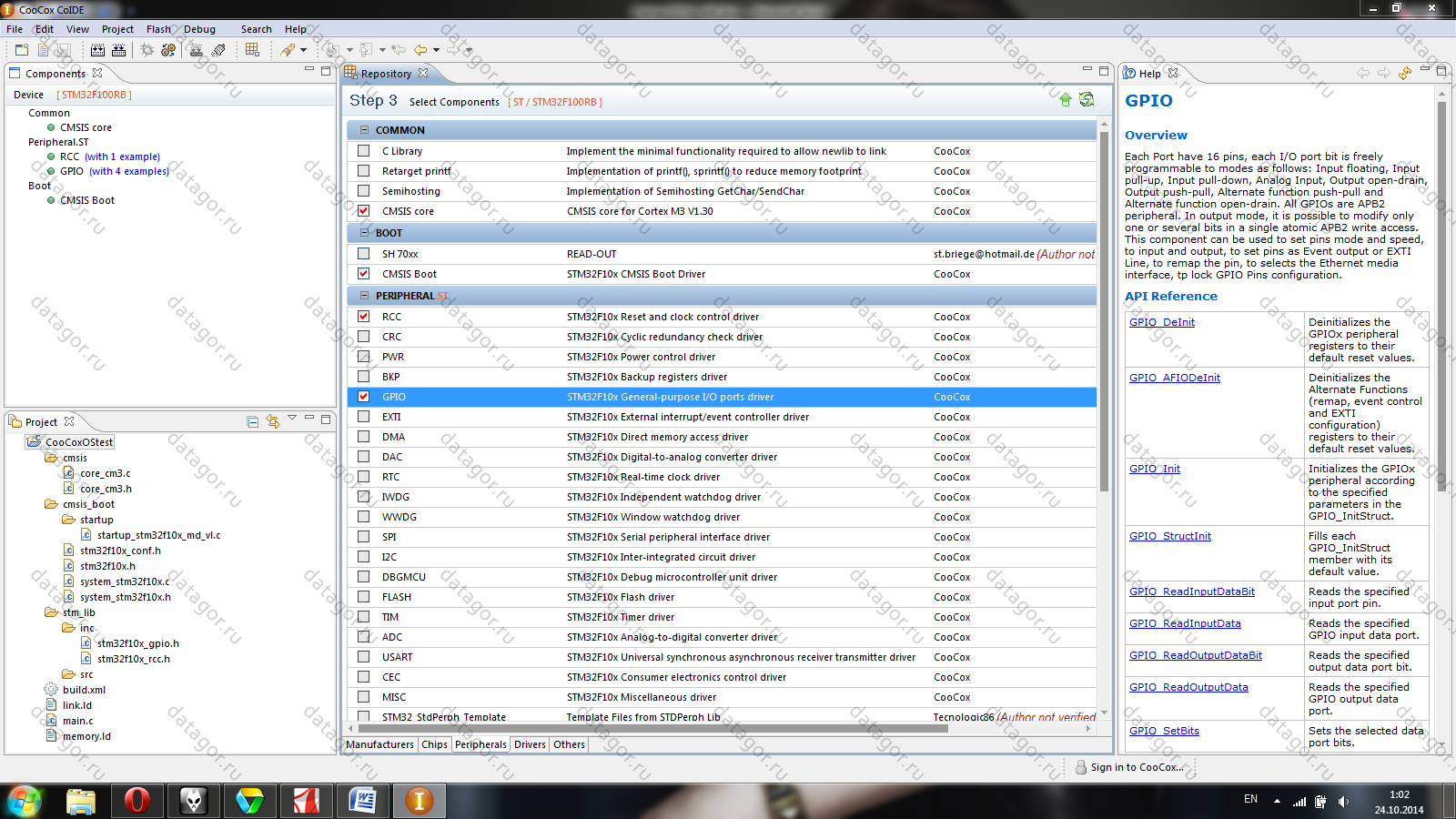

Шаг 3. В появившемся окне ставим галочку GPIO. Автоматически установятся еще три галочки CMSIS core, CMSIS Boot и RCC. Эти библиотеки необходимы для того чтобы включить периферию, те порты ввода вывода GPIO (ноги контроллера), тактирование внутренних шин (RCC) и вспомогательные библиотеки для работы с ядром.
Осталось подключить ядро ОС. Для этого прокруткой попадаем в самую нижнюю строку Repository и ставим галочку напротив CooCox OS.
