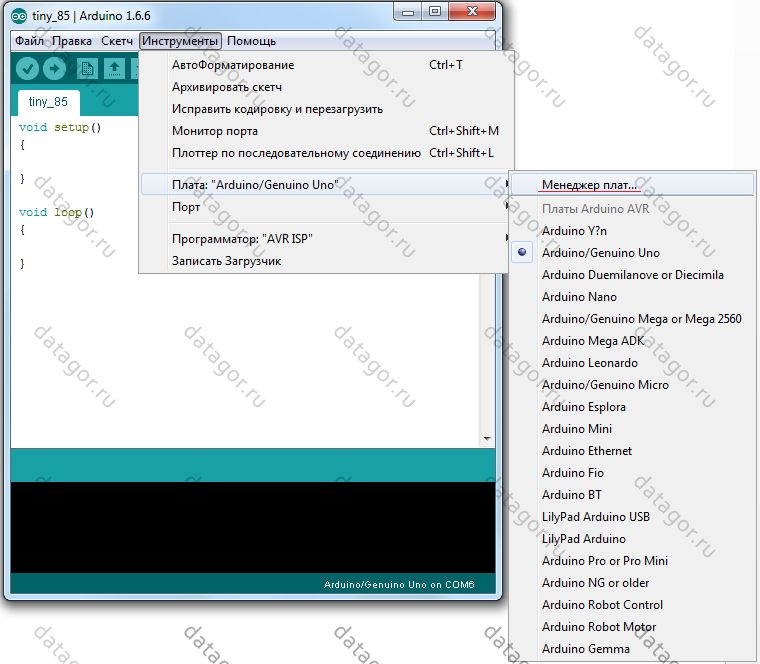

Жмём «Ок» и перезагружаем Arduino IDE. После перезагрузки переходим в «Инструменты > Менеджер плат»
Появится окно со списком плат, в самом низу которого вы увидите и наш МК. Кликните левой клавишей мышки в районе надписи «ATtiny85». При этом поле должно затемниться и появится кнопка «Установка».
Жмём её, ждём завершения установки, после чего закрываем Менеджер плат.
При установке автоматически создаётся папка «C:\Arduino\hardware\attiny\avr», в которой и хранятся файлы, обеспечивающие добрые отношения между Arduino IDE и ATtiny85. К ним мы ещё вернемся.
Вновь переходим в «Инструменты > Менеджер плат», но теперь уже в списке плат появилась группа «ATtiny».
Вот мы и подружили Arduino IDE с ATtiny85.
