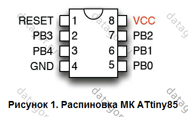

Внимательный читатель при прочтении первой части статьи наверняка обратил внимание на то, что в Таблице 1 не нашлось места для ATtiny85, хотя в тексте он упомянут не один раз. Дело в том, что стандартный способ соединения радио-модуля с этим МК "вывод к выводу" не возможен по причине ограниченного количества последних - всего 5 пинов в заводской конфигурации.
Можно, конечно, пожертвовать функцией Reset и обеспечить недостающий, шестой вывод. Но ведь помимо обслуживания nRF24L01+ хотелось бы ещё что-то делать, датчики, к примеру, опрашивать.
Давайте попробуем выжать из малютки ATtiny85 все соки ноги! Используем для этого четыре простых, но изящных приёма.

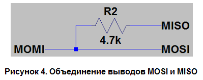

4) Превращаем MOSI и MISO в MOMI
Тот, кто успел уже пробежаться по вышеуказанной статье, понял, что речь снова идёт про объединение, только других выводов – MOSI и MISO в MOMI через резистор.
Программно мы будем менять через регистр DDR направление вывода MOMI, используя его то как вход, то как выход, в зависимости от требований текущего момента.
Внесём соответствующие изменения в макросы и в окончательном виде они будут выглядеть так:
