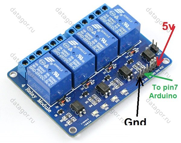

Питание на реле для включения акустики или анодного напряжения подается с DigitalPin7 Arduino на релейный модуль . См. рисунок.
Если нужно использовать два реле (левый, правый канал), то DigitalPin7 Arduino подается параллельно на IN1 IN2 релейного модуля.
Питание на реле для включения Блютуз подается с DigitalPin1 Arduino на IN4 релейного модуля, при выборе пультом или энкодером 3-го входа аудиопроцесора .

Включение реле для подключения питания АП на TDA7318 (9 Вольт) осуществляется с DigitalPin8 Arduino, соответственно на IN3 релейного модуля.

Или можно использовать оставшееся реле, тогда подключаем AnalogPin3 Arduino к IN4 релейного модуля.

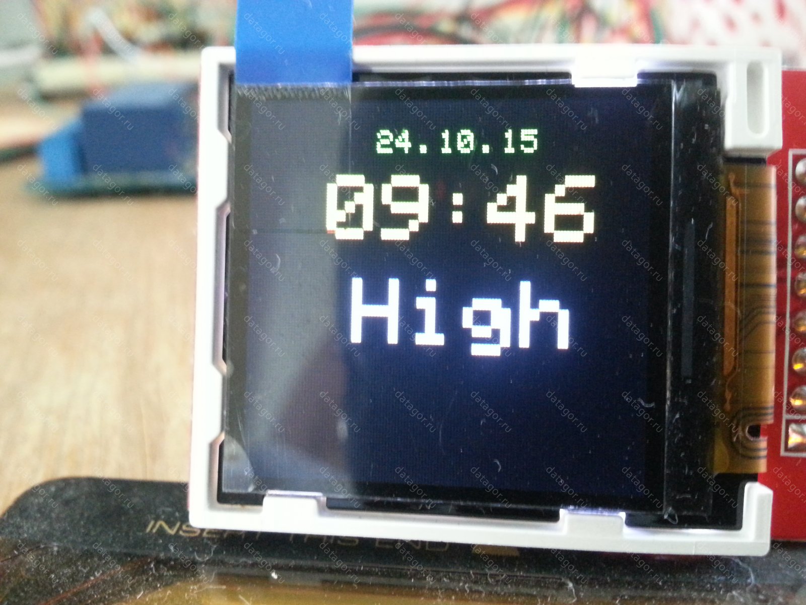

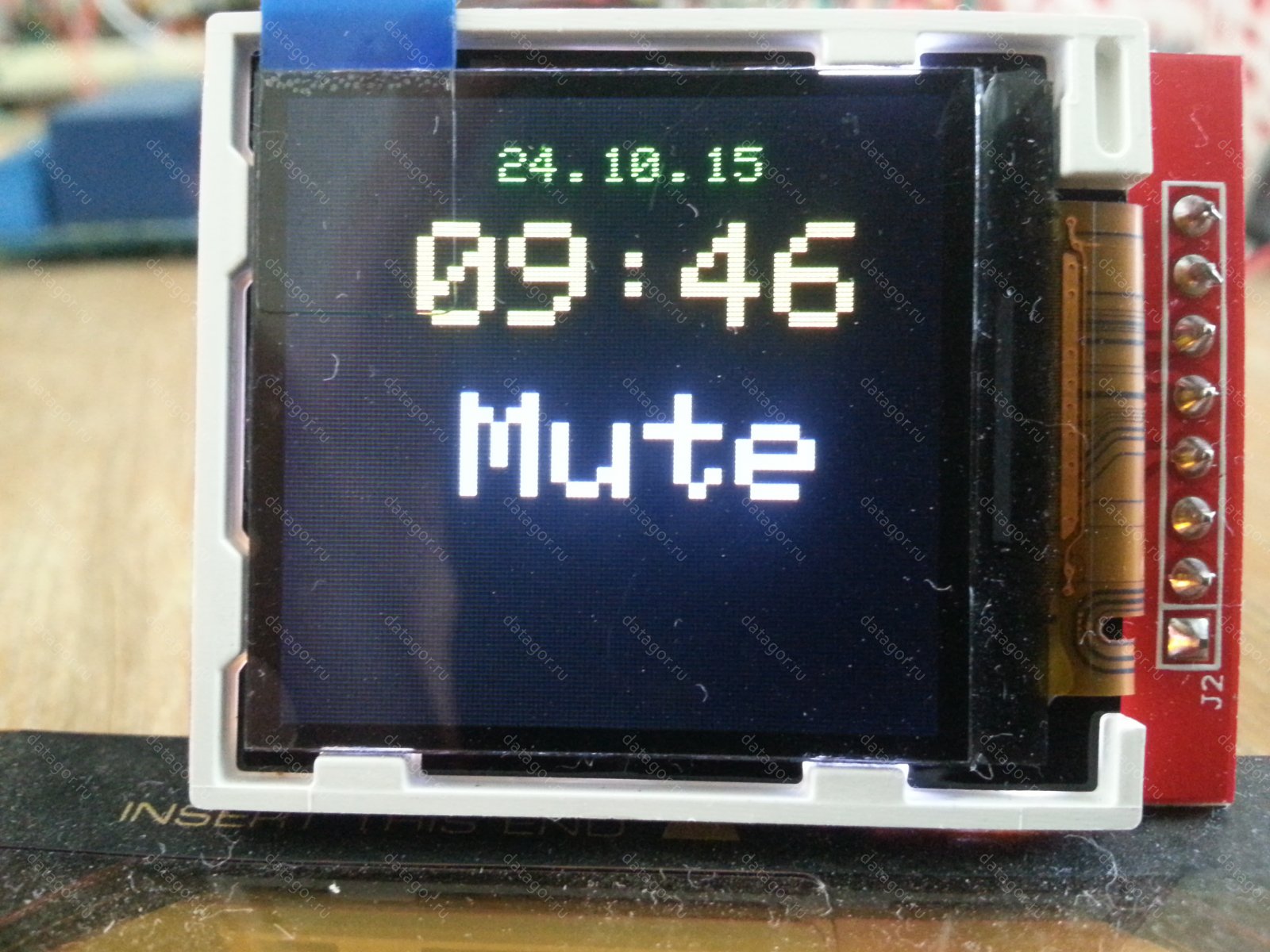

Но сначала взгляните на фотографии экрана в некоторых режимах, это упростит понимание описания скетча.

Звуковая часть (TDA7318, акустика) включены во всех режимах, кроме режима STANDBY. Во всех режимах текущие дата/время и название режима отражаются в соответствующих полях дисплея.
Вот некоторые особенности каждого из режимов.
1. STANDBY. Активируется при старте программы, а также при выключении звуковой части нажатием кнопки «Power» пульта или длительным нажатием кнопки энкодера. Во втором случае текущие значения усилителя (громкость, тембр, входной канал) сохраняются в EEPROM.
2. LOADING. В этот режим устройство переходит из режима STANDBY при включении звуковой части. При этом включается акустика, в TDA7318 загружаются считанные из EEPROM текущие параметры (громкость, тембр, номер входного канала и т.д.). Из этого режима устройство автоматически переходит в режим MAIN.
3. MAIN. Это основной режим, в котором работающий усилитель проводит большую часть времени. Переход в него происходит автоматически из всех остальных (кроме STANDBY и MUTE) режимов по прерыванию от часов в случае, если более 10 секунд не было манипуляций с пультом или энкодером. Надпись в поле режима дисплея – название текущего входного канала (AUX1, AUX2 или BT).
4. VOLUME. Режим регулировки громкости. Выбирается нажатием кнопки «режим +/-» пульта или энкодера. Уровень громкости меняется нажатием кнопки пульта «параметр +/-» или вращением ручки энкодера. Эти же действия вызывают автоматический переход из режима MAIN в режим VOLUME. Надпись в поле параметров дисплея – текущий уровень громкости.
5. BASS, TREBLE. В этих режимах регулируется тембр звука (низкие и высокие частоты, соответственно). Активируются, так же, как и режим VOLUME. Кроме того, на пульте предусмотрены кнопки быстрого вызова – красная (BASS) и зеленая (TREBLE). Надпись в поле параметров дисплея - текущий уровень низких (высоких) частот.
6. INPUTS. Выбор одного из трех входных каналов. Помимо аналогичных с режимом VOLUME способов активации предусмотрены кнопки пульта быстрого вызова – 1 (AUX1), 2 (AUX2), 3 (ВТ).
7. HOURS, MINUTES, YEAR, MONTH, DAY. Как понятно из названия режимов, они позволяют корректировать текущее время/дату. Сделать это можно как пультом, так и энкодером. Чтобы было понятно, какой именно параметр времени/даты меняется в данный момент, он выделяется рамкой. Выбор значения параметра зациклен, т.е. при достижении максимального значения (например, 12-й месяц года) осуществляется переход к минимальному значению (в нашем случае – на 1-й месяц года).
8. BRIGHTNESS. Этот режим, так же, как и следующий (MUTE) доступен только через пульт. Обеспечивает регулировку яркости дисплея. Данный режим доступен как во включенном, так и в выключенном состоянии звуковой части устройства. Кроме того, предусмотрена кнопка пульта (желтая) быстрого вызова режима регулировки яркости. Надпись в поле режима дисплея – «High», «Mid» или «Low», в зависимости от выбранного уровня яркости.
9. MUTE. Активируется нажатием одноименной кнопки пульта. Позволяет, при необходимости, быстро снижать уровень звука с текущего до минимального. Повторное нажатие указанной кнопки плавно возвращает громкость к текущему уровню. Надпись в поле режима дисплея – «Mute».
10. EQUALIZER. Этот режим, так же, как и MUTE доступен только через пульт. Обеспечивает переключение между предустановленными настройками эквалайзера. Кроме того, предусмотрена кнопка пульта (синяя) быстрого вызова. Надпись в поле режима дисплея – «Pop», «Jazz», «Cinema», «Digit», «Class», «Rock».
