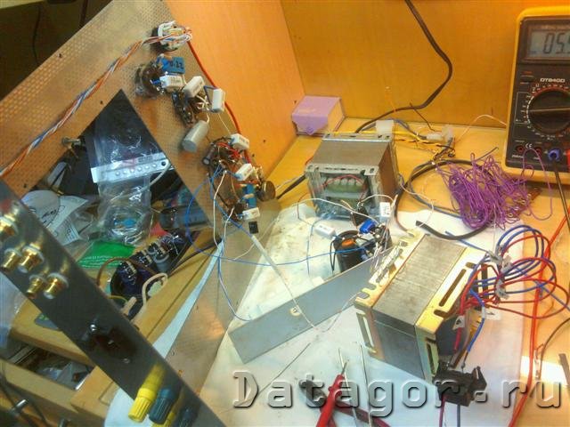

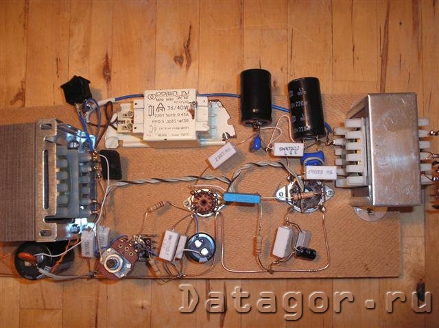

Продолжая рассказ, скажу, что поиски схемы и построение макета одного канала были мучительными. Перебраны различные схемы, с различными драйверами, размещено на фанерке и в таком виде тестировалось. И если изначально силовые трансформаторы по заказу были выполнены хорошо, то выходной намотали просто, как обычный силовой людьми, которые далеки вообще от аудиотехники, да и я ничего в них то и не понимал. Но еще немного раньше был «парад» радиокомпонентов, а уж затем постройка макета, что и видно на фотографиях!))
Вариантов схем было перебрано много, ломал голову какой драйвер поставить. пробовал следующие варианты; 6SN7, EF86, 6H8C, ECF80 (6Ф1П), 6Н9С.
Остановился первоночально на двух вариантах; EF86 и 6Н9С. Обе лампы рекомендованны знающими людьми для преминения в подобных усилителях.
Собрал, попробовал, послушал. И ничего так, работает.

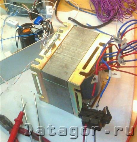

Но работало все плохо из-за выходных трансформаторов. Повезло познакомиться в то время с Марком Фельдшером, благо живем в одном городе Хайфа.
Он то мне и намотал отличные выходные трансформаторы для EL-34, при этом он намотал их с опцией в будующем, перебрав железо, построить на них двухтактный усилитель, а пока
железо собранно с зазором под однотактник, трансформатор видно на фото.

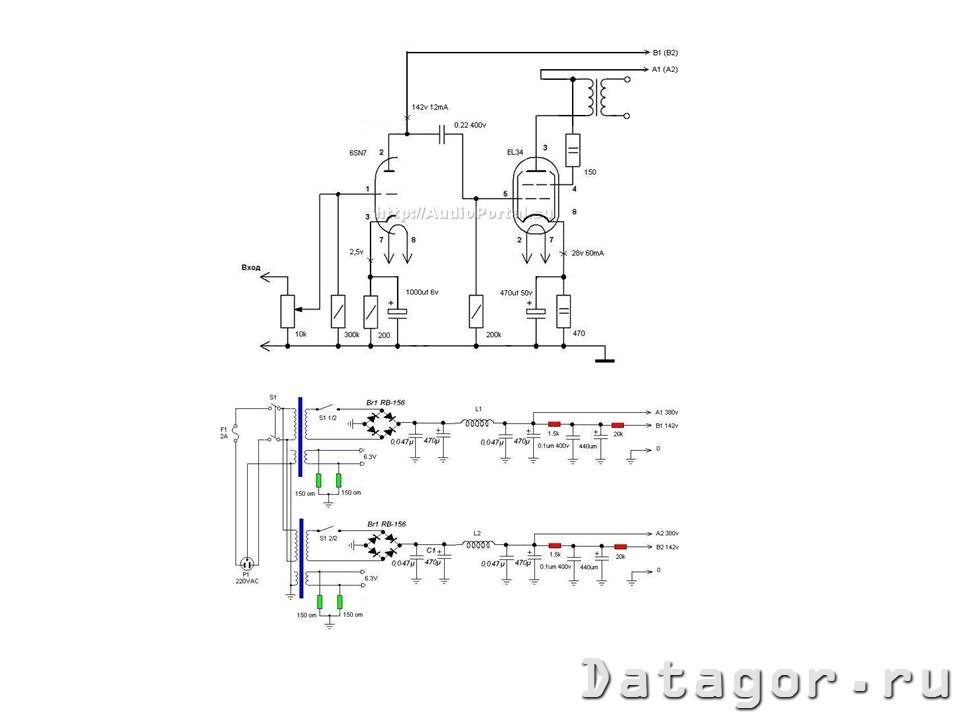

После разных проб и ошибок, обратился за советом к Анатолию Манакову, он предложил следующий вариант схемы.
И окончательный вариант, который предложил Анатолий, на драйвере 6Н9С, который и работает по сей день.

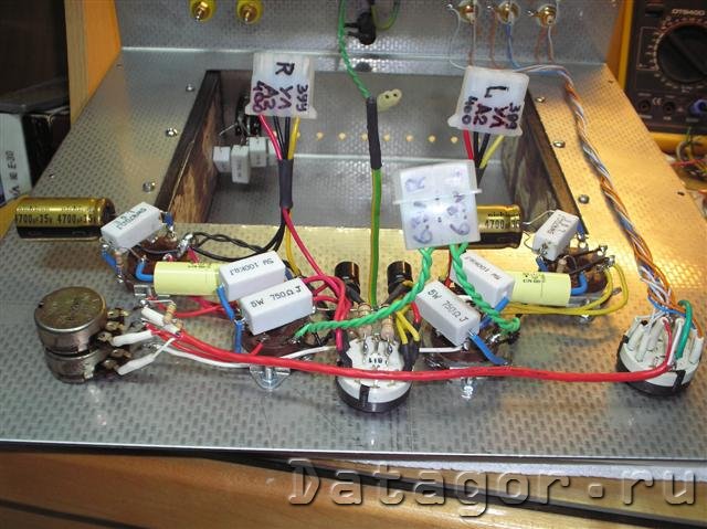

Теперь монтаж и наладка усилителя, что заняло довольно много времени, около полгода.
