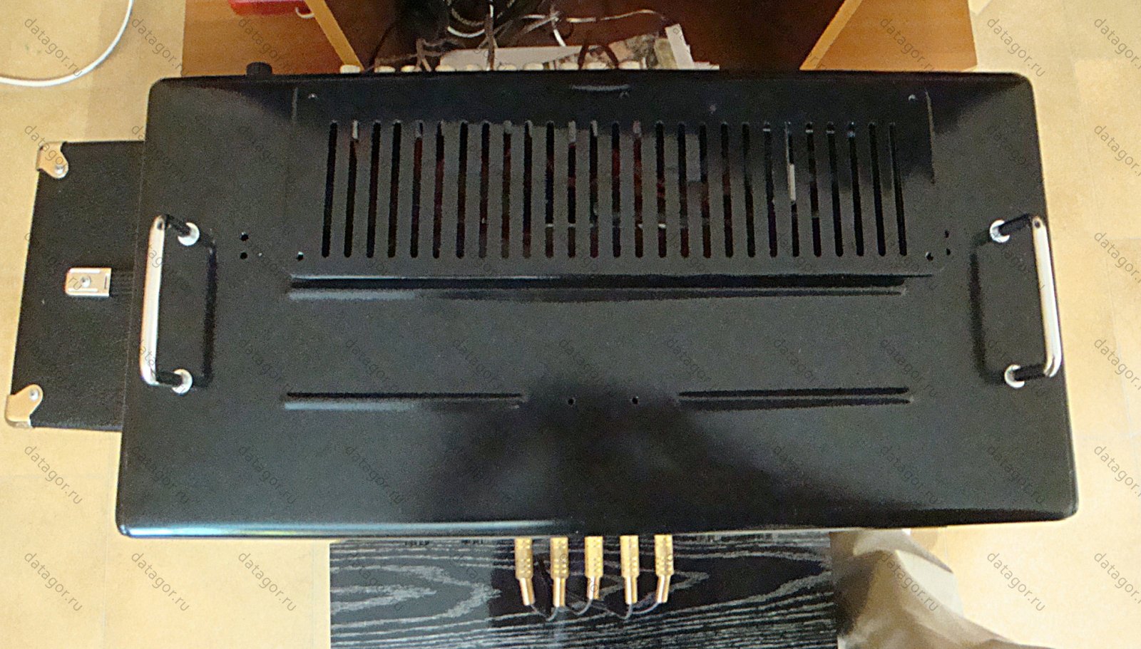

Платы готовы и отстроены, время всё собрать в корпус, создание которого я оставил напоследок. Нарисовал для себя схему-макет расположения плат, трансформаторов и дросселей, от которой впоследствии отталкивался. Справа решил расположить пару анодных и один накальный трансформатор. Чуть левее медный экран с отверстиями для проводов питания. Далее две платы, выше которых установлены выходные трансформаторы. Слева три дросселя Д-47. Пары трансформаторов и дросселей закрепить один на другой при помощи болтов.
Готовый корпус состоит из нижнего основания и верхней крышки. Крышку сделал из 3 кусков железа, согнутых и приваренных друг к другу точечной сваркой.
После участки сварки зашлифовал до ровной поверхности. Сверху в крышке вырезал прямоугольное отверстие для охлаждения, которое впоследствии закрыл сетчатой крышкой. Сверху прикрутил две хромированные ручки для удобства переноски этой бандуры.
Основание так же сделал из куска железа и прикрутил по краям алюминиевые уголки, для крепления крышки. Участок установки накальных и анодных трансформаторов отделил от плат медным экраном, который рассчитан так, чтобы вплотную прилегал к верхней крышке при установке.

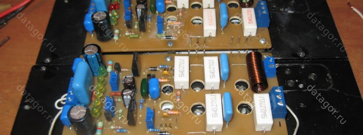

Платы крепятся к основанию по средствам болтовых штифтов (по три штифта на каждую плату). В самих платах под штифты сделал линейные отверстия так, чтобы плата свободно перемещалась относительно основания по оси Y на 4-5 см. Получается, что плата подвешена над основанием на этих самых штифтах.

Платы установил на штифты
и отрегулировал по высоте с помощью гаек.
Поставил крышку, и через верхнее прямоугольное отверстие охлаждения сдвинул платы в отверстия. Закрепил потенциометры гайками, а входы хромированными втулками. Прикрутил верхнюю сетку, ручки на потенциометры и всё готово.
