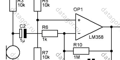

Схема индикатора уровня, 8 светодиодов на канал
Долго по интернету лазил, искал простую рабочую схему индикатора уровня.
Эту схему подсказал мне мой друг. На схеме показан предусилитель и один канал индикации. Второй канал идентичен.
В каждом корпусе микросхемы LM324 содержится 4 ОУ, что позволяет уменьшить размеры ПП. Для 8-порогового индикатора потребуется всего 2 корпуса. В принципе, можно применить любые доступные вам ОУ.
В схеме ОУ работают как компараторы, пороги которых заданы цепочкой резисторов 22 кОм. Шкала получается линейной.
В цепи каждого светодиода установлен токоограничительный резистор 300 Ом. Его можно подобрать в зависимости от избранного напряжения питания устройства и применённых светодиодов. От сопротивления этого резистора зависит яркость зажжённого светодиода.
Пара слов о предусилителе. Его тоже можно сделать на LM324. Но тогда у нас останется два неиспользуемых ОУ. Поэтому для стерео-варианта был использован сдвоенный ОУ — LM358 (дешевле LM324). Подстроечными резисторами регулируют уровень сигнала.
Устройство имеет широкий диапазон питающих напряжений от 5 до 15V (стандартно 12V), источником сигнала может служить любой линейный выход аудиоаппаратуры или звуковая карта ПК.

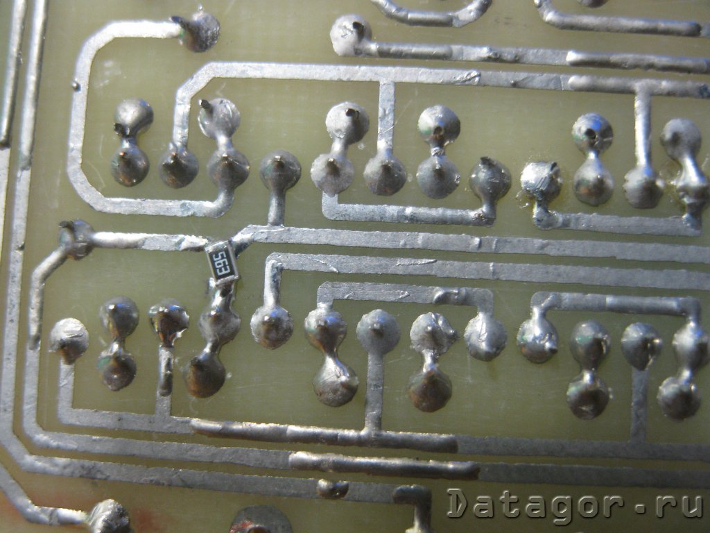

Фотографии собранного индикатора:
Как видно на фото, требуется установить SMD-резисторы на платах со светодиодами, на каждой — 56 кОм и 22 кОм.
