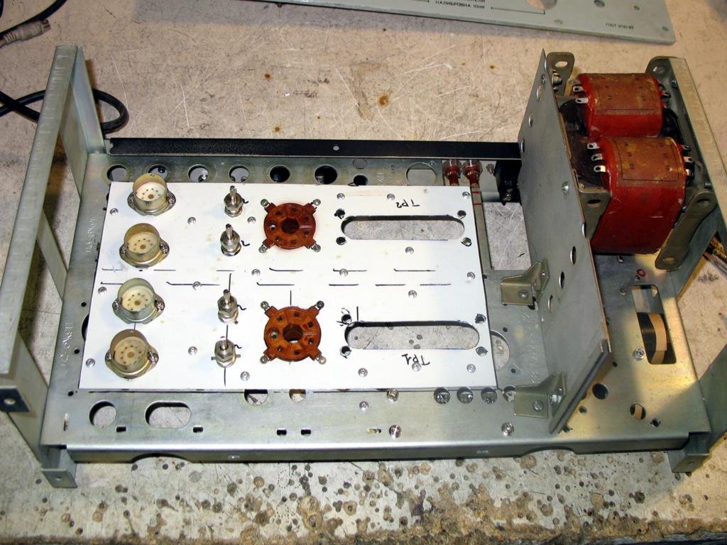

Усилитель собран на шасси от старого лампового вольтметра В3-14.
На шасси закреплен силовой трансформатор. От остальной схемы он отгорожен довольно толстой стальной перегородкой. Расположение дырок под лампы на шасси вольтметра меня не устроило, к тому же выходные лампы имеют большие нестандартные панели. Поэтому пришлось отверстия для ламп и построечных резисторов сделать в куске железа выпиленного из старого компьютерного корпуса.
