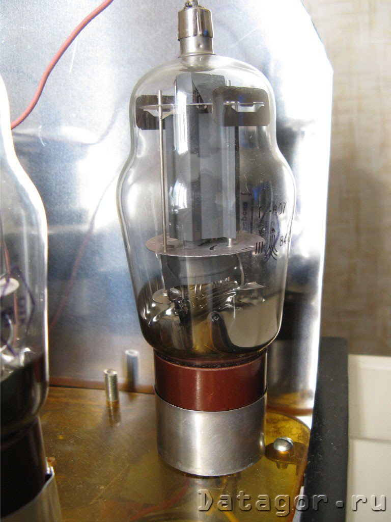

Как и в прошлом случае с ГУ29, Г807 я выбрал чисто по внешнему виду. Понравилась форма баллона. Хотя, нет… вру, не Г807, а 6П7С. А то, каким чудесным образом 6П7С превратились в Г807 узнаете немного позже.
Так вот. После нескольких вандальски разрушенных старых ламповых телевизоров, у меня скопилось энное количество октальных панелек. Не пропадать же добру. Начал искать какие бы лампы с октальным цоколем в них воткнуть и увидел 6п7с. Большая лампа (если сравнивать, например, с 6п14п), красивый баллон, неплохие отзывы…что ещё надо?!
Затем пришло холодное сибирское лето 2010 года и стало как-то не до них. Но, незамедлительно приближалось ещё более холодное время года, а чем заниматься долгими зимними вечерами, если не любимым делом. В общем снова начал искать лампы (а название уже забыл) увидел фотографию – вот она! И за компанию парочка 6н9с с тем же октальным цоколем. Открываю полученную посылку – вот они, красавицы, примеряю в панель…странно – не подходит. Короче вместо 6п7с, заказал я г807 )) баллон такой же, а вот на цоколь другой. Почесал голову – панелек нету таких, но ничего, что-нибудь придумаем. В итоге одной большой панелью для всех 4-х ламп стал кусок оргстекла.

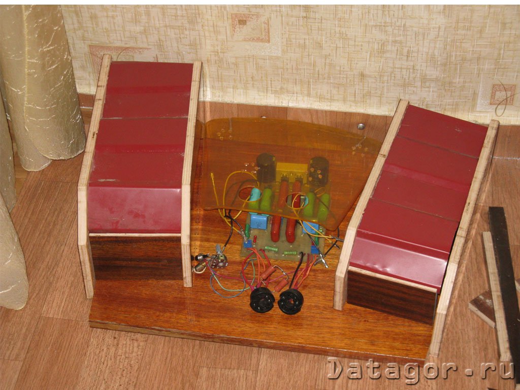

Самая интересная часть – это корпус. Если схема усилителя и блока питания пошли практически без изменений, то корпус совсем другая песня – это огромный простор для воплощения в жизнь своих дизайнерских и конструкторских идей. Душа желала чего-то необычного, и чтобы из подручных материалов. Но чего необычного?... Компоновка была выбрана такая: выходные трансформаторы слева, блок питания справа, лампы в центре. Материал, как обычно – то, что есть под рукой. Основание из листа ДСП 20мм, остальное – фанера 10мм. Всё это раньше было телевизором) В зимних условиях не смог под снегом найти лист жести, поэтому материалом для верхних крышек отсеков с трансами и БП стал профлист.
Корпус довольно хорошо сохранился, даже перекрашивать не понадобилось. Покрыл слоем лака «для блестючести» и получилось вполне сносно.

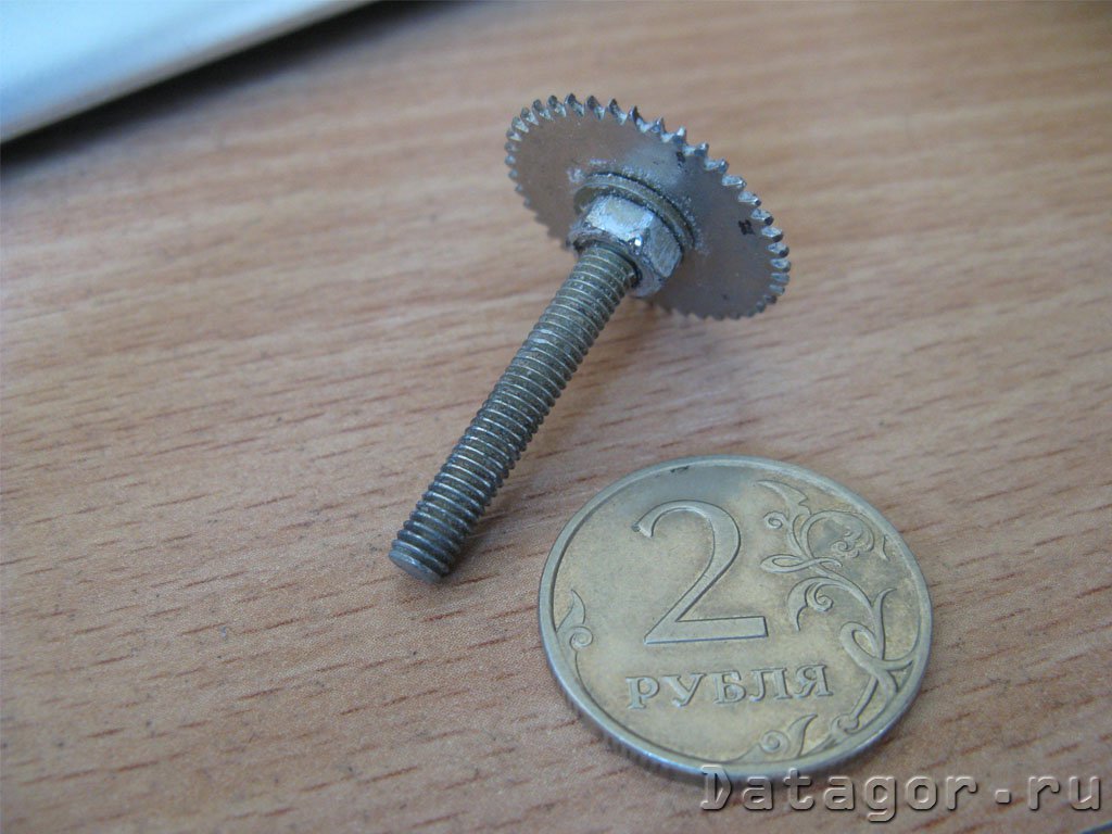

Для вырезания пазов под жестянку (нужно было, чтобы профлист на несколько мм входил в фанеру) был придуман вот такой спец.инструмент. Заточенная шестерёнка от механических часов, закреплённая на болтике. Всё это зажимается в патрон электродрели и вперёд! Режет довольно быстро и аккуратно, главное по пальцу этой циркуляркой не чиркнуть ))

Ставить часть с платой усилителя и лампами «на пол» не интересно, да и не красиво. Получилось бы, что коробка с трансами почти полностью закрывала лампы (если смотреть слева), не хотелось прятать красоту. Начал думать как бы сделать парящие в воздухе и ни на чем не закреплённые лампы…сложно )) Вспомнил, что в своих закромах видел отрезок пластиковой трубы 30мм. Взял, примерил – подходит. К тому же в этих стойках можно спрятать все провода, идущие от платы к блоку питания, выходных и входным разъёмам и пр.
Теперь передняя часть держалась на колоннах – трубах, а задняя на маленьких незаметных уголках. Прикрутил, посмотрел…нет. Чего-то всё же не хватает. Как-то пресно и незакончено. Снова в интернет, разглядывать фоторгафии разных усилителей. Увидел подходящее решение – установить позади ламп этакий отражатель.
Вырезали из нержавейки нужную по размеру железку, но т.к. железка эта была не в очень хорошем качестве, пришлось с ней много повозиться. Сначала наждачкой убрать все царапины, а потом ещё два дня полировать ГОИ+войлок. Получилось не идеальное зеркало, но намного лучше, чем было.
