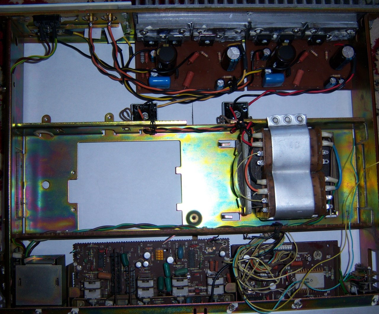

Захотелось повторить схему. В гараже завалялась Радиотехника У-101. Так как головная боль любого самодельщика – внешний вид изделия, было решено взять ее за основу.
Схема использована практически без изменений.
Отличия от оригинальной схемы следующие: диоды D1 и D2 не используются, резисторы R1, R6, R10, заменены двумя постоянными, вместо четырех резисторов R12 – R15 использован один - 1 Ом, резистор R9 заменен стабилитроном КС 518 (заменил когда устанавливал половину питания на выходе – без них напряжение очень гуляет).

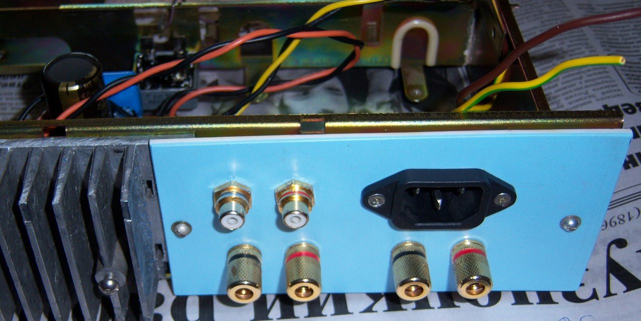

Передняя панель оставлена без изменений, регуляторы и индикатор не используются.
Входные и выходные разъемы заменены и установлены на пластине из полистирола.
Силовые и сигнальные провода взяты от компьютера.
Силовой трансформатор используется штатный от Радиотехники.
Каждый канал питается от своей обмотки, используются выводы 5 – 6.
Температура нагрева радиатора не измерялась, субъективно при 4-5 часовом использовании руку не обжигает.
