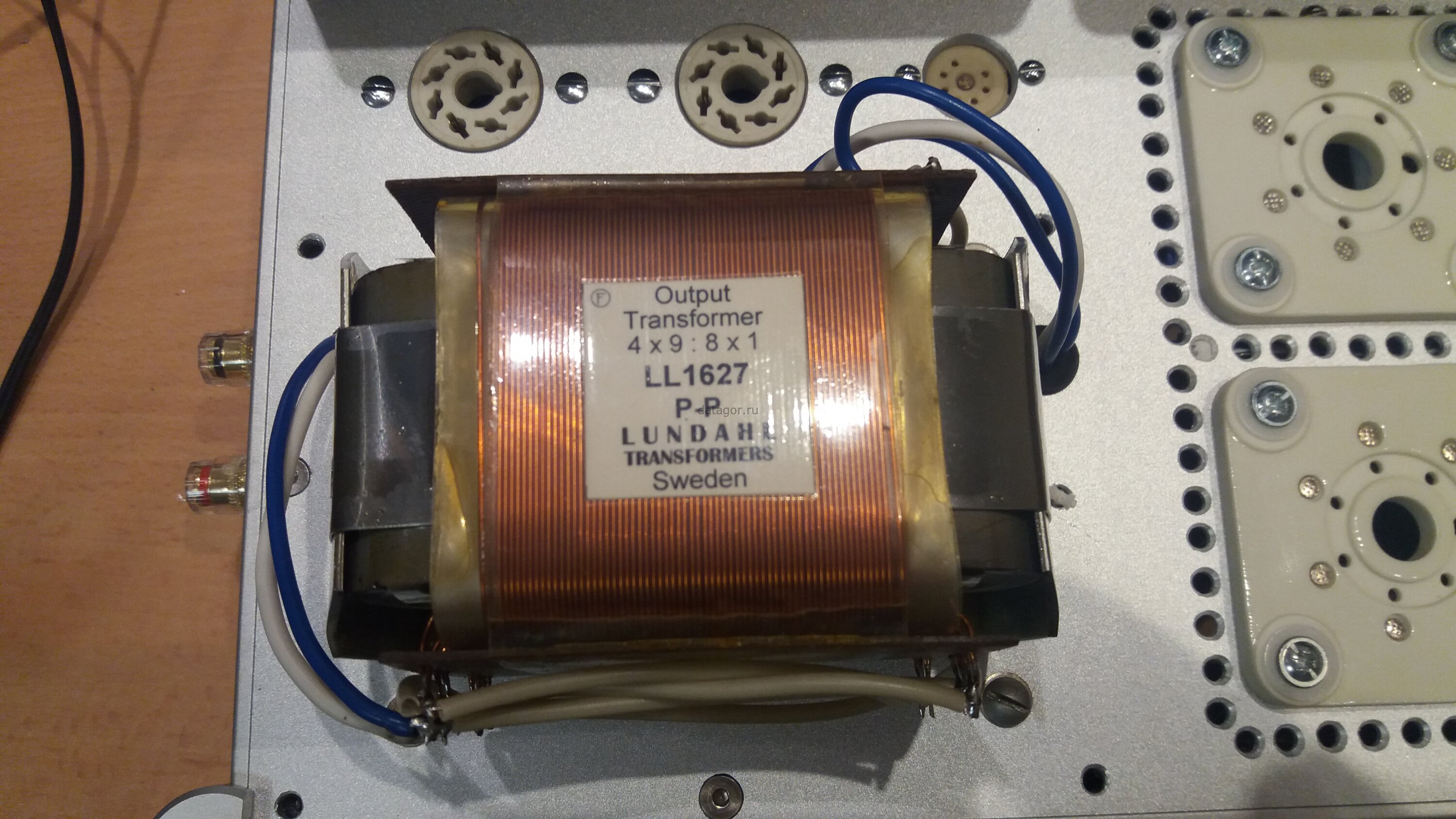

Решил раскошелиться и, полагаясь на заслуженный авторитет и массу хвалебных отзывов, заказал у «Lundahl Transformers» пару фирменных LL1627P-P. Шведы изготовили и отправили через 2 недели. Правда, к стоимости трансформаторов и доставки (~490.00EUR) пришлось добавить около 5000₽ за все таможенные беспокойства.
Трансформаторы выполнены качественно и аккуратно. На фото можно сравнить внешний вид обоих типов выходников. По габаритам LL1627P-P намного меньше, да и по весу более чем на 2 кг легче TWC40PP.

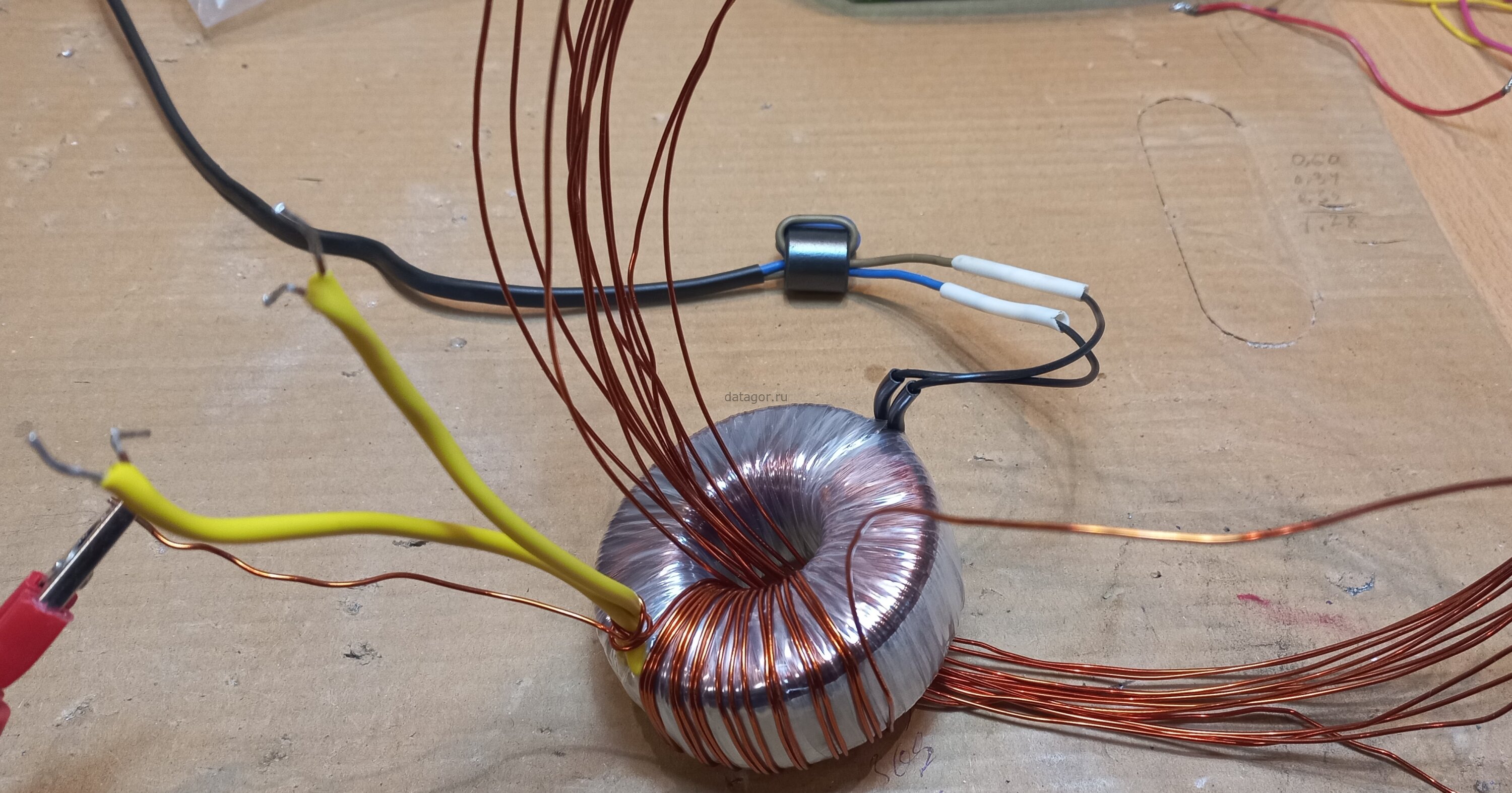

Предполагалось, что усилитель будет работать до 9 часов непрерывно, но 1-2 раза в неделю. Решил я погонять усилитель и уже после трех часов работы выяснилось, что довольно неприлично разогреваются анодный трансформатор и дроссели Д38Н фильтра питания. Температура трансформаторного железа перевалила за 70 °С! Боюсь представить, сколько градусов внутри обмоток! По сути, транс работал на пределе при напряжении вторичек (320 + 320) В и токе 0,4 А. Для Д38Н ток 0,4 А тоже максимальный по паспорту.
После тщательного расчета с учетом потерь и запаса мощности по железу и меди решил заказать трансы на 350-ваттном сердечнике с обмотками 2 х (300 + 30)В / 0,5А, так сказать с поправкой на «ефрейторский зазор».
Отлично изготовленные трансы держат номинальный ток и не греются. Правда, под колпак в поперечнике новые тороиды не влезли, пришлось закрепить их вертикально на стальном уголке.
Два дросселя Д38Н заменить на один тороидальный индуктивностью 5 Гн/0,5 А с отводом тоже под заказ.

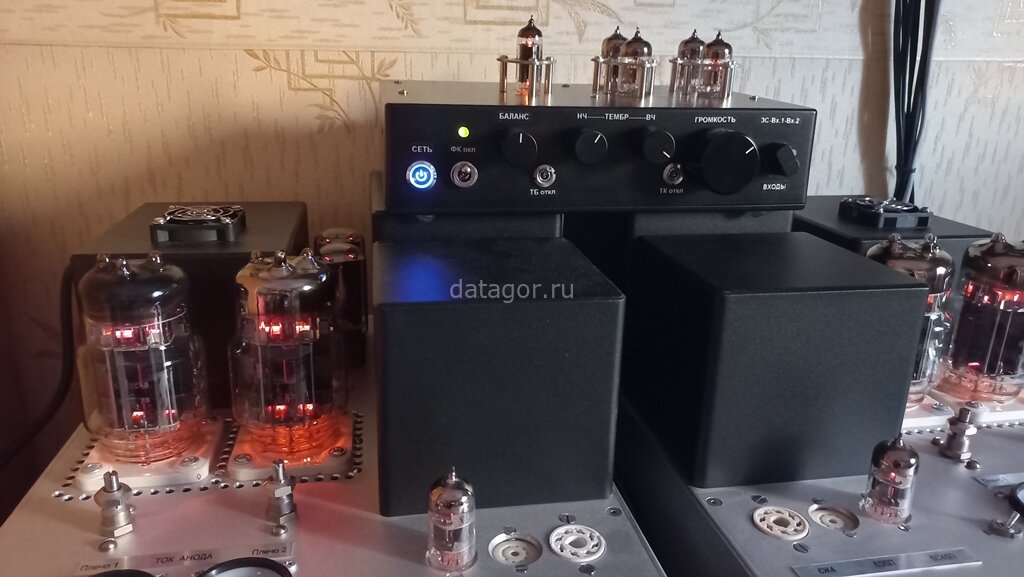

Бóльшую долю тепла колпаки трансформаторов получали от баллонов кенотронов. Пришлось сзади установить дополнительный вентилятор, продувающий «коридор» между колпаками, что существенно снизило общий градус. Вкупе все три вентилятора могут быть услышаны на малой громкости, но только на удалении менее трех метров от моноблоков.

Так как моему товарищу при прослушивании тихих композиций и композиций, где звучать буквально 2 — 3 инструмента, пришелся не по душе легкий шелест лопастей вентиляторов, то для отключения вентиляторов я установил дополнительные тумблере S1 и S2.

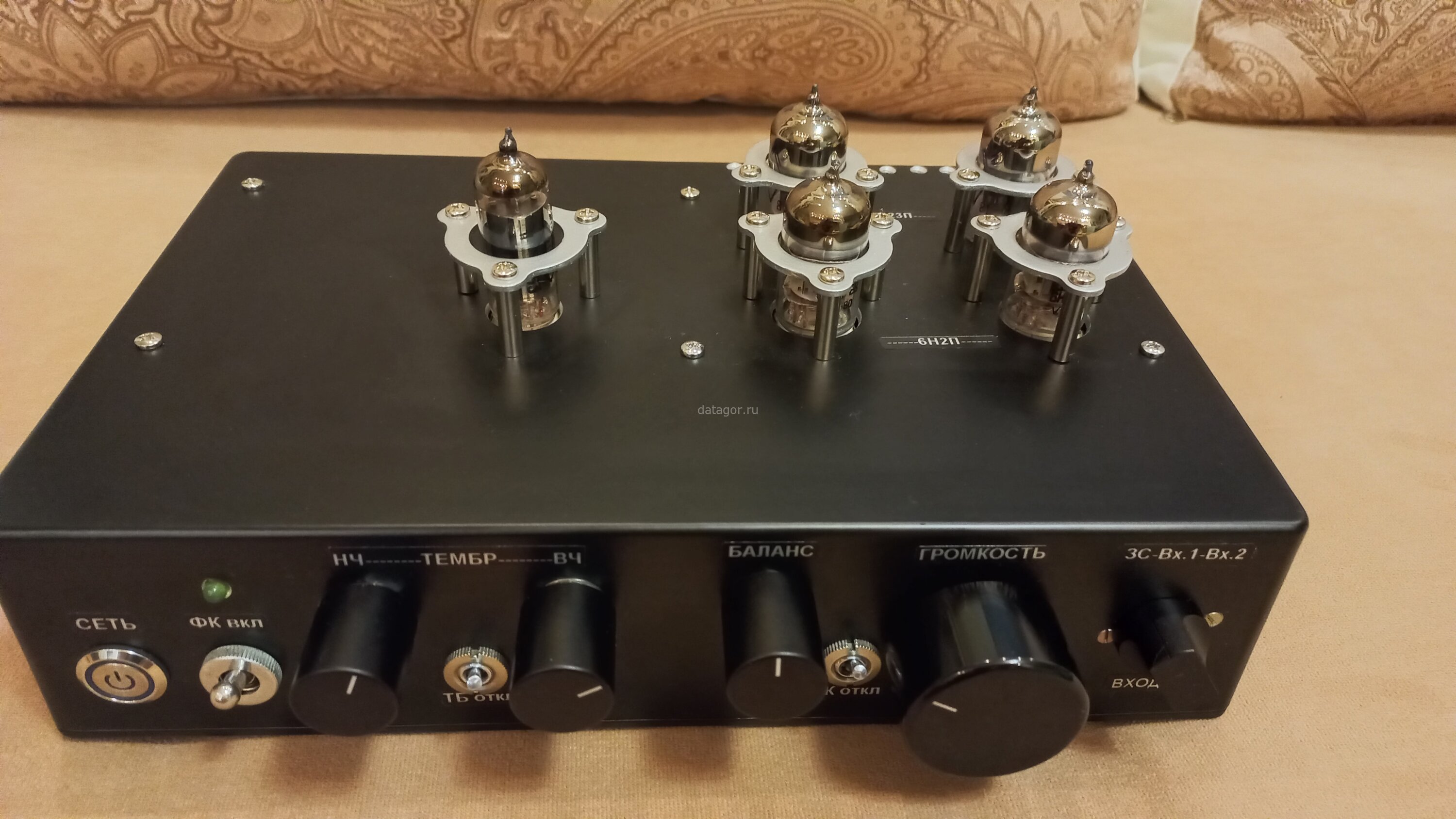

Было ещё озвучено самое главное пожелание заказчика — для полного кайфа не хватало регуляторов тембра и коммутатора входов. Так как в усилителе мощности данные опции не были предусмотрены, пришлось заняться их проектированием и изготовлением. Эту историю я бы не стал выделять в отдельную статью, т. к. чего-то нового и неординарного здесь не придумано.
Строю предусилитель
При проектировании темброблока использовал программу Duncan's Tone Stack calculator. Замечу, что одним темброблоком и галетником дело не обошлось. Так как на темброблоке сигнал падает децибел так на 20…23, пришлось сделать его активным на триодах 6Н2П-ЕВ + 6Н23П-ЕВ. Предусмотрен тумблер отключения темброблока. Регулятор громкости и элементы отключаемой тонкомпенсации смонтированы на печатной плате. Остальной монтаж объемно-навесной.
Принципиальная схема предусилителя с фонокорректором приведена на рисунке 2.
Как всегда, сначала макетирование на соплях и коленках.
Первоначально оба каскада предусилителя строились на 6Н23П-ЕВ, но выяснилось, что кроме темброблока сигнал еще давит регулятор баланса (в два раза при центральном положении движка). В итоге, на выходе катодного повторителя я имел лишь 1,3 В, чего не хватала для полной раскачки МУМ. Поэтому, первая лампа была заменена на 6Н2П-ЕВ, что позволило получить на выходе сигнал напряжением 2 В.
Переменники для регулятора тембра купил у китайцев — аналог советских СП-1. Содраны неплохо, не болтаются и не «шуршат». Правда из десятка купленных только у пары был небольшой разбаланс сопротивлений правого и левого каналов при различных углах поворота движка.
