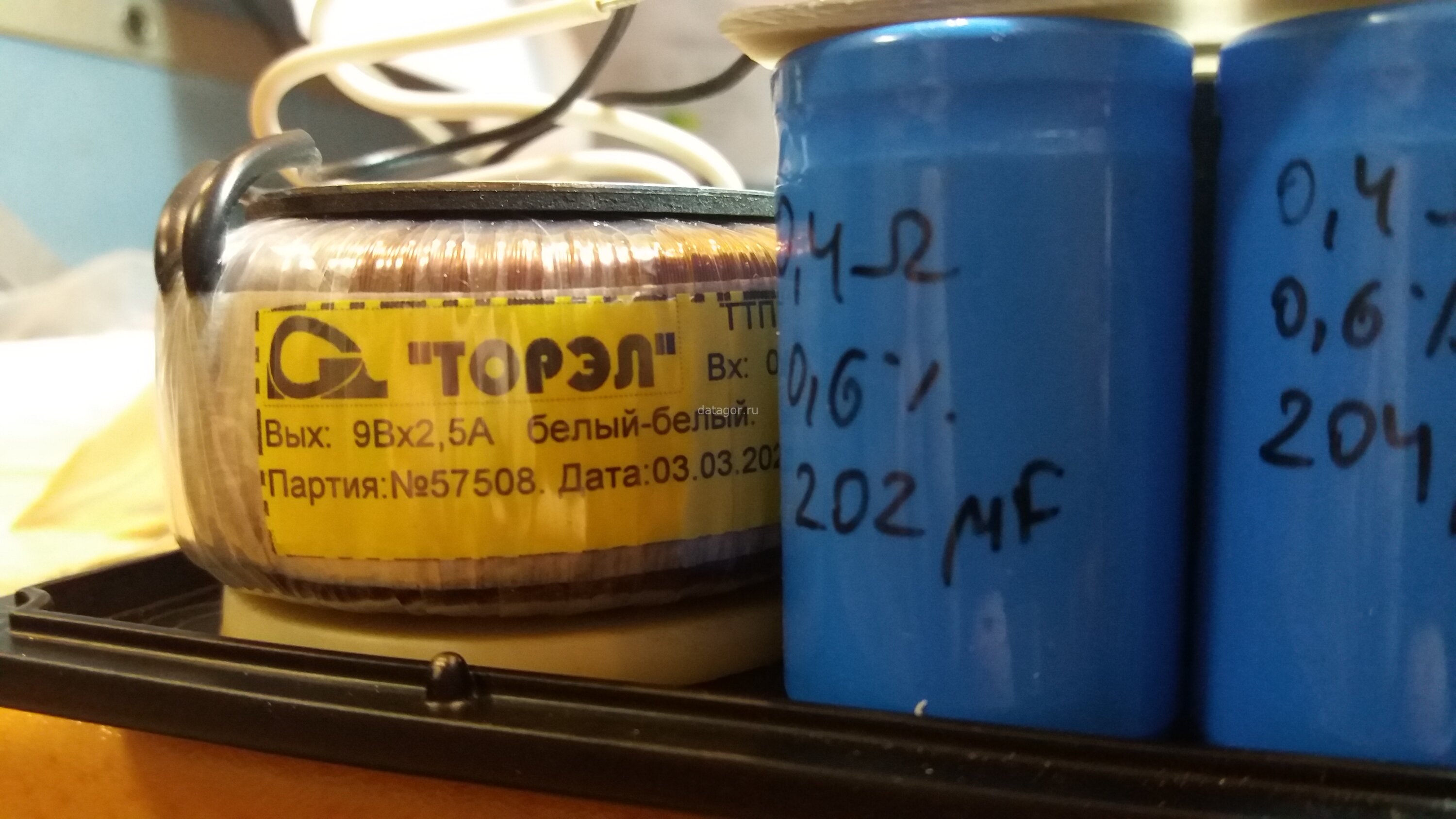

Электролиты Vishay, использованные в фильтрах питания, меня немного разочаровали.
У всех пяти экземпляров емкость меньше номинальной на 20%, ESR достигает 0,5 Ом, добротность 0,6% — 0,8%. Зачастую обмер самых дешевых «no-name» образцов давал лучшие результаты!

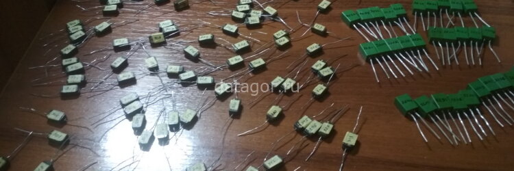

Конденсаторы в цепях коррекции — составные, подобранные по реально измеренным замечательным китайским девайсом значениям емкости.

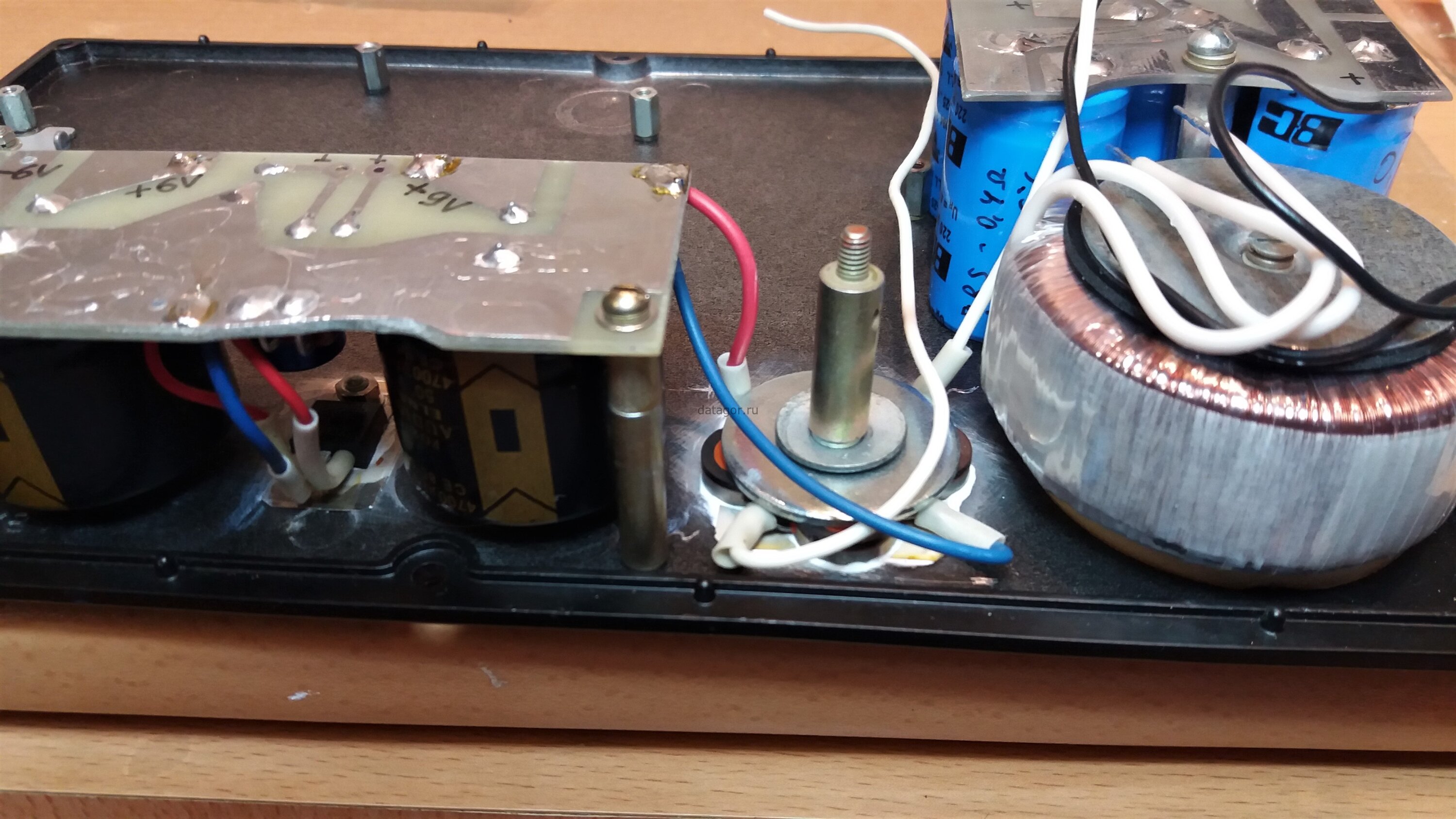

Для питания я применил два транса — анодный (220 В/65 мА) и накальный (9 В/2,5 А) фирмы «Торэл». В качестве стабилизатора накала я использовал КРЕН5Б.
Элементы фильтров анодного питания и накала, а также схемы задержки подачи анодного напряжения, смонтированы на печатных платах.
Диоды 2Д213А и КРЕН5Б через слюдяные прокладки и термопасту установлены прямо на шасси для обеспечения лучшего теплоотвода.
