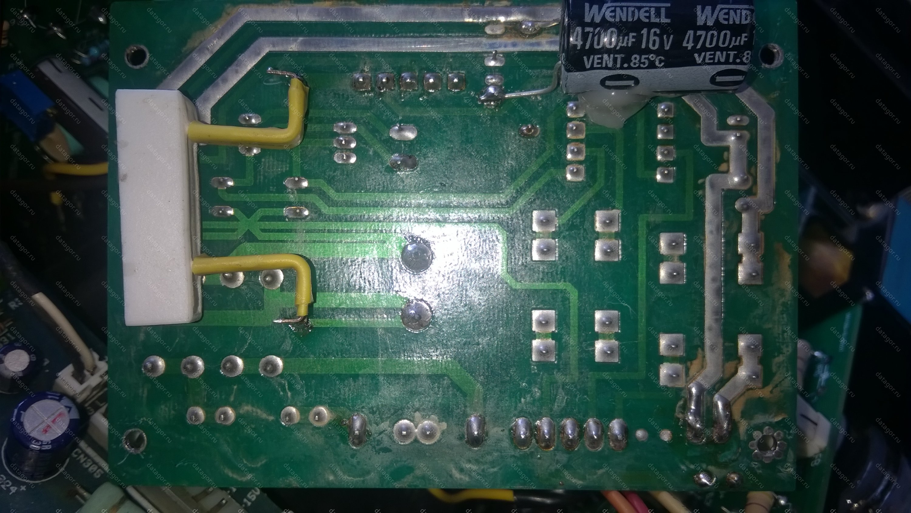

Данный аппарат ко мне попадает не впервые, два года назад производил замену ламп. Сейчас в нем имеются следующие поломки: выгорела плата правого канала, хрустят все переключатели, не работает левый канал фонокорректора. В связи с выгоранием дорожек и элементов, а также искажений на маленькой громкости от транзисторного предварительного каскада, было принято решения сделать новые платы полностью лампового оконечного усилителя.
Данный усилитель верой и правдой озвучивал кафе в винтажном американском стиле. О ресурсе ламп владелец и понятия не имел. Внутри корпуса обнаружилось огромное количество пыли и сигаретного пепла. Вентиляторы заклинило. Лампы перегревались и правый канал ушел в мир иной вместе с предварительным каскадом.

Изобретать велосипед не стал, выходной каскад оставляем родной, расположение коннекторов тоже. Печатную плата получилась двухсторонняя, детали располагаются на обратной стороне.
Во входном каскаде использовал ECC85 (недорогая и более-менее хорошо играющая лампа), без проблем заменяется 6Н1П. Большого КУ нам не надо, первая половинка — усилитель напряжения, вторая — фазоинвертор с разделенной нагрузкой.
Печатные платы ждал почти два месяца, и как только их получил, сразу взялся за паяльник, забыл что такое обед и к вечеру было произведено первое включение на лампах 6П3С-Е.
