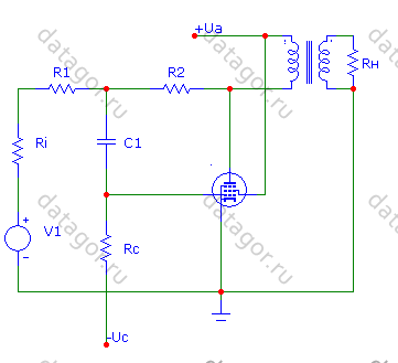

В статье про Покемон приведена схема (смотри рис.1) и расчетные формулы, в которых присутствует выходное сопротивление драйверного каскада Ri. Это сопротивление включено в цепь ООС и соответственно влияет на все замечательные свойства, которые придает схеме ООС.
Рис. 1
Однако такую схему можно представить в несколько ином виде (смотри рис.2) с источником тока в качестве сигнала возбуждения. Выходное сопротивление источника тока теоретически стремится к бесконечности и его влияние на характеристики ООС соответственно стремится к нулю.
Рис. 2

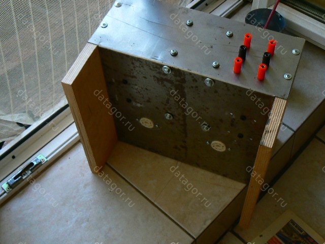

А включать то и смысла нет! Получилась вещь в себе, т.е. сама по себе ничего не стоит. Пришлось сначала на макете, а потом и в корпусе собрать оконечный каскад однотактного лампового усилителя мощности. Использовал лампы 6П3С, купленные у китайцев выходные SE трансформаторы (3,5 кОм первичка, 4,8 Ом и 16 Ом вторичка, 60 мА рабочий ток и около 9 см² площадь центрального стержня).
Для организации питания использовал трансформатор ТС180-2.
Схема анодного питания с удвоением напряжения, стабилизированная, с применением электронного дросселя. Выходное (анодное) напряжение выставил порядка 330 В. Прототип схемы анодного питания показан на рисунке. Реальная схема очень мало отличается от приведенной.
Причины, почему была выбрана схема стабилизированного источника анодного питания, у меня имеются, однако, это отдельная тема. Фотографии платы источника анодного напряжения показаны ниже.

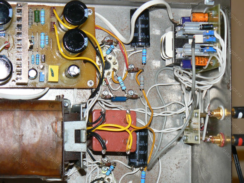

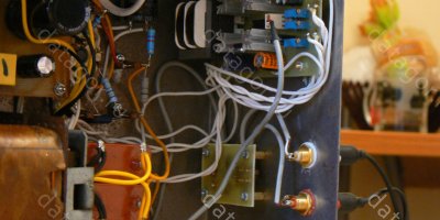

Собрал, включил, работает. При отладке обнаружил, что мне едва-едва хватает регулировки напряжения смещения: ток 55 мА устанавливался при напряжении 23-24 В. Или лампы до попадания в мой усилитель где-то поработали, или анодное напряжение высокое, пока этим вопросом не занимался.
При вытащенных лампах, размах напряжения возбуждения практически достигает напряжения питания, т.е. от 30 В до 330 В.
Ещё фото усилителя в процессе
