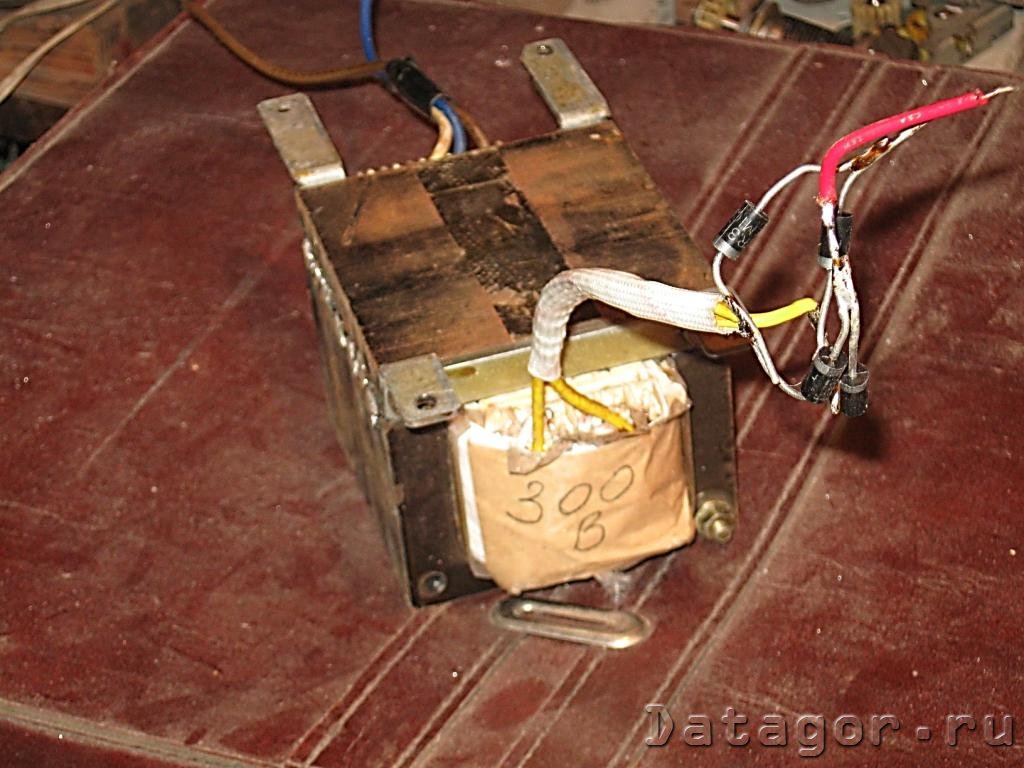

Схему спаял быстро, а на питании замедлился. Начал искать, какой бы силовик поставить. Нашел транс с какого-то медоборудования. Покрутил, разобрал, отмотал вторичку, рассчитал сколько нужно витков, чтобы сделать из него анодный транс.
Намотал, собрал, замерил напряжение ок. 300В переменки или 300 х 1,4 = 420В постоянки. То, что надо!

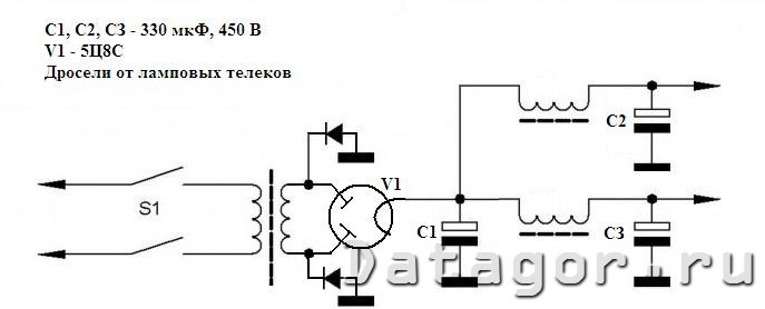

Блок питания решил делать с кенотроном 5Ц4С.
Собрал, запустил, а не тут-то было. Напряжение на выходе 360В. Пришел к выводу, что силовик намотанный мной в ручную не вытягивает усилок по мощности. Но я не сдаюсь и начинаю искать трансформатор серии ТАН или ТА - такой, который вытянет по мощности мое творение.
И нахожу ТА-238, который по данным из справочника подойдет с руками и ногами.
Приготовил для него место, установил, закрепил, подключил замеряю… 360В. Я в недоумении, что такое???
Схему БП перепроверил, она очень простая, крутил-вертел, пока где-то не коротнуло. Кенотрон 5Ц4С вышел из строя. Обидно, но нужно продолжать начатое дело и искать другой кенотрон.
Нашел 5Ц8С, поменял под него панельку, припаял, мерю и не верю своим глазам! Пожалуйста, 410В на выходе, да и кенотрон очень даже ничего на вид.
Солидный кенотрон 5Ц8С
Не успокоился и купил новый 5Ц3С, поставил - 360В. И тут все стало ясно. Первый транс не в чем не виноват, но ничего, пусть полежит, следующую конструкцию сделаю с ним.

По поводу дросселей. Хотел применить электронный дроссель на MOSFETe, но когда спаял и подключил, напряжение упало. Решил не заморачиваться с его настройкой и поставил временно дроссели типа Др-5-0.08 из БП старых ламповых телевизоров. Они там так и остались и никакого шума в колонках.

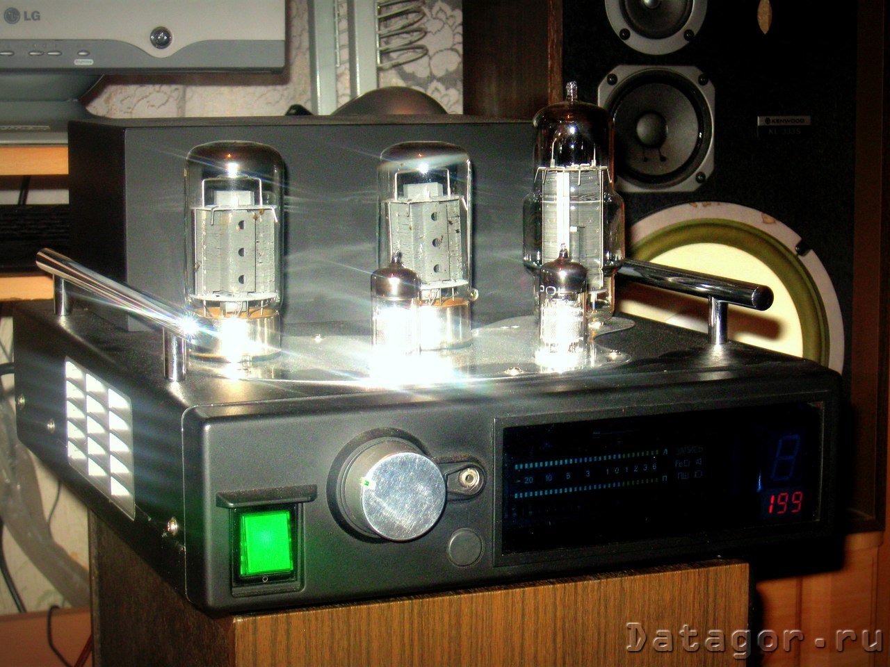

Корпус и элементы дизайна
Пришло время полету дизайнерской мысли. Идеи роятся в голове, а мозг фильтрует и выбирает реальные и доступные.

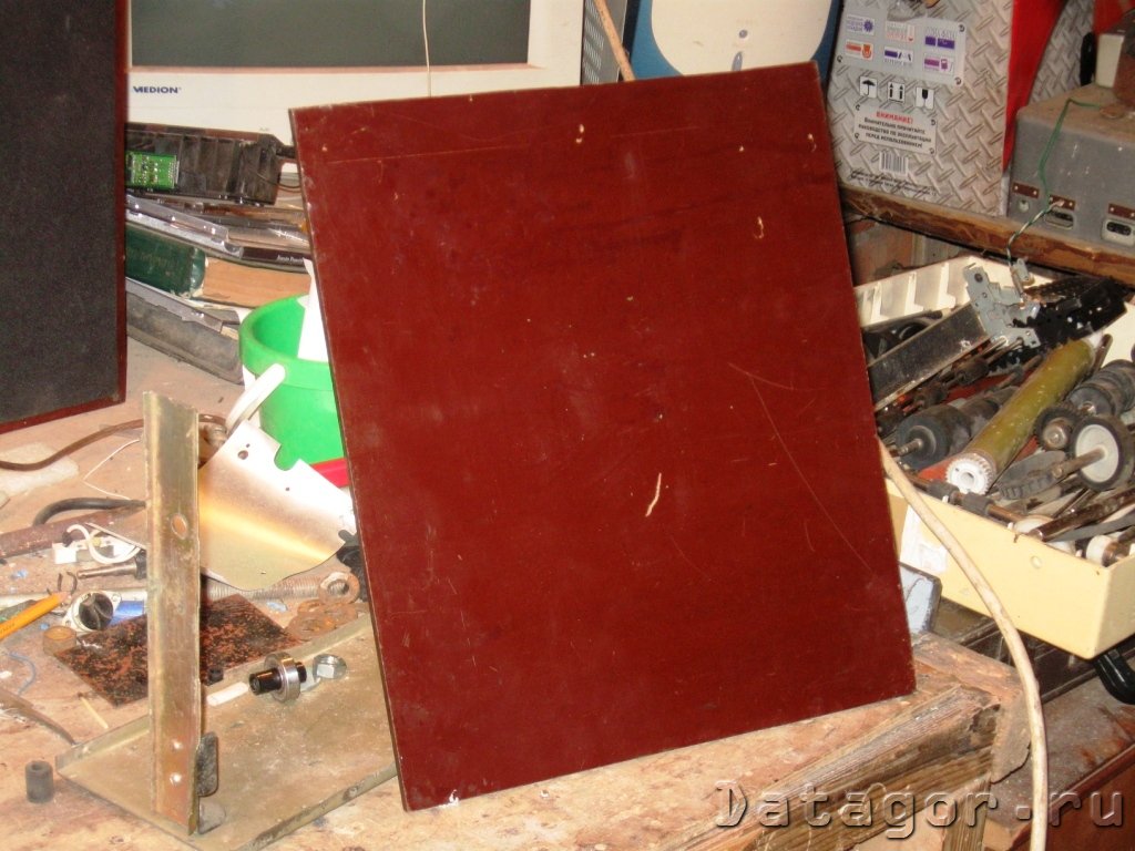

Для шасси взял текстолит, вырезал, просверлил отверстие для крепления в корпусе.
Корпус взял из отработанного медицинского оборудования фирмы Olympus.
Внутренности все выкинул, они не пригодны для использования в ламповых конструкциях. Не спешите отмахиваться от медоборудования, это очень удобное сырье для конструкций.
Нашел тонкий лист алюминия, вырезал, обработал, отшлифовал, прикрутил сверху - под лампами, блестит красиво.
Рядом, слева и справа металлические "ограждения" - это мебельные ручки высокого качества.
В ручке громкости просверлил отверстие и вставил на клей маленький светодиод, а подсоединил тонким и очень гибким проводом, он тоже из недр того медицинского аппарата.
Крышку для выходных трансформаторов сделал из текстолита и покрасил в цвет корпуса.
Что делать на передней панели никак не мог придумать, ведь на ней очень много ненужных отверстий. Решил вставить стекло, а за стеклом разместить индикатор уровня взятый с «Маяка». Чтобы не было видно внутренностей усилка стекло взял темное. Нашел схему подключения индикатора:
Сделал для него стабилизированное питание, работает и красиво дрыгается под музычку. Сигнал решил взять со входа, чтобы видеть какой мощности сигнал поступает на усилок. Включил генератор на 1000Гц и подал 0,9В на вход, а переменными резисторами подстроил так, чтобы индикатор показывал все зеленные сегменты. Наладка индикатора закончена.
