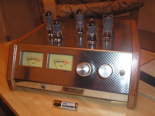

Теперь стал вопрос, а как это все оформить? Когда искал информацию по лампе 30m-p23, наткнулся вот на эту фотографию.

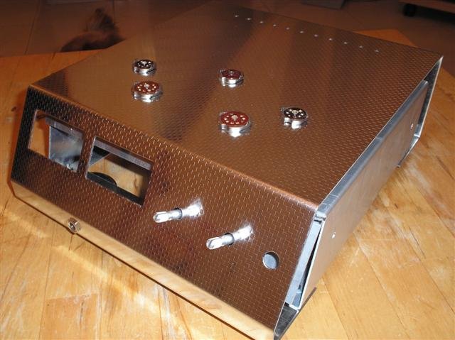

Оформление очень понравилось. Все трансформаторы можно разместить в корпусе, так как они имеют не очень большие размеры. Подобрал индикаторы от старого кассетного магнитофона, отрегулировав их так, что при комфортной громкости, стрелка не заходит за знак «долби». Набросал эскиз корпуса, затем построил в автокаде чертеж , отдал на завод, где мне его и изготовили корпус.
Внешняя часть корпуса из нержавейки
на фотографии вы видите эту часть под защитной пленкой, чтобы не было царапин. На ней предусмотрены отверстия под индикаторы, регуляторы громкости, выключатель питания, под разъем для наушников и под лампы

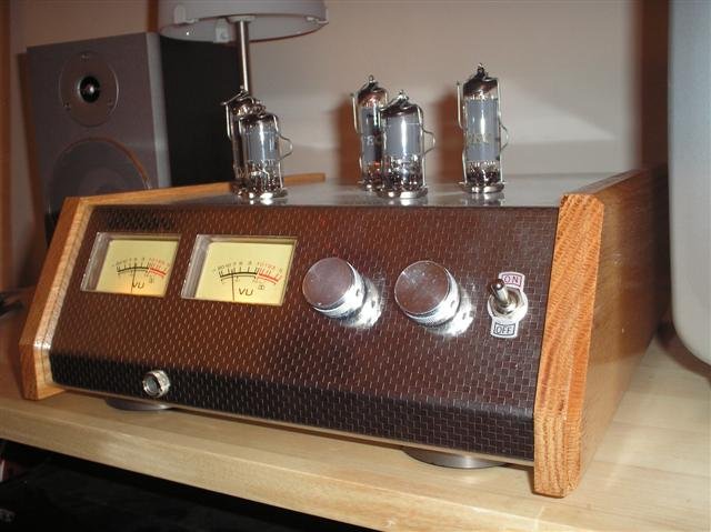

Затем минимальная настройка. Через некоторое время ввел изменения, вместо родных емкостей в блоке питания, поставил новые - 330 мкф. и 470 мкф., заменил диод на диодный мостик. Поставил сопротивления 150 Ом в накальной обмотке на среднюю точку этой обмотки, и на корпус, тем самым исключил фон вообще, как класс, шунтировал электролиты в катодах конденсаторами 0,01 мкф, заменил переменные сопротивления на 47к, чем повысил воспроизведение усилителем высоких частот. Используя дополнительную обмотку выходных трансформаторов (, организовал выход на высокоомные наушники. Поставил ручки, боковые накладки, нижнюю панель, которая закрывает корпус и вот оно – чудо техники!
Получился симпатичный, качественный усилитель, который радует меня вот уже несколько месяцев! Звук теплый, живой. Слушаю в основном блюз, джаз, спокойную музыку.
