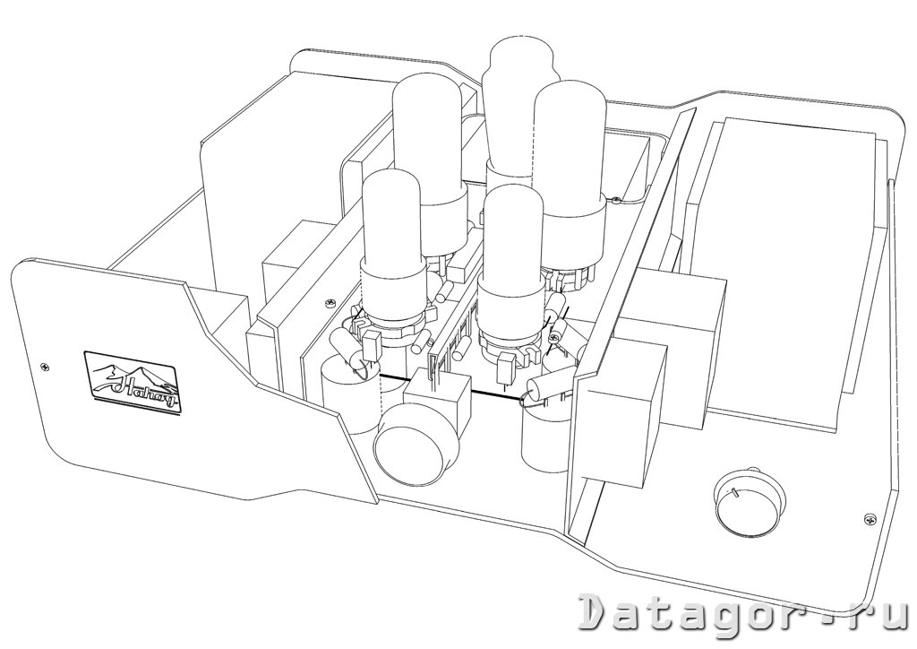

Проект корпуса
Имея все компоненты и их габариты, был скорректирован корпус. Идея заключается в следующем: размещая выходные трансы и все моточные изделия в отдельных боксах, по сути получается компромисс между моноблоками и единым корпусом. При этом выходники автоматически экранируются самим корпусом. Также крепления трансформаторов и дросселей делались таким образом, чтобы они обеспечивали экранировку. Дополнительно все катушки трансформаторов и дросселей заэкранированы медной фольгой, затем трансы в сборе проварены в парафине, внешние части очищены и приведены в надлежащий вид термостойкой краской (аэрозоль).
В отсеке, где размещаются лампы — только малошумящие элементы схемы, все остальное расположено симметрично в экранированных боксах корпуса.
Расположение элементов видно на схеме 3 и 4 с той лишь разницей, что дроссели и емкости в итоге расположились на днище, а не на боковых ребрах жесткости.

Внешний вид проектируемый
