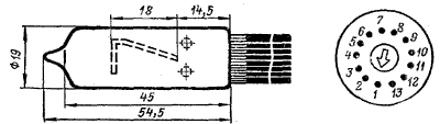

Лампы ИН-14 — индикаторы тлеющего разряда.
Тёплые ламповые часы на газоразрядных индикаторах ИН-14, ATMEGA8, DS1307 и MC34063. Nixie-clock из Тулы
Катоды в форме арабских цифр высотой 18 мм и двух запятых. Индикация осуществляется через боковую поверхность баллона. Оформление — стеклянное, с гибкими выводами.
