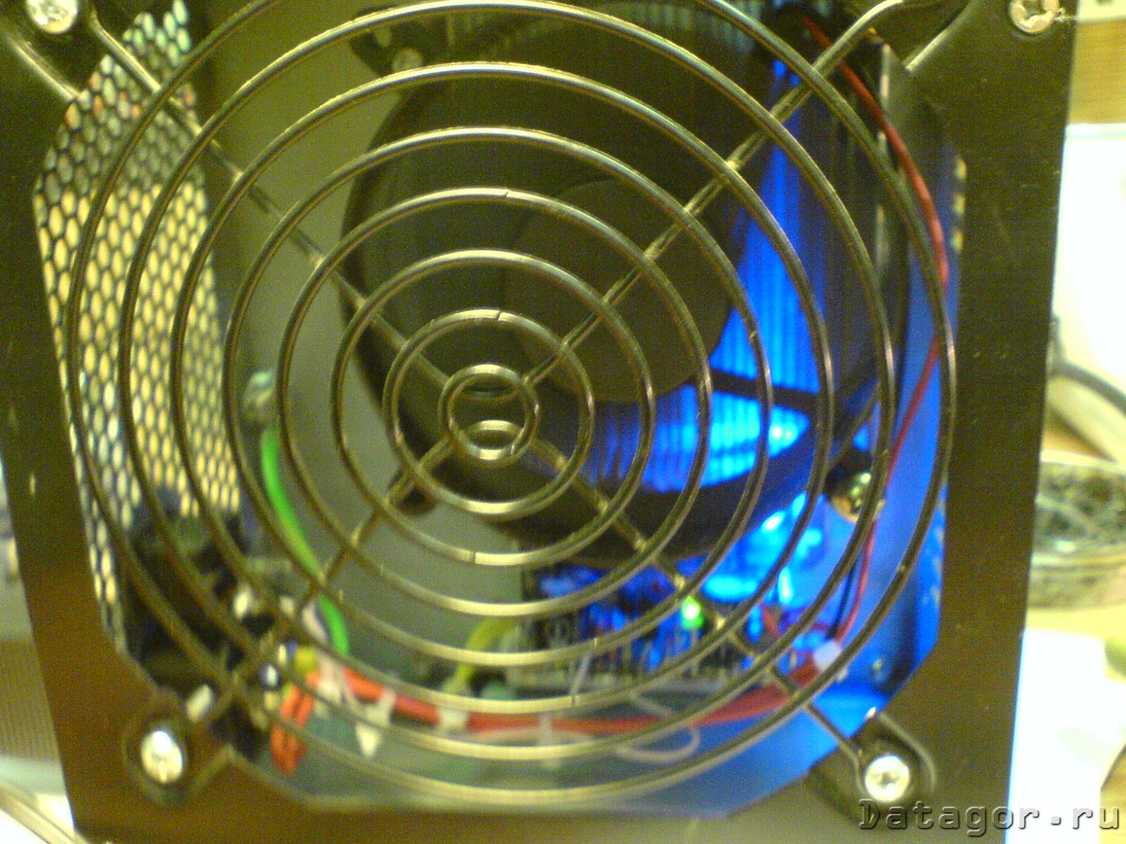

Сборка
Т.к. заказчик выбрал схему 2, именно по этой схеме и был изготовлен окончательный вариант БП.
Блок питания собран в корпусе от компьютерного БП.
Схема управления и защиты собрана на небольшой макетной плате с металлизированной перфорацией.
Индикация наружу не выводилась, свет ярких светодиодов довольно неплохо виден внутри корпуса. В качестве разъема
Использован имеющийся штатный сетевой разъем компьютерного БП. Для хорошего отвода тепла все силовые компоненты закреплены через изолирующие теплопроводные прокладки на медной пластине, которая, в свою очередь, прикреплена к процессорному радиатору и корпусу.
Без вентилятора охлаждения будет недостаточно. Использован вентилятор от компьютерного БП, закреплен на радиаторе и запитан от выходного напряжения через резистор 33 Ома. При этом ребра радиатора, при работе БП на полную нагрузку в течении длительного времени, остаются практически холодными. Резистор R3 должен иметь мощность не менее 7-10Вт для долговременной работы.
