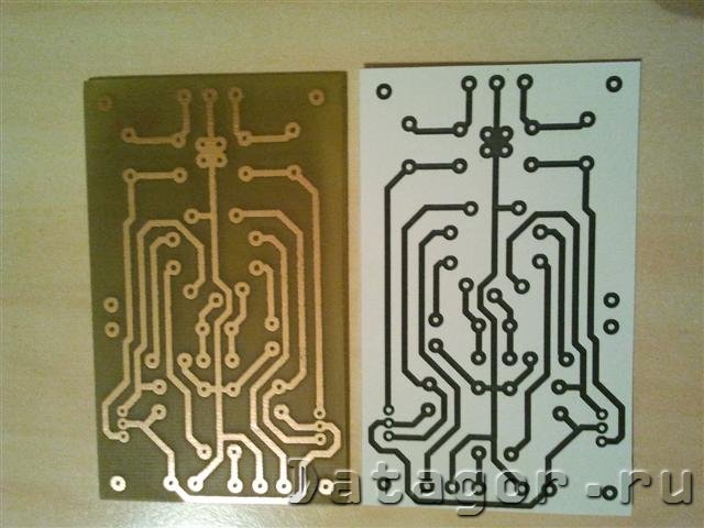

Развел печатную плату самого усилителя и отдельно блока питания. Внутренняя высота корпуса 53 мм. В связи с этим решено было поместить плату усилителя вертикально, т.к. в обычном положении высота платы с лампой около 7 см.
Вот плата усилителя.
А это плата блока питания.
Обратите внимание, как разведена «земля» на ней. Все сведено в одну точку на минус эл. конденсатора стоящего первым после диодного мостика. Перенести детали с макета на платы не составило труда.

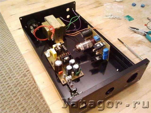

Вот так выглядят собранные платы.
Прослушивание после сборки показало, что все собранно верно, фона нет.
Осталось собрать все это в корпус. Примерно так.
А вот законченный вариант сборки.

Теперь давайте остановимся на некоторых важных аспектах сборки. Посмотрите внимательно на следующую фотографию.
Все по порядку. Сетевой разъем на задней панели имеет встроенный предохранитель, земляной вывод тут же рядом закреплен на корпусе. Затем провод к блоку питания пропущен тремя витками через ферритовое кольцо. Напряжение поступает через выключатель на стандартный сетевой фильтр, с него на винтовые клеммы.
Все провода, несущие переменное напряжение свиты. Так красные провода – первичная обмотка 220 Вольт. Оранжевые провода — вторичная обмотка 26 Вольт поступает на винтовые клеммы, дальше выпрямитель, стабилизатор и фильтра.
Обратите внимание на нижний правый угол БП. Минус БП не соединен непосредственно с корпусом устройства, а через резистор 100 Ом на винтовую стойку к корпусу, это важно!
Дальше желтый и черный провод — это 24 Вольта стабилизированного напряжения для питания усилителя. Сигнальные линии выполнены цветными проводами от компьютерного сетевого кабеля, они тоже между собой свиты и расположены перпендикулярно силовым линиям усилителя. Короткий провод от регулятора громкости — экранированный. Сине-белый провод питает светодиод индикации включения усилителя.
На задней панели входной сетевой разъем со встроенным предохранителем, входные разъемы, которые не имеют общего контакта с корпусом.
На передней панели расположен регулятор громкости, сетевой выключатель с подсветкой-индикатором включения и разъем для подключения наушников.
Накальные провода, зеленые, свиты и припаяны непосредственно к ламповой панельке.
