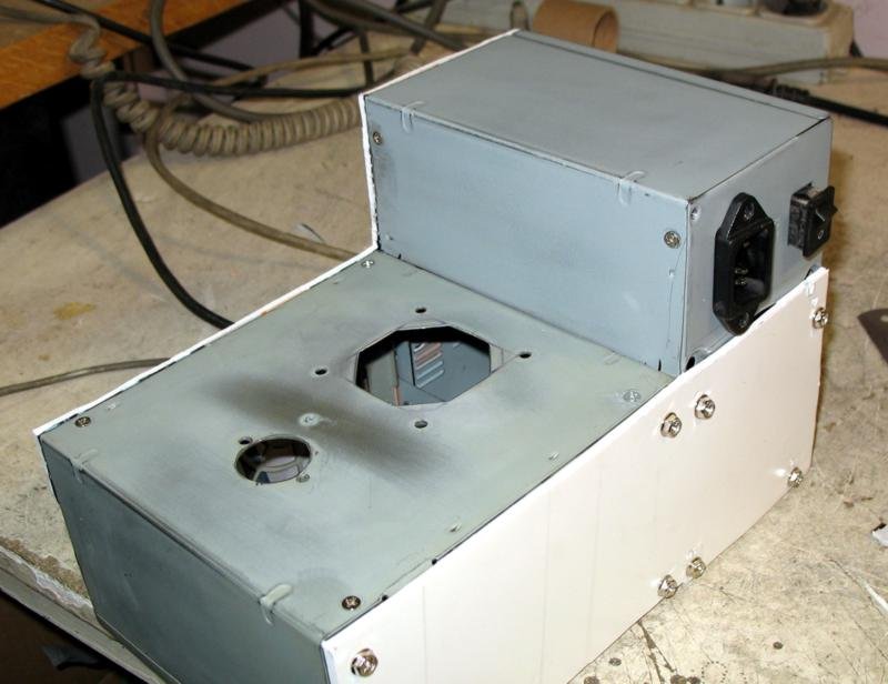

Как я уже сказал в основе шасси усилителя пара корпусов от компьютерных БП.
Один я поставил вертикально, другой горизонтально, так чтобы получилась ступенька.
У корпусов подрезал верхние крышки, разметил и вырезал отверстия для ламповых панелей. Для макетирования временно скрепил корпуса парой кусков рекламного пластика.
Закрепил ламповые панели и начал примерять как будет располагаться внутри начинка.
