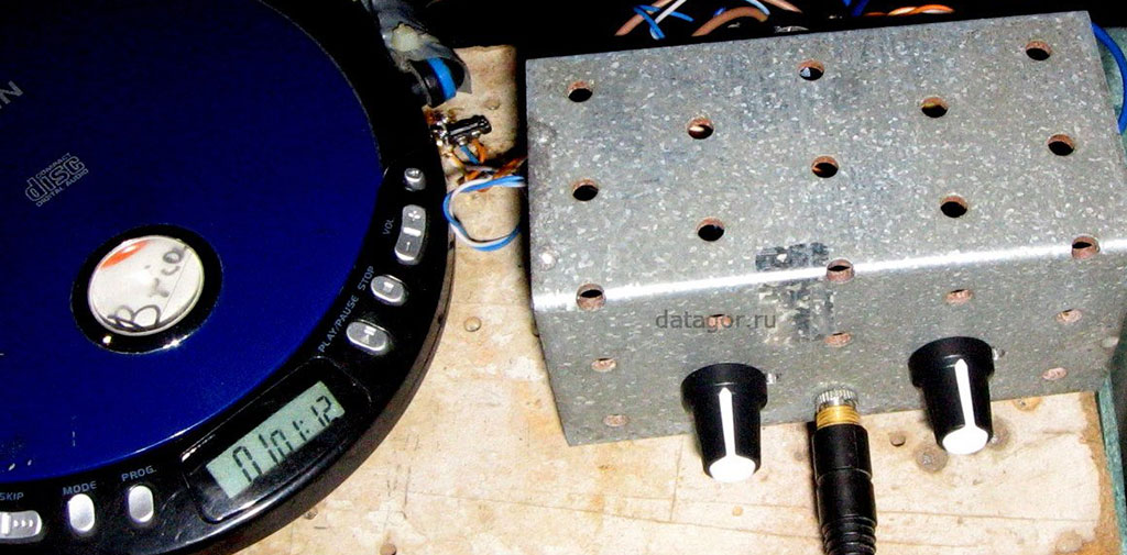

Конструкция и сборка усилителя
Как обычно, всё было собрано на куске макетной платы. Главное не забывать, что все полярности «прямые», т. к. транзисторы структуры PNP. Это касается электролитических конденсаторов и напряжения питания — плюс на земле!
Выходные транзисторы могут быть и другого типа: П213, П214, древние П4, или даже ГТ403. В драйвере применимы МП25, МП40, МП42.
В качестве основы конструкции взят стальной уголок. Над ним пришлось поработать: сталь твердая, а пришлось и посверлить, и «болгаркой» повизжать.
У меня скопилось много одиночных потенциометров из Китая, поэтому я снова применил два раздельных регулятора громкости на правый и левый каналы.
Загнув в угол часть уголка (простите за тавтологию), я немного усложнил себе жизнь, потому что пришлось залезать с паяльником в закрытое пространство. Но это лучше, чем гнуть железо, когда схема уже собрана. Я не настаиваю на такой конструкции, она может быть любой другой и гораздо более эстетичной, исходя из возможностей и способностей «изготовителя».
После монтажа выходных транзисторов необходима проверка на отсутствие ненужных замыканий на корпус. Правильно будет воспользоваться слюдяными прокладками под корпуса и пластиковыми втулками на ножки, чтобы надежно изолировать корпус каждого транзистора от радиатора. Я применил подручные средства — бумажный скотч, промазанный термопастой.

Подключил наушники, мои любимые AKG K-301. Источник сигнала «МР3-слушалка». Регуляторы громкости выведены в ноль — в наушниках тишина. Добавляю громкость. Звучит чисто и аккуратно. Претензий к звуку никаких. Акустические инструменты звучат естественно, насколько это может выдать МР3. Не слышу искажений, ничто не обогащено, не выпячено.
Звучание нравится. Оно отличается от «Синей Птицы»: верх немного мягче, бас чуть менее отчетлив, что не напрягает. Зато чистая и честная середина, очень разборчивая дикция в голосах, точная передача тембров инструментов. Прямо как для какой-нибудь аудио-мурзилки звук описал! 😊
Итоги
Несколько часов работы, и выходные транзисторы разогрелись примерно до 45 С. Полночи слушаю музыку со «слушалки» и с CD. Продолжает хорошо звучать! И тут я понимаю, что нужно будет закончить корпус, сделать выходные транзисторы недосягаемыми для возможных замыканий о какой-нибудь металл, покрасить в красивый цвети и т. п.
Потому что «Утёнок» получился достойным дальнейшего существования.
