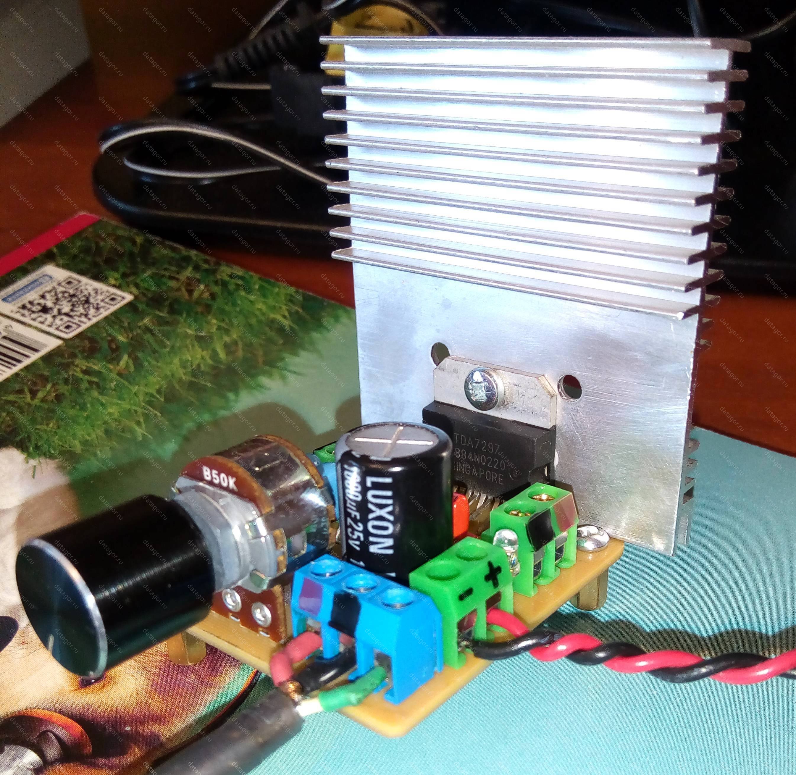

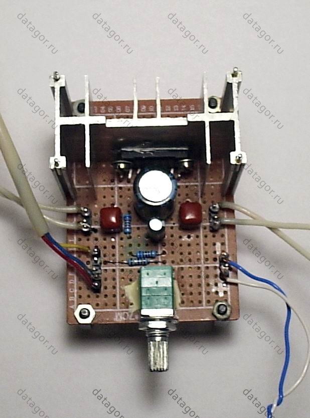

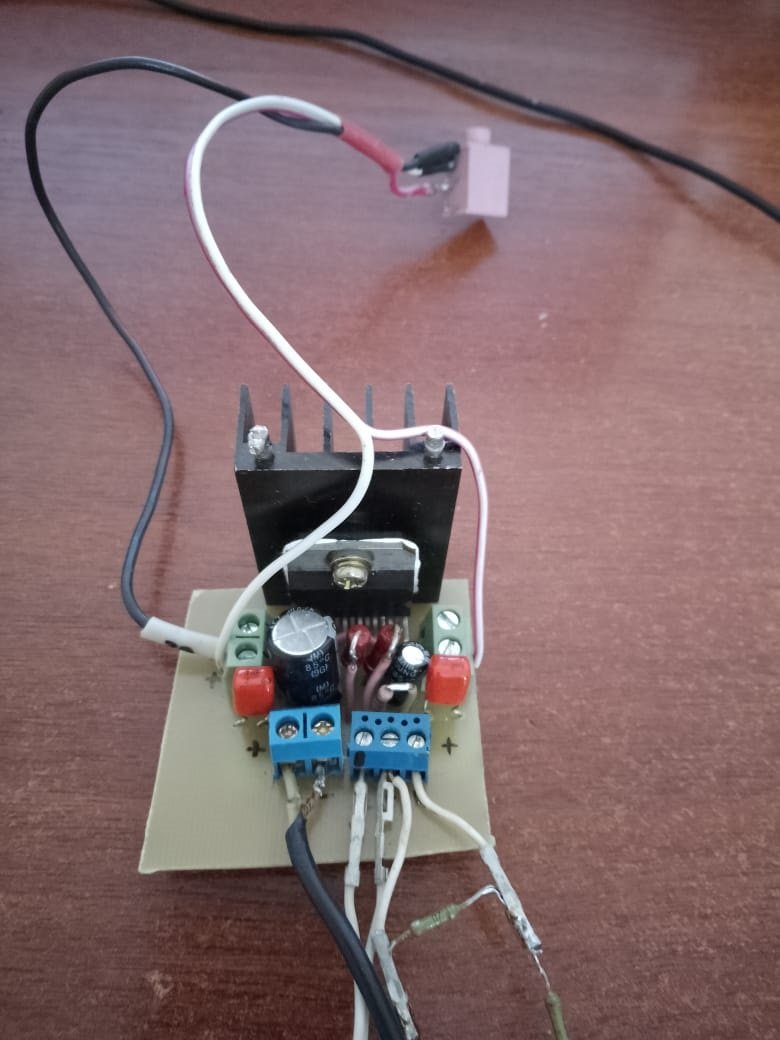

Я собрал несколько УНЧ на TDA7297 и TDA7266SA,
запитал их от лабораторного БП, максимум выходного сигнала определял по осциллографу на пороге ограничения, вот таблицы с результатами.

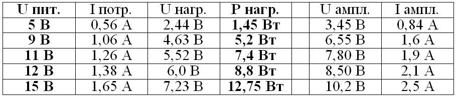

Электрические характеристики TDA7297 на нагрузке 8,2 Ом
Простые УМЗЧ на TDA7266 и TDA7297. Правда о мостовом включении и "двойном мосте"
Здесь U пит — напряжение блока питания, I потр. — ток от блока питания по его индикатору. U нагр. — напряжение на нагрузке. P нагр. — мощность на нагрузке. U ампл. — амплитуда выходного напряжения (для сравнения с идеальными графиками выше). I ампл. — ток отбираемый от выходных транзисторов.
Итак, при 12 В питания получено 6,3 Вт неискаженной мощности вместо теоретических 9 Вт. В 1,5 раза меньше или на 3 Вт меньше. Мало? Но по сравнению с «идеальными» 2,25 Вт при немостовом выходе, почти в 3 раза больше.
При 15 В мощность уже 10 Вт. А как же заявленные 15+15W DUAL BRIDGE обещанными в datasheet? А вот это уже реклама. Даже на графике datasheet при максимальном питании 18 В получено 14 Вт. В «электрических характеристиках» указано, что 18 В — предельное допустимое напряжение. Правда в другом месте указано, что абсолютный максимум питания 20 В, думаю, что здесь 15 Вт будет получено, но это уже «за гранью». И это для подлинных микросхем. Подобные опыты над микросхемами с Али скорее всего закончатся ненормативной лексикой.
В целом, график зависимости выходной мощности от напряжения питания, для моих микросхем совпадает с приведённым в datasheet.
В справочном листке указано, что в микросхемах есть куча защит от замыканий, перегрева и, в том числе есть ограничение выходного тока на уровне 2 А, запомним это и обратим внимание что в таблице выше максимальный ток 1,59 А т. е. не доходит до ограничения. Думаю, 2 А разработчиками выбрано для питания 16,5 В и нагрузки 8 Ом.

Считаю удачной плату в наборе за доллар на Али, надо только заменить диод перемычкой.
Вполне годный вариант, но мне не всё в нём нравится, как обычно я считаю, что платы разведённые мною и под мои детали — лучше.

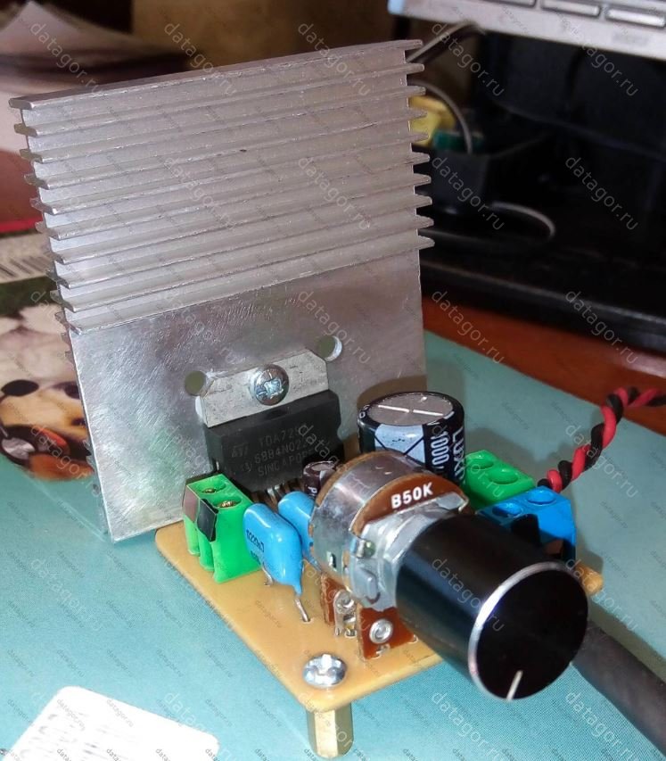

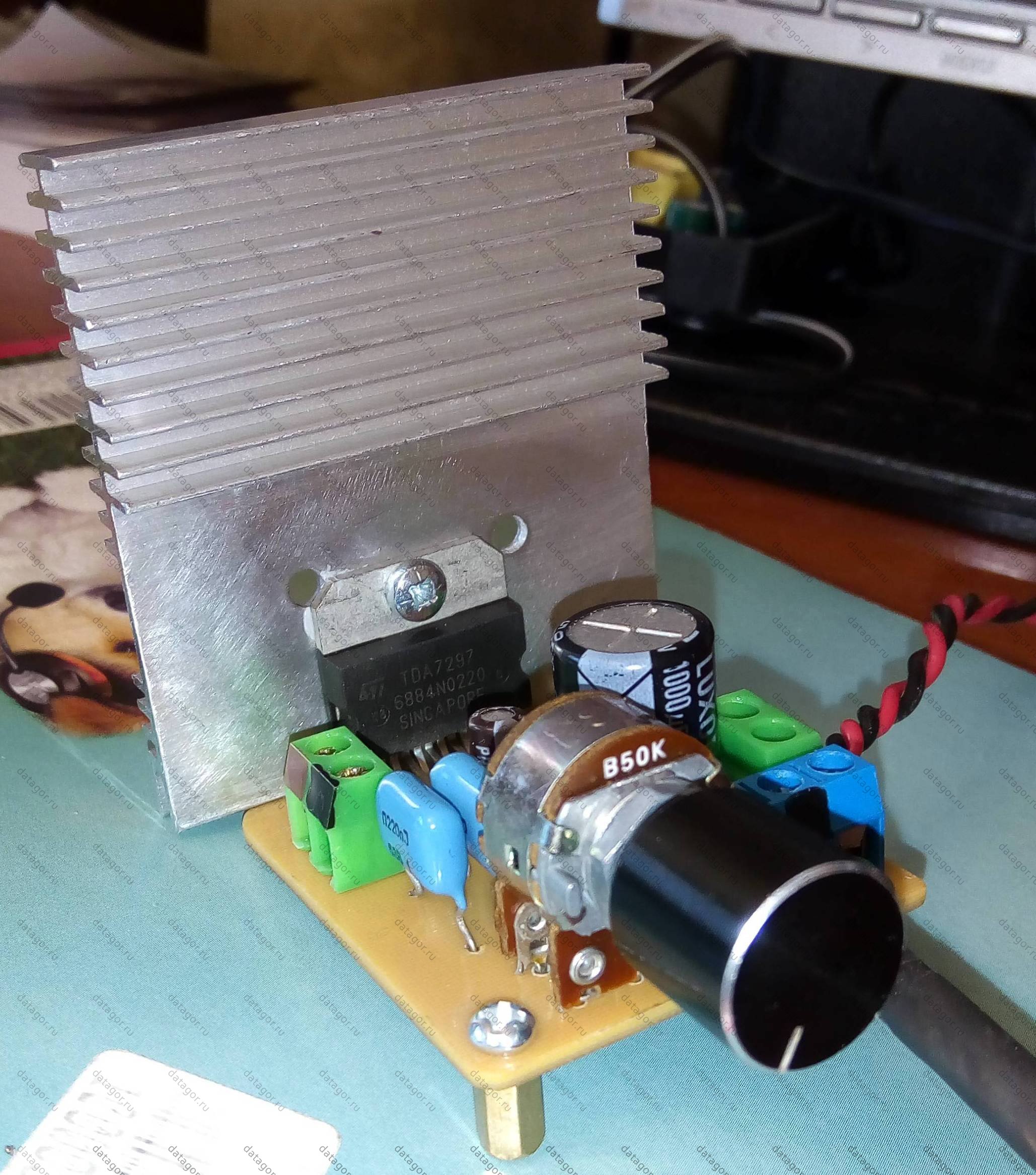

Мои печатные платы
Поскольку платы я развожу медленно и долго, сначала решил сделать работающий макет и оценить, есть ли смысл продолжать.

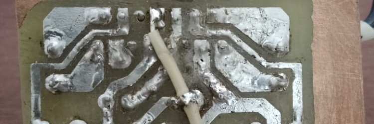

Имеющиеся в интернете чертежи мне не понравились тем, что дорожки проходят за тыльной стороной микросхем, плата не позволит прикрутить транзистор к радиатору, радиатор будет стоять на плате. Нельзя будет, например, прикрутить плату к корпусу усилителя.
Считаю, лучше припаять перемычку общего провода снизу платы.
В усилителе не следует в цепь прохождения звука ставить керамические конденсаторы, нужны пленочные. На плате они занимают больше места, хотя расстояние между выводами как у керамики — 5 мм.
Так же я разделил через резистор R3 минус питания и общий провод по входу. Это необязательно, но тогда надо делать плату, точно как в datasheet. В платах из интернета обычно общий провод разведен неверно. Насколько это критично — вопрос открыт, но в моих платах при питании от стабилизатора фон отсутствует полностью, а шум из ВЧ динамика еле слышен, если приложить к нему ухо.
Два варианта рисунка платы под разные корпуса чипов.
