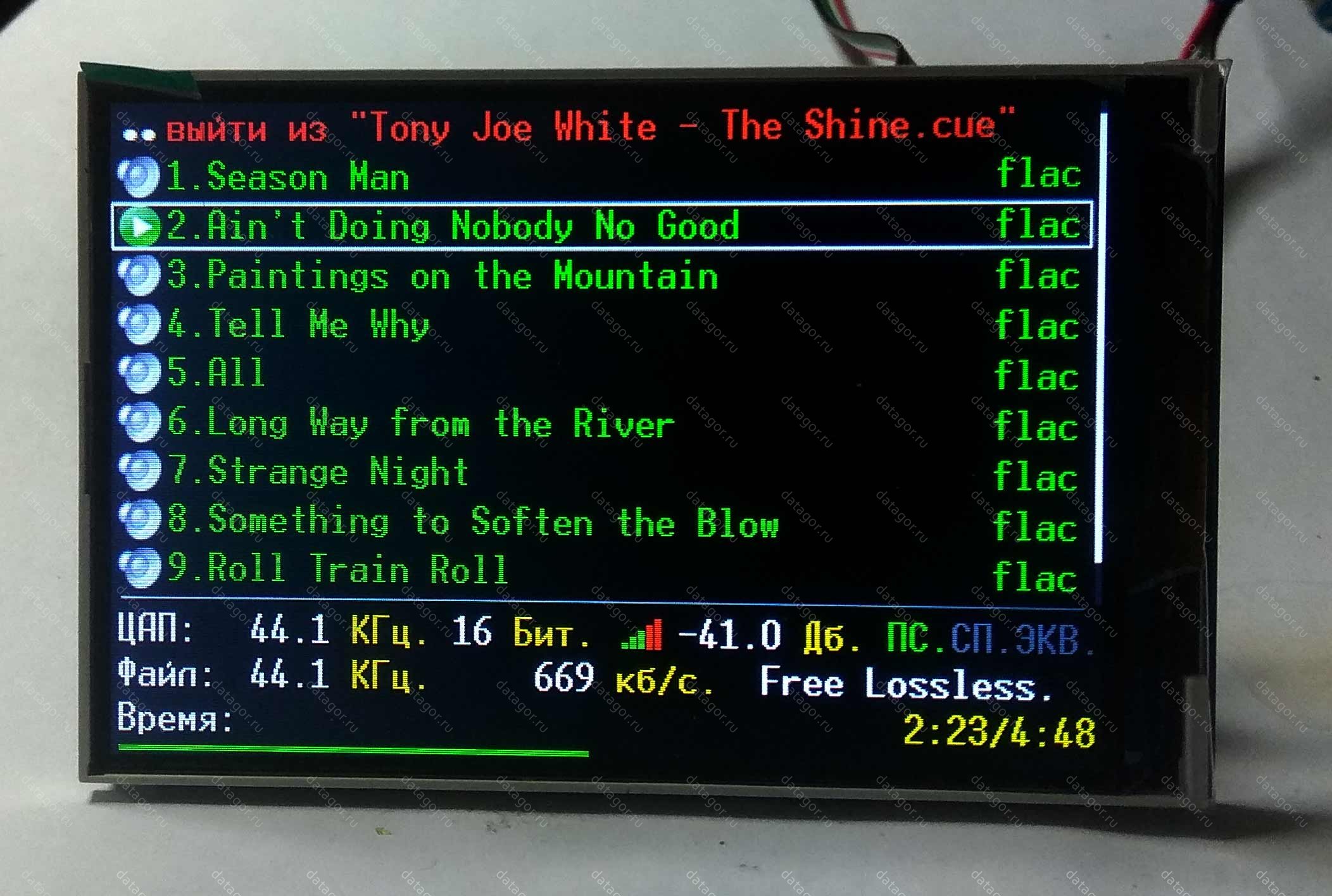

Рис 5. Новый графический интерфейс 480×320
На выбранных модулях тачскрина нет, они дешевле. Но они бывают и с тачскрином. В моем проекте тачскрин не используется, но его стекло может служить дополнительной механической защитой дисплея. То есть, если ставить в корпус без своего стекла, то лучше взять с тачскрином. Тачскрин можно снять, а толстое стекло останется.
В прошлой версии плеера у меня было целых два дисплея, да дефицитные к тому же. Теперь я исправился. На разрешении 480×320 у меня входит вся необходимая информация на один дисплей.
Рис 6. Новый графический интерфейс 320×240 на дисплее с разрешением 480×320
Здесь вторая строка — информационная, информация постоянно меняется. Например, покрутил громкость — напишет уровень громкости на некоторое время. Шрифт новый — 8×12, немного пришлось его ужать по высоте, чтобы влезли десять строк. Да, да, в Пайнте пришлось 255 символов отредактировать. ?
Выбор контроллера дисплея и разрешение графического интерфейса производится при компиляции прошивки в файле S83_configuration.h.

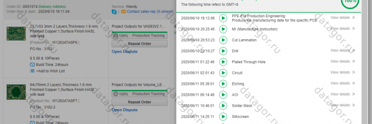

Как говорил выше, плата заводская.

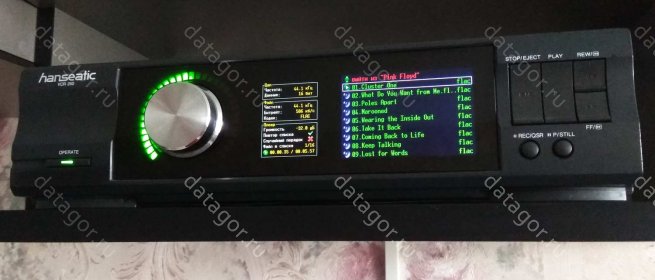

Круговой индикатор уровня громкости
Рис 10. Индикатор уровня громкости
Эта первая схема, которую я начертил в Altium Designer и заказал печатные платы. Получилась с первого раза. Построен на пяти сдвиговых регистрах 74HC595. Четыре для светодиодов и последний для регулятора яркости.
Рис 11. Схема индикатора уровня громкости
Принцип регулировки яркости тот же, что и на плате расширения. Плата разведена под стабилизатор SOT223 (FSP2160B — 1.8V). Стоит заметить, что в даташите по FSP2160B распиновка ошибочна и соответствует классической AMS1117.
Применены светодиоды — китайские LED «кирпичики» 2×5×7 мм, яркость приблизительно 1000 — 1500 mcd.
NB! На схеме светодиоды, по ошибке, нарисовал в другую сторону, поверну как положено в следующей версии платы.

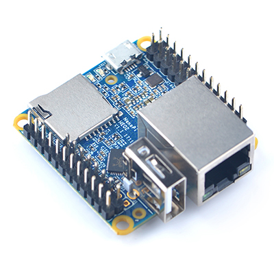

Пара слов о Nano PI NEO2
Прикупил я когда-то Nano PI NEO2, маленький, полноценные USB, чип снизу — удобно для охлаждения. И вот, дождался этот миникомп своего часа.
Апаратный Hi-Fi аудиоплеер MkII. USB-Панель управления аудиоплеером. Пример использования с Nano PI NEO2
Рис. 13. Невероятно маленький Nano PI NEO2, всего 40×40 мм!
Рис. 14. Внешний вид с обеих сторон

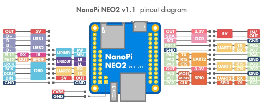

Рис. 15. Полная распиновка Nano PI NEO2
NanoPi NEO2 — это маленький одноплатный компьютер ARM от FriendlyElec. Используется 64-битный четырехъядерный SoC от Allwinner H5 (ARM Cortex-A53). Графический шестиядерный процессор Mail450, 512 МБ DDR3. Есть готовые файлы образов ОС UbuntuCore и Armbian.
Кроме того, в таком небольшом размере Nano PI имеет Gbps Ethernet и USB-порт.
Для хранения данных служит сменная карта microSD. Питание 5V/2A подается через разъём MicroUSB. Есть последовательный порт отладки и 24-контактный GPIO.
Купить Nano PI NEO2 можно на Aliexpress. Или у другого продавца Nano PI NEO2 v1.1. Или тут: несколько предложений Nano PI NEO2
