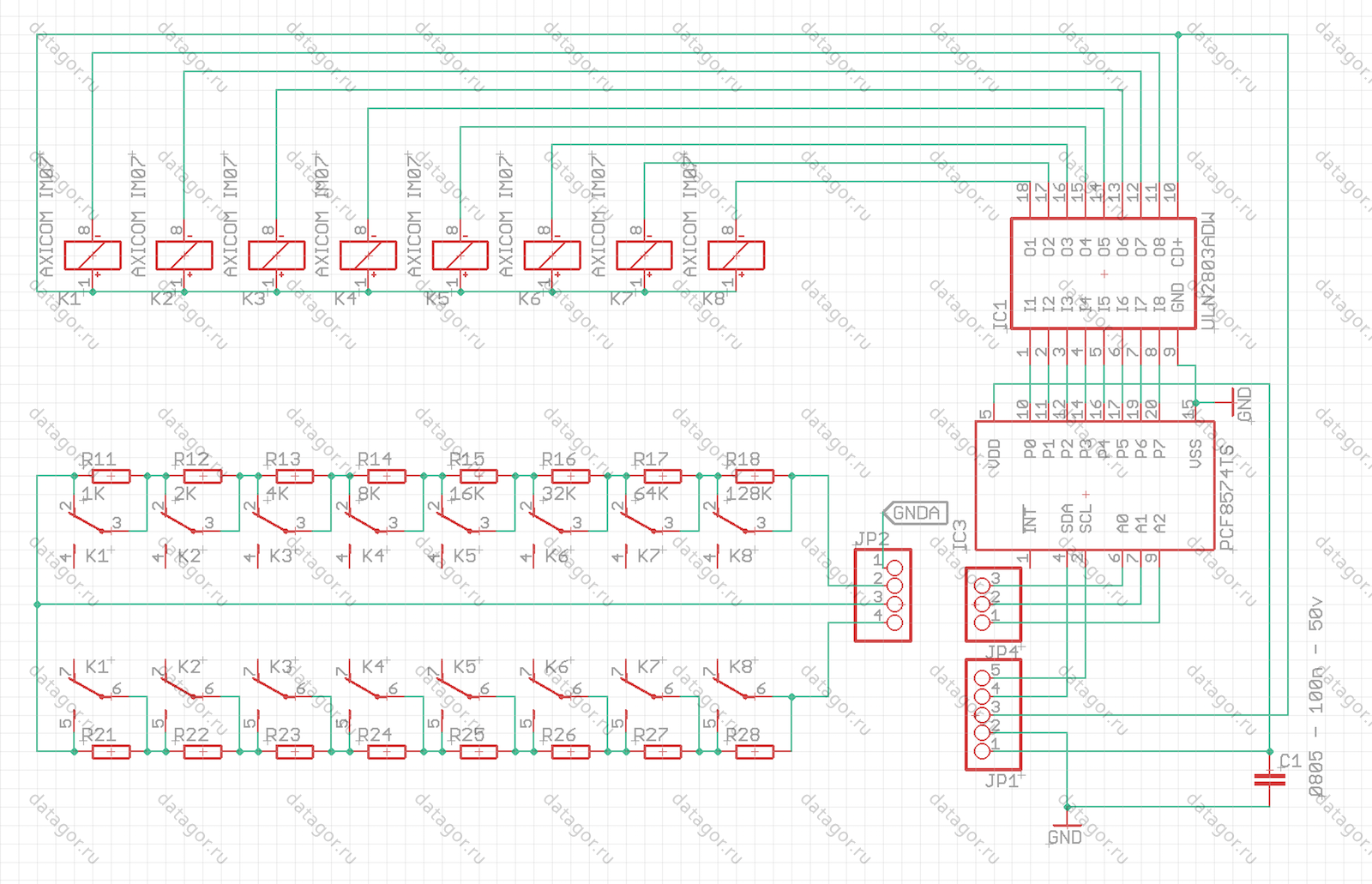

Принципиальная схема
Начну о реализации именно со схемы.
Схема не содержит в себе ничего того, о чем я бы не говорил выше. Ну, это не считая блокировочного конденсатора. Включение контактов реле как раз такое, что позволяет реализовать две «половинки» переменника. Обратите внимание, где нормально замкнутые, а где нормально разомкнутые контакты! Это принципиально важно для правильной работы. Разумеется, можно обойтись и реле с одной группой контактов, но тогда количество таких реле придется удвоить и включать сразу парой. Это вообще не практично, не говоря об экономии, но возможно- мощности драйвера хватит.
В драйвер встроены диоды, поэтому ставить еще по одному, параллельно каждой катушки реле для подавления всплеска ЭДС самоиндукции, не имеет необходимости. Хочу еще, кстати, заметить, что я умышленно разъединил цифровую землю (GND) от земли экрана (GNDA), потому как назначения у них разные. Первая- для работы логики и реле, вторая — только для экранирования. Питание тоже разделено: на контакт 1 разъема JP1 приходит питание логики- 5 Вольт, а на контакт 3 того же разъема приходит питание реле, в моем случае- 24 вольта.

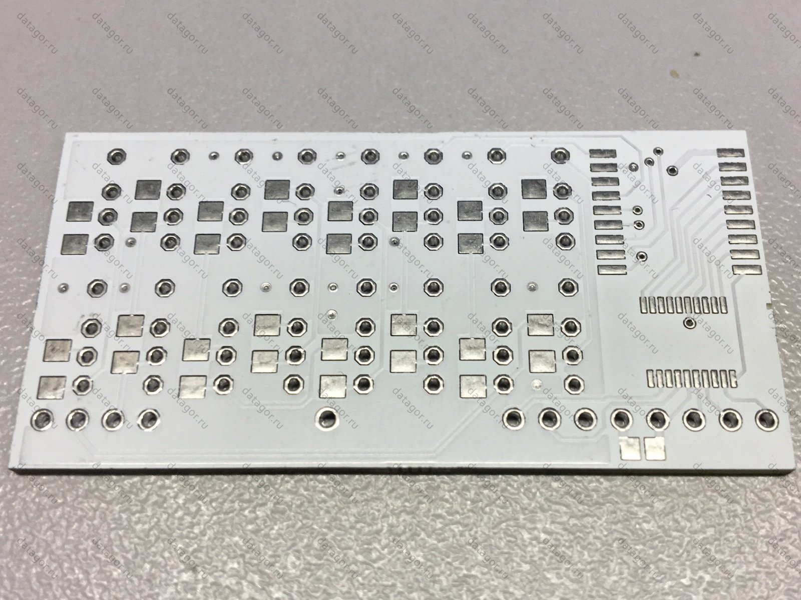

Печатная плата
Плата получилась двусторонней, в одну сторону при такой компактности было просто не уместить. Первая версия выглядела как-то вот так
Из ключевых особенностей здесь надо заметить полигон экранирующей земли, он сделан так, чтобы не было земляной петли (хотя, конечно, мог что-то не заметить). Не рекомендую его убирать, ведь хоть цепи питания реле и сигнальные я и старался пересекать под 90 градусов (или хотя-бы под 45), наводки все же могут быть. Далее, резисторы SMD из металлопленки, типоразмер выбран 1206 исходя из максимально допустимого напряжения между контактами (150 Вольт). Да, оно не будет достигнуто, но все же- не лишним будет перестраховаться. Высота платы- 27,5 мм, что с учетом 0,2 мм экрана будет оставлять еще небольшой запас по высоте на погрешность монтажа.

Вот и дошли до самого интересного. Кому как, мне вот всегда хочется быстрее собрать конструкцию, как только ко мне в руки попадает все для этого необходимое. В этот раз было так же, получилось как-то вот так
Радостный я подключил все это добро и… ничего! Не работает, лишь что-то потрескивает. Но не работает ни в какую. Оказалось, что у таких крохотных реле есть подвох- миниатюрная катушка не может развить достаточно мощности для притягивания якоря, потому в конструкции магнитной цепи применяются неодимовые магниты. А, значит, у катушек есть вполне себе конкретная полярность приложения напряжения, о чем и в даташите указано.
Но невнимательность и расторопность сыграли злую шутку со мной. Теперь у меня есть платы старого образца, на которых полярность неверна… Проект-то я переделал и учел вопрос о полярности, именно поэтому приложил вторую версию.
Но и это не беда! Я просто впаял реле на другую сторону, получилось страшно, как 12 часов ночи, но работоспособно.
Паял реле прямо поверх резисторов — дно у реле не проводящее. А вот родная сторона осталась лысой, только лишь со штыревыми линейками
Но работает- проверено! Чуть ниже видео об этом, кстати.
