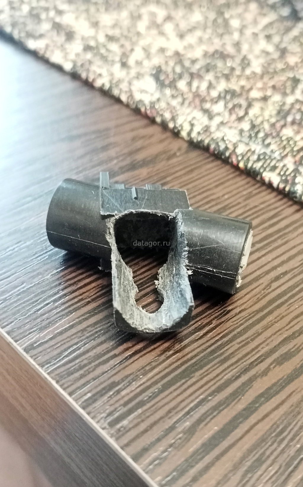

Когда я принес посылку домой, то выяснилось, что посадочный диаметр новой головки — 8,0 мм, в то время как таким же диаметром, но не внутренним, а внешним обладает трубка тонарма. Нестыковочка… Колхозить не хотелось, и я принялся искать SME-коннектор для этой головы. Почему-то его параметры в интернете найти не удалось, а на тематических форумах упоминалось, что вышеупомянутый коннектор отлично встает в родную веговскую трубку тонарма.
Заказал коннектор у человека с Авито за вменяемые деньги (новый в магазине и у разных перекупов стоил от 4к до 10к — ужас!).
Вот такая красота приехала:
Но вновь меня ждало разочарование: в родную трубку коннектор отказывался вставать, т. к. имел посадочный диаметр все те же 8,0 мм.

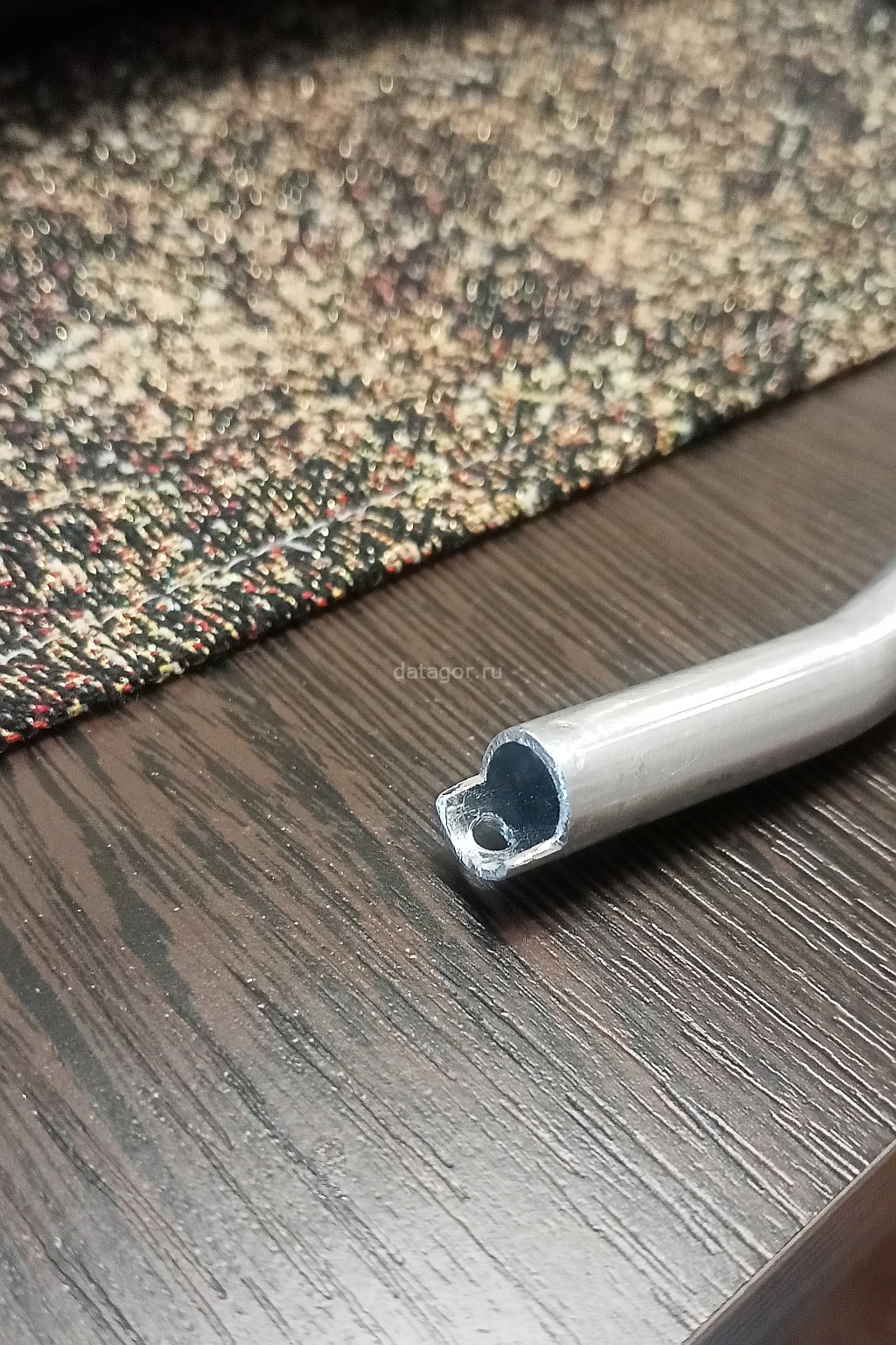

Поискав по строймагам и разным рынкам, нашел единственный вариант — алюминиевая трубка с толщиной стенки в 1,0 мм. Мне это показалось много, но делать нечего. Трубка обошлась в копейки. И теперь встал вопрос: как бы её погнуть аккуратно в одной плоскости, не испортив внутреннюю геометрию круглого сечения, да и к тому же просверлить необходимые отверстия? Те, кто разбирал тонарм, знают, как сильно может повлиять смещение отверстий крепления коннектора и самой трубки тонарма даже на долю миллиметра.
Я снял мерки с родной трубки и принялся за работу. Сначала я попытался согнуть трубку сам: засыпал в нее песок, забил отверстия с двух сторон чопиками. Один изгиб получился четко. А вот второй пошел не по плану: трубка сплющилась в месте сгиба, а загиб пошел кверху. Делалось всё «на коленке», даже тисков у меня нет, не говоря уже о трубогибе.
Неделю я потратил на поиск человека, который сможет удовлетворить мою потребность. В конце концов нашел фирму, которая изготавливает тормозные трубки для автомобилей. Принес им свой чертёж, старую родную трубку и объяснил, что нужно сделать.
Через 15 минут у меня в руках была новая трубка тонарма!
Разобрав поворотный узел тонарма, я понял, что так просто новая трубка туда не встанет, и пришлось его растачивать вручную под новый диаметр трубки. Даже после приличной расточки, трубка всё равно не входила, и пришлось её срезать немного сверху. С пластиковым поворотным узлом получилось не очень аккуратно, но данный элемент всё равно не видно под трубкой.
Зато в сборе всё выглядело вполне себе ничего, скрепилось намертво, никаких люфтов и завалов:
